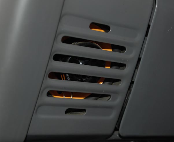

Впереди в штатных местах в торпеде динамики широкополосные ALPINE мощность не помню диаметр 100 мм
Аналогично. Долго подбирал в магазине, чтоб низы присутствовали. Выбрал HERZы, сейчас уже не помню модель. Несмотря на размер 10см, низы более-менее, ход диффузора при этом до 15-20мм. Вот такие:
На зад поставил двухполосные из недорогих. Радио слушать пойдёт, для музыки нужно что-то фундаментальнее. Но куда?
