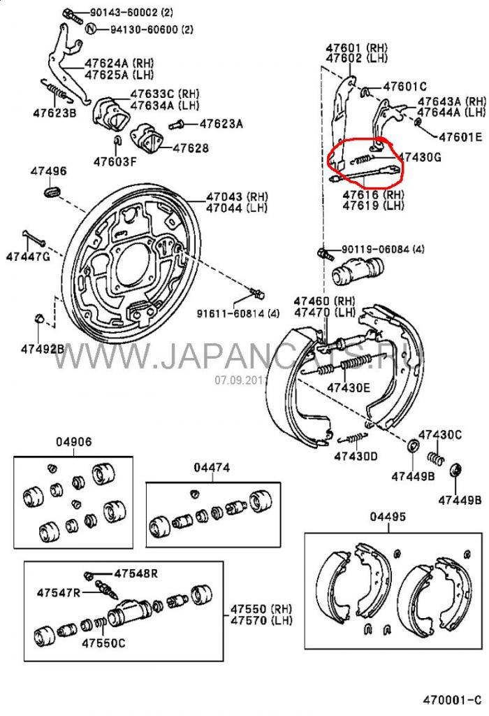

Доброго времени суток. Подскажите если кто сталкивался - постоянно клинит барабан задний правый вернее трещётка ручника которая служит для подводки колодок. трижды уже разводил пробывал отрегулировать обе стороны но каждый раз дня через три начинает греться правый барабан сильнее и накат пропадает.Вывешиваю колесо и практически не могу его провернуть руками. Левое же в норме. Колодки новые.

Различие как раз в пальце на который крепится трещётка ручника он толще у ранера, вернее у колодок что у нас продают но так было и раньше - старый палец выбиваем и запресовываем его в новые колодки.
Выбиваем??? :blink:
Так быть не должно!
Все снимается легко и не принужденно! Единственный узел который держит эту трещетку это большая пружина которая цепляется за обе колодки. (проходит под этой трещеткой)

Вы не поняли , палец в новых колодках запресован всегда идет так вот в ранеровских палец толще немного чем на моих. Речь идет только 185 ранерах и сюрфах!До этого два года отьездил - нормально. Левый барабан заменил с полуосью в сборе.. была история - мне испортили полуось на сто, а правый был с выроботкой как и левый старый, вот решил заменить от донора барабан, заодно и колодки махнул, старые были не сьедены ну раз залез заодно и колодки - и начались проблемы с клином , вот буду выяснять или барабан или колодки виноваты.Для начала махну местами левый с правым барабаны на выходных, если не поможет или ничего не изменится , поставлю старые колодки , посмотрю.Новые оригинальные бы купил с удовольствием но щас нет денег почти 80 баксов они стоят :)
