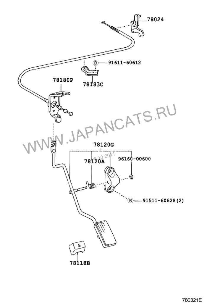

    В 100 до 2001 года, использовался узел с "датчиком положения педали акселератора".
    Он непосредственно в подпружиненном блочке, на котором тросик газа наматывается.
    Вот там со временем и происходит выработка токосъемной дорожки. В результате щетка на выработанной дорожке сигнала не дает, а механическое открытие дроссельной заслонки все равно происходит. После того как щетка проходит зону выработки провал заканчивается прыжком... Проблема усугубляется, т.к. выработка начавшись не восстанавливается :(
    Так что поменяли не тот датчик действительно. Сам наступил на такие же грабли - решилось заменой нужного, а тот который называется "датчиком положения дроссельной заслонки" был поменян напрасно.

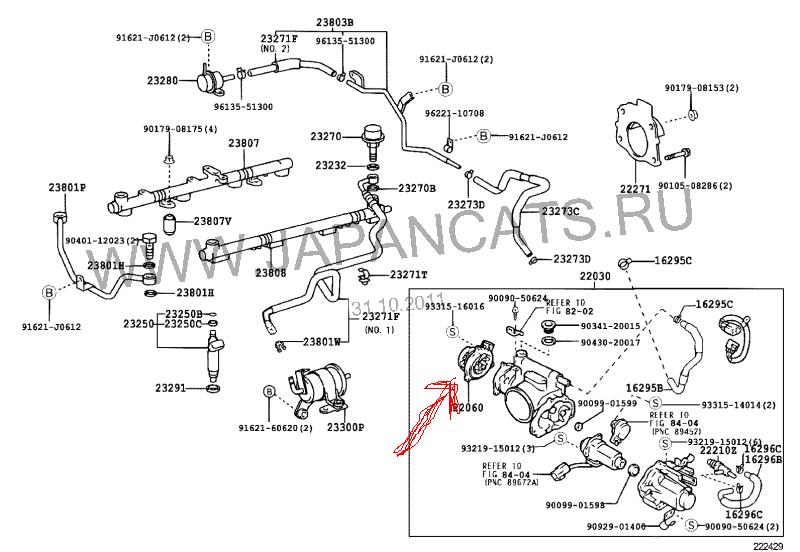

    Парни, возможно я не правильно где-то что-то написал
    заменил вот этот датчик указанный красной стрелкой.
    Может попробовать другой поменять?
    Тот который именно на заслонке стоит.

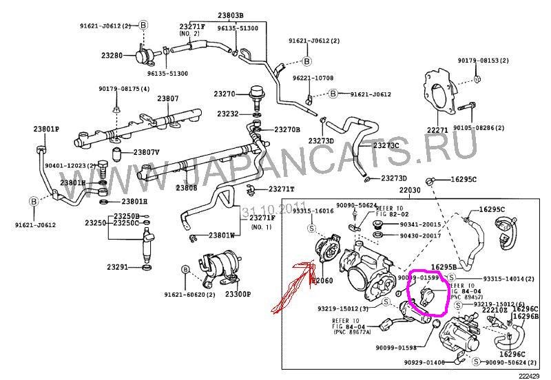

    Вообще то именно этот зверь непосредственно с заслонкой физически связан и обзывается датчиком положения педали акселератора и в моем случае при таком же коде ошибки именно его замена и решила вопрос.
    А то название, которое Вы раньше указали как датчик положения дроссельной заслонки на этой картинке даже не изображен. У мну где-то лежит исправный.
    А точно этот датчик меняли? На новый? Он же конских денег стоит.

    А с другой стороны дроссельной заслонки стоит электрический моторчик блока круиз-контроля: управление заслонкой от электрических сигналов с круиза:
    Соответственно - в процессе движения (более 40км/ч) можно было вполне эффективно управлять не педалью, а в ручном режиме. При схожей неисправности.

    To:@GeorGX, А год какой у авто? Картинка с педалью акселератора по VINу такая?
    • Откуда: Набережные Челны
    • Машина: TLC 100 4.7
    2000 г.в. Да педаль именно такая.
    а это разве не он?

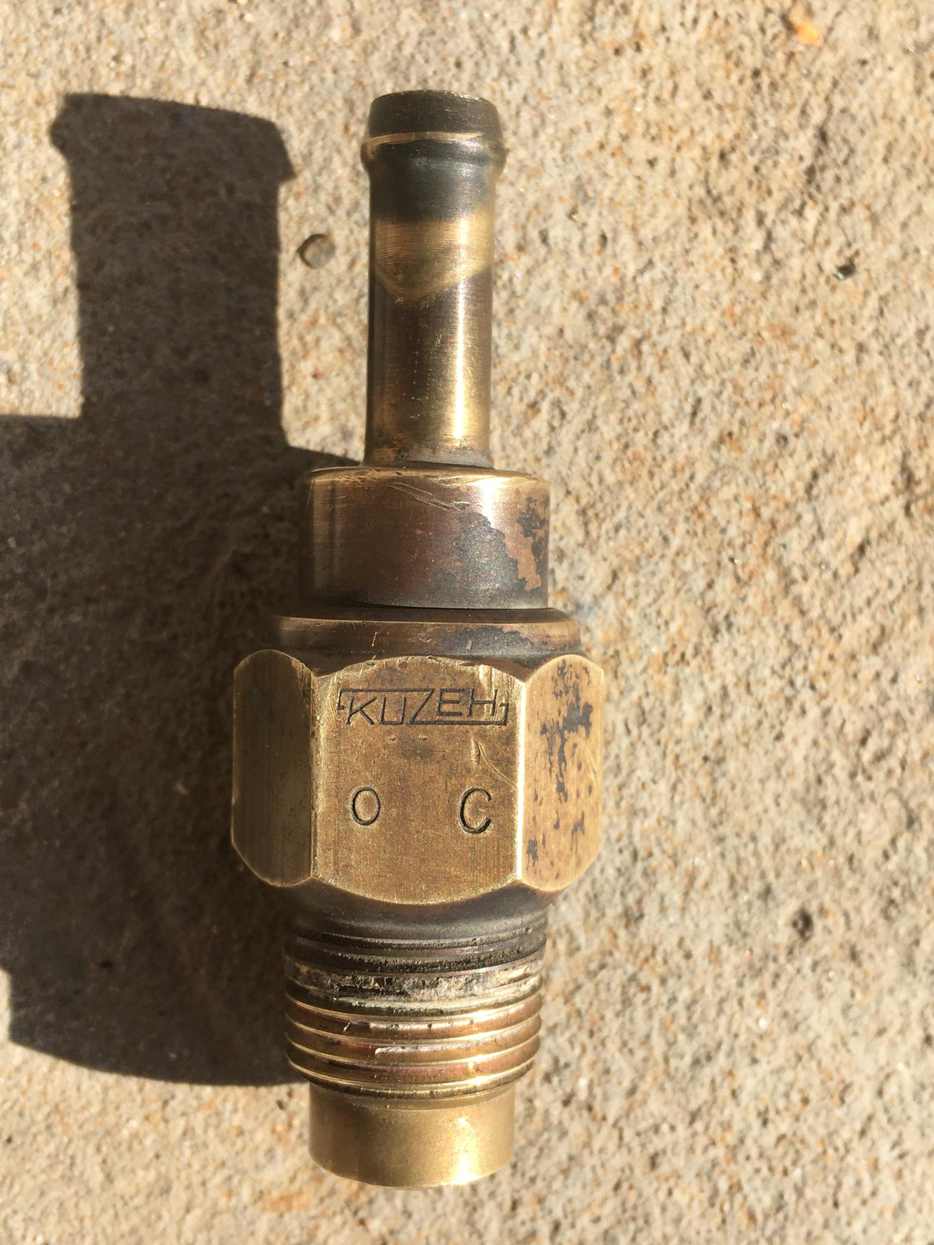

    Здравствуйте уважаемые форумчане! Хочу поделиться своей проблемой и неожиданным её решением, мож кому пригодиться. Года четыре уже была проблема как наступают холода так начинается, с утра заводишь, погрел и поехал и уже ждешь когда же перестанет ехать, давишь на педаль а ей пофиг, повторюсь проблема возникает при начале холодов и так же проходит при наступлении тепла. В начале перелопатил все форумы, менял датчики заслонки, акселератора благо у знакомого донор стоит но результата ноль. В этом году было решено почистить заслонку, ну думаю сниму совсем помою снутри хорошо да и снаружи. Короче говоря снял помыл её дую в водяной канал а он не дуется, ну думаю забило все, вспомнил когда покупал её то к зиме печку мыл много каки было, давай шланчики оцеплять а с низу заслонки где подходит тоненький шланг я вижу стоит термостат, открутил его, все дуется ну думаю термостату кирдык пришол, давай я его смотреть вижу со стороны входа антифриза как будто забито отверстие проходное, короче я его постучал по деревяшке от туда кака повылазила такое ощущение что то типа герметика, короче промыл все собрал поставил и уже неделю езжу все ок. Да забыл сказать ошибка вылазила р1121. Пишу поделиться мож у кого таже фигня, еще я думаю если термостатик этот не работает то тоже самое может быть. Скидываю вам артикул этого термостата  90916-03104. Может кому поможет.
    Вот такой термостат
    Изменено пользователем cashanskv6571
