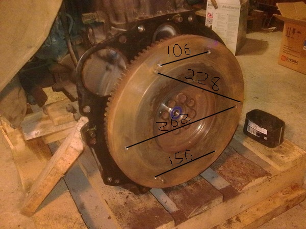

    • Откуда: Сафоново Смоленской обл.
    • Машина: TOYOTA 4Runner 92г. 2,8TD-для души
    У меня вот так получилось
    • Откуда: Березники
    • Машина: Admiral
    To: @Ghost-51,
    Отлично!
    На моем маховике так же.
    Я попал на сцепления комплект. :tormoz:
    Короче мое сцепление по центрам около 275мм, сам диск 235 мм, прижимной диск корзины 240мм.
    Подскажите кому теперь (модель авто, двиг, КПП) его впаривать, со скидкой конечно...
    и дайте номерок того, что мне нужно, пожалйуста.
    долбаный екзист... :angry:
    так что опытным путем установлено, маховики Дюны и хайлюкса 3Л механика - идентичны, а я поспешил... ..удак... :(
