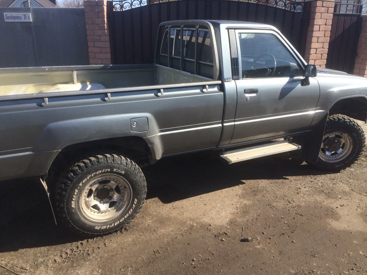

    Приветствую всех ,господа специалисты по хайлюксам))) Она надежда на вас!  прошу помощи советом, все облазил но толком не могу найти ответ на мучающий меня вопрос ! я являюсь владельцем Hilux Ln65 2 х дверный пикап. Хочу поменять передние рессоры, мои рессоры , вместо того чтобы быть выгнутыми вверх, приняли ровное положение, а может даже уже начали стремиться в обратную сторону. Боюсь в один прекрасный момент случится ЧП. Ну решил поменять их, но нашел только задние с Сурфа LN61. Внимание вопрос: Есть ли разница между передними и задними рессорами и можно ли задние без каких либо переделок и перевариваний , без колхозных работ, установить на передок??? может быть не все листы устанавливать или собрать часть из задней рессоры и часть оставить от передка? Дайте совет пожалуйста?
    вот машина, все стоковое , ничего не переделывалось и не лифтовалось

    От 106 на 65 ставили.Все одинаковое .Вариантов тьма.Айронмены,собаки,и куча китайских,как передних так и задних,как с лифтом так и без него.

    http://td-dp.ru/magazin/product/ressora-toyota-hilux-1990-2000-g-v-perednyaya   эта рессора мне подойдет и вообще есть ли размеры передней именно LN 65?
