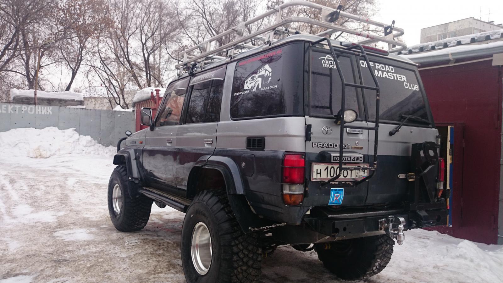

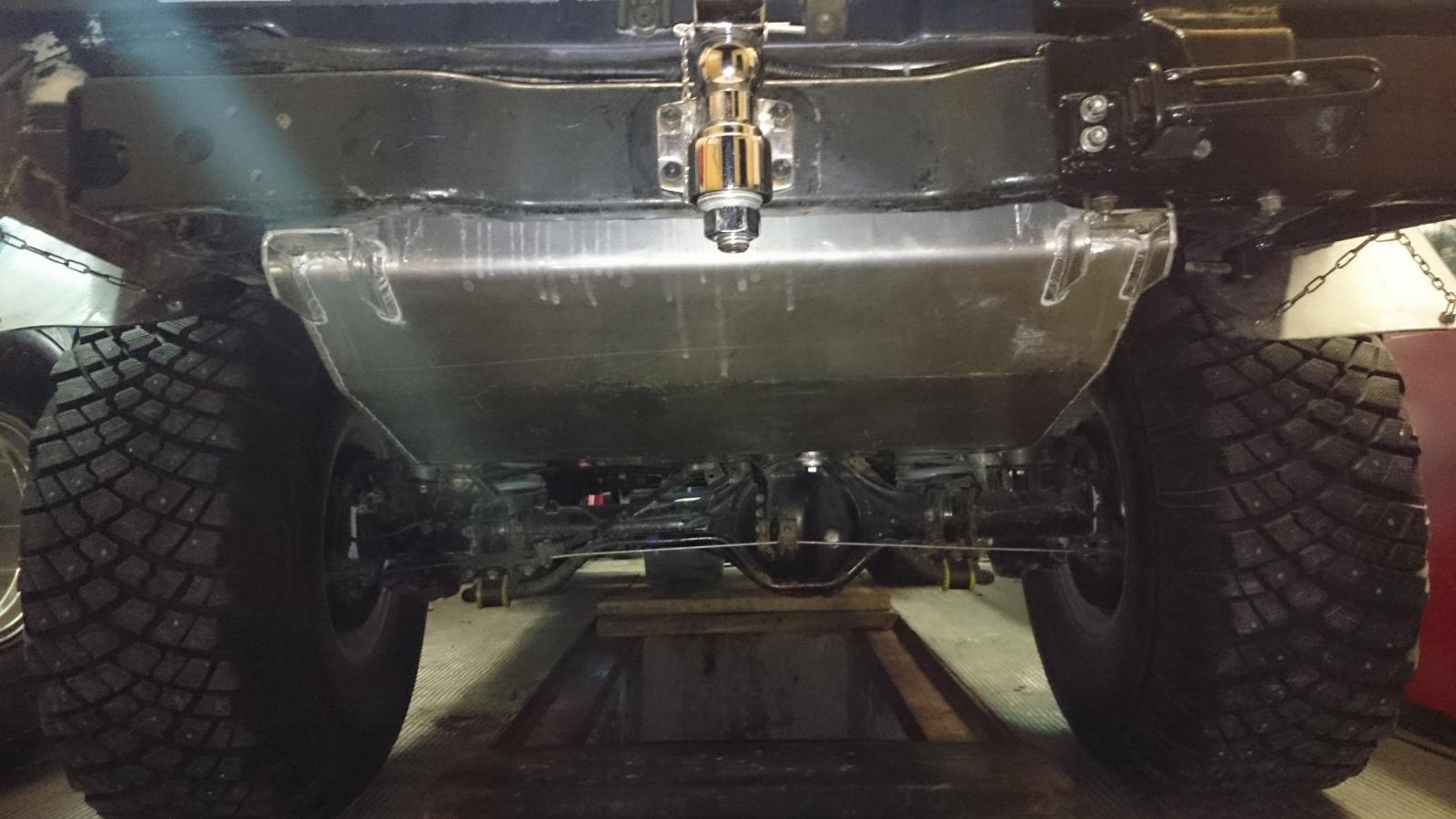

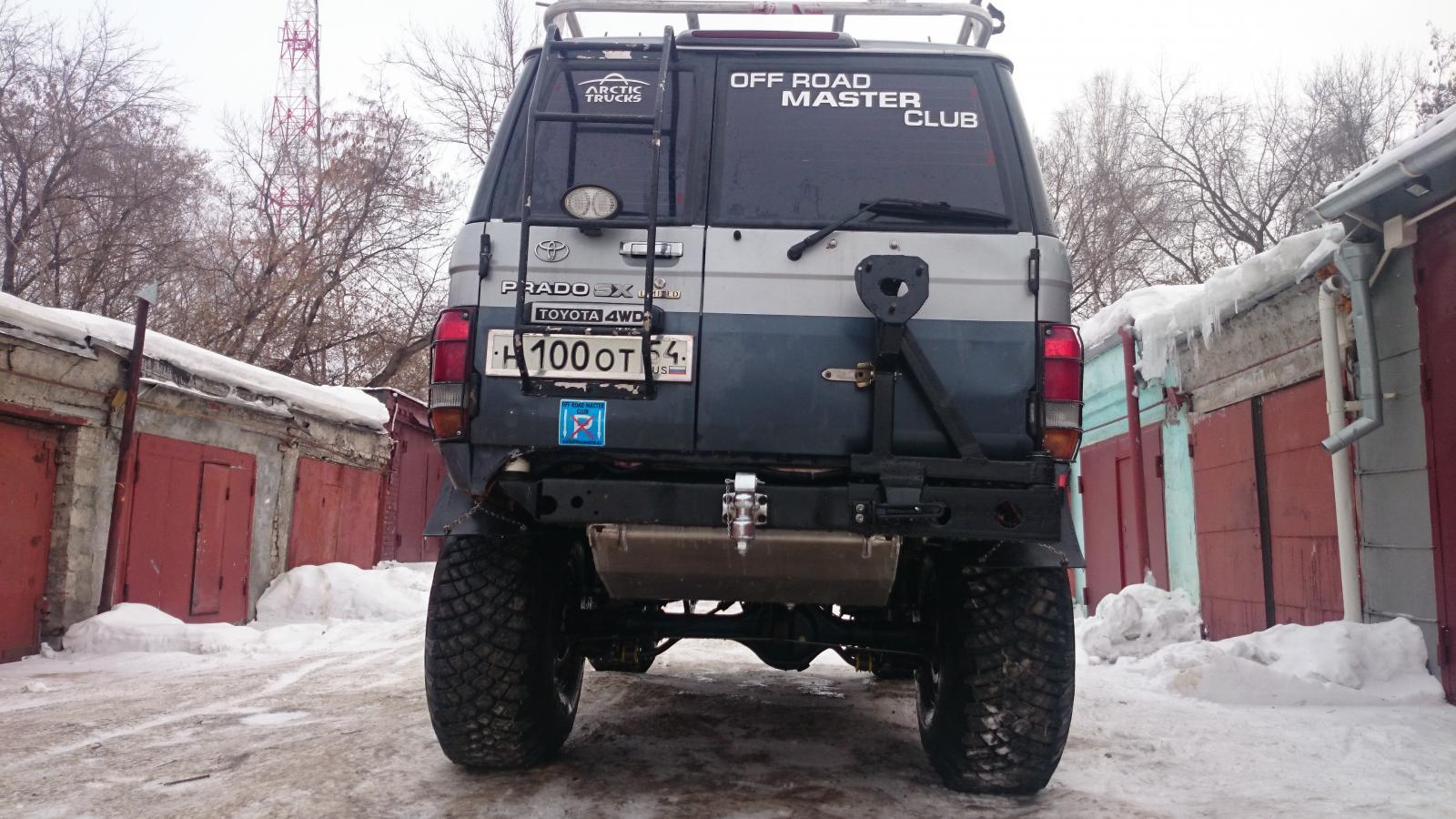

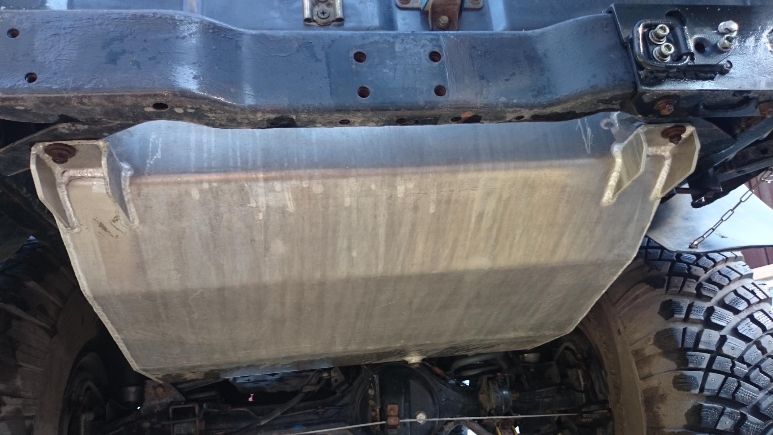

    Имел удовольствие вязать этот бак стяжками на ЭТОЙ машине при сильно неблагоприятных погодных условиях. Хотя проблема была в креплении.  Забор топлива кривоват, воздушит при остатке около 10 л в уклон.
    3 часа назад, egornv сказал:
    Чудес нет, гравитация она такая, площадь бака сильно больше штатной и поэтому на уклонах(при длительной работе даже при наличии стакана) топливо вырабатывается и машина начинает глохнуть. Прошло много времени с изготовления бака что на фото. Я немного изменил размер стакана дабы сгладить проблему "обсыхания"
