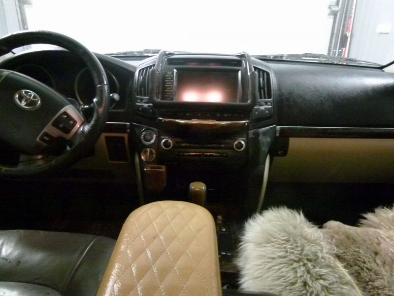

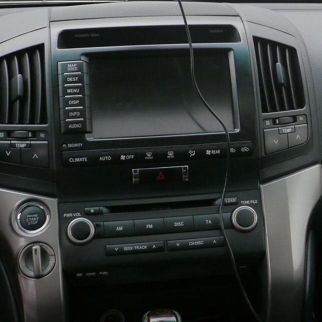

У меня на крузере вот такое мультимедийное - головное устройство, которое идет вместе с управлением климатом.
На нем разбился дисплей и требуется замена.. позвонил официалам, те ответили, что никакого смысла заказывать нет, т.к. стоит замена сия удовольствия у них 630 т.р.
б/у пока удайти не нашлось, видел кучу предложений по не оригинальным - более совершенным так сказать системам, с поддержкой карт памяти и прочего, я бы только раз поменять на такую, только как мне дали понять, это для другой комплектации крузака и с ней не будет работать климат..
В общем кто сталкивался с заменой, посоветуйте пожалуйста, что лучше сделать в данной ситуации и где искать.

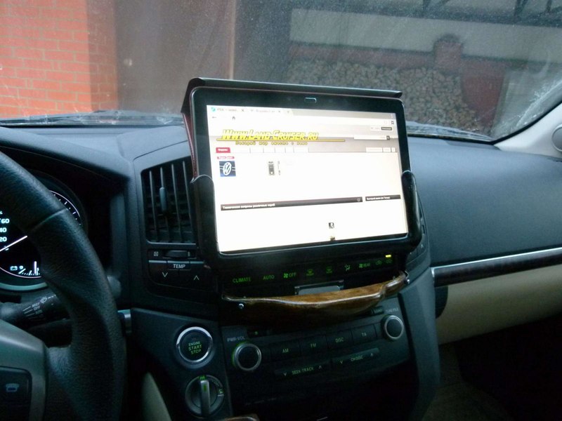

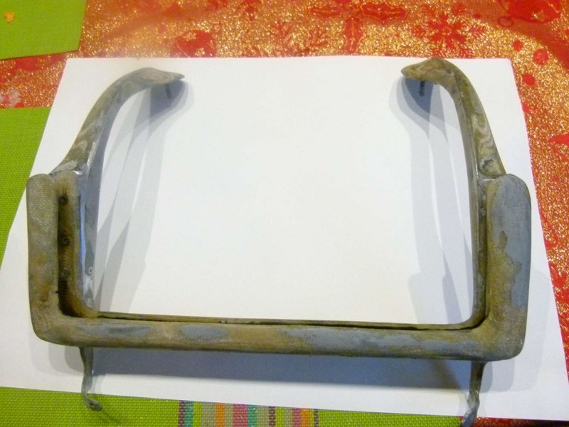

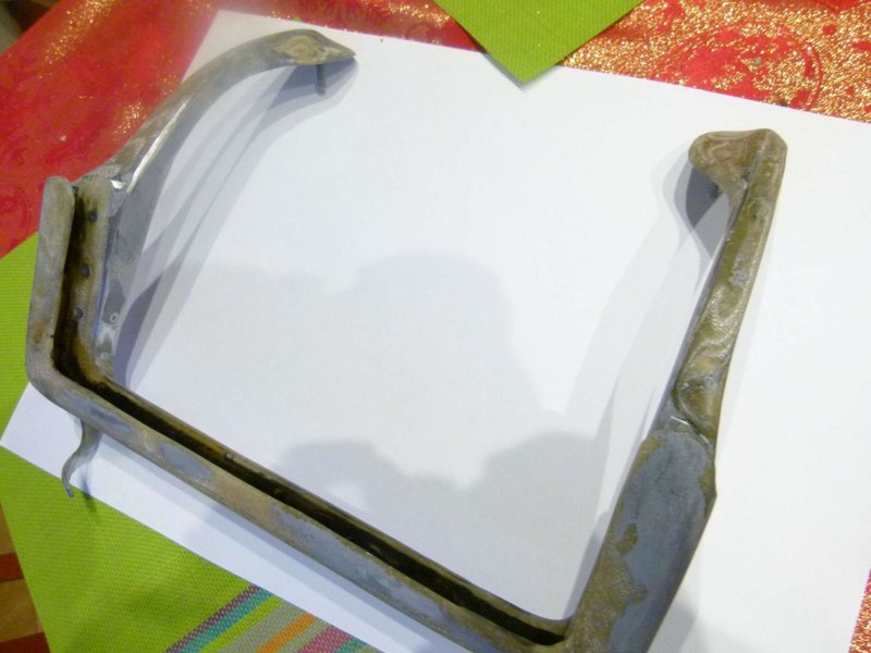

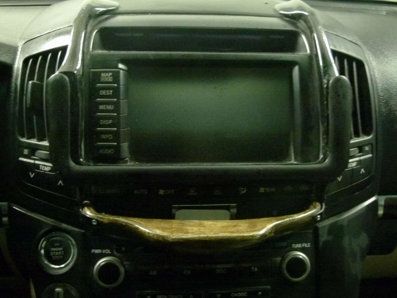

я тут Новый год с пользой провел-надоели салаты,Деды морозы,Губки бобы и т.д.
сделал рамку и установил планшет размером 12.2 дюйма-Самсунг.
материал-металл,эпоксидка,стеклоткань.
На фото понятною
На всё это сподвигло поездка на LX450-уж очень там монитор неплох своим размером.К сожалению,его разрешение уступает современному неновому Самсунгу.Очень жаль.
Смотрите- если есть вопросы отвечу,Качество покраски черновое-далее после тестдрайва на грунт и в покрасочную камеру.

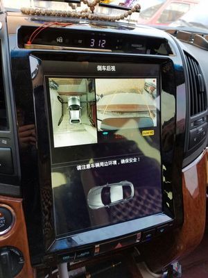

Здравствуйте! Китайцы выпустили новую ГУ для LC200. Данная магнитола не подойдёт на рейсталинг, только на араба. Но я последнее время мучал одного установщика с нижнего. Он работает на прямую с китайцами, они предложили разработать данную магнитолу для Россий. Но просят минимальный заказ 20 голов. Если кому интересно отпишитесь либо здесь, либо в ЛС. Предварительно он пытается договорится на одну тестовую голову. Которую он сможет установить у себя в нижнем, либо мне, либо кому то из желающих кто живет рядом. Сам я из Челнов. Денег не просит, но просит пока собрать кол-во желающих!
Что требуется от китайцев
1. Штатный усилитель
2. Климат
3. Круговой обзор
4. Can-шина (утверждают что на сущесвующих моделях can азиатский)
