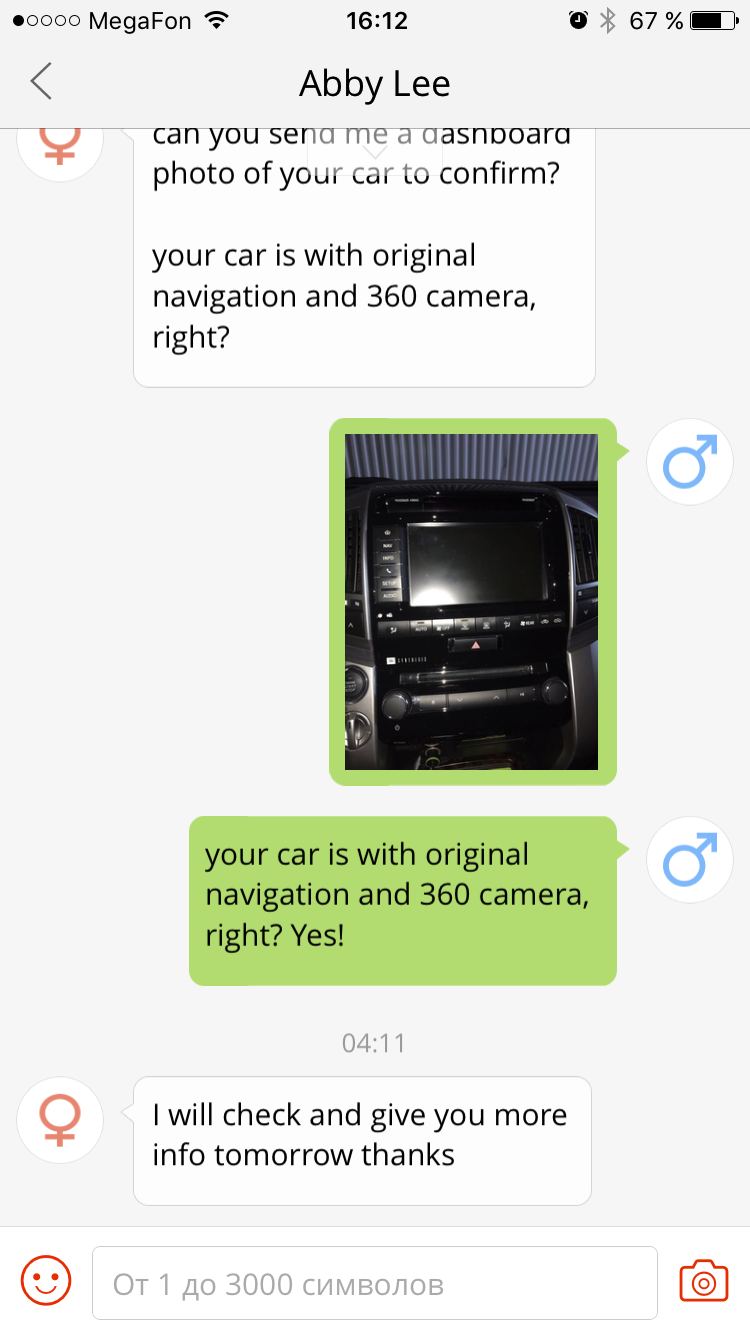

Я на верное с осени прошлого года посей день, озадачил этим вопросом более 20 китайских продаванов на Таобао, алиекспресс, алиба. И все пишут что не подходит данная магнитола для нашего автомобиля. Этот продовец до завтра слился
1 час назад, aa2003 сказал:
Но я знаю ответ. Сори ноу суппорт. Сейчас ведём разговор именно самим заводом. И их требования я озвучел выше.
По существу дела: С человеком с нижнего я договорился что бы он зарубился с китайцами. Цена вопроса для того что бы они начали разработку 350$ залога. Потом мин заказ 20 комплектов. Если он не выкупает эти комплекты, 350$ они оставляют себе. Если не наберём мин заказ я ему их компенсирую, не обеднею! А с вас желание.

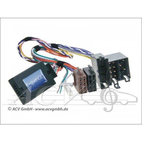

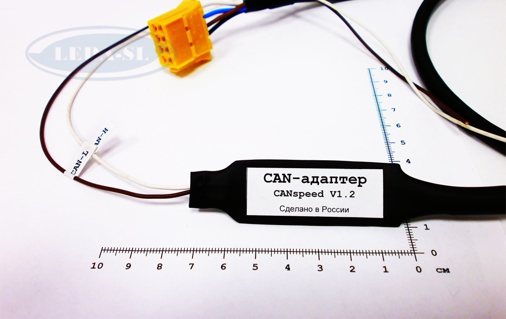

Вам понадобится кан одаптер чтоб магнитола увидела блок климата.штатная магнитола управляется по кан шине.также без этого адаптера могут не работать некоторые функции.
  • Откуда: планета Земля
  • Машина: lc200
Какой кан адаптер и где его взять?
  • Откуда: калуга
  • Машина: лк200 дизель
Штото типо такого.их много видов. переходник с кан вус адаптером с разема новой магнитолы на штатный разем тойоты.видел в магазиннах автозвука.они под заказ возят.
Вот фото  переходника с адаптером.
