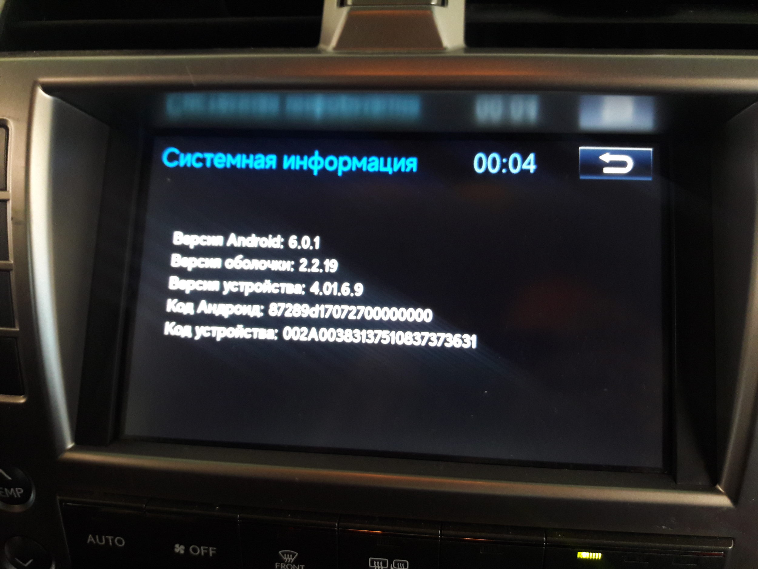

    Сегодня устанавливал обновление блока nt3306, стабильная версия по включению блока:

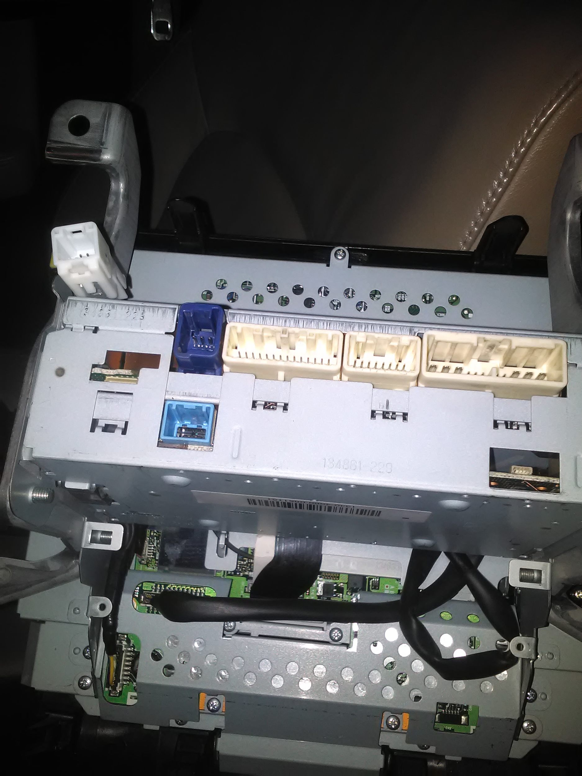

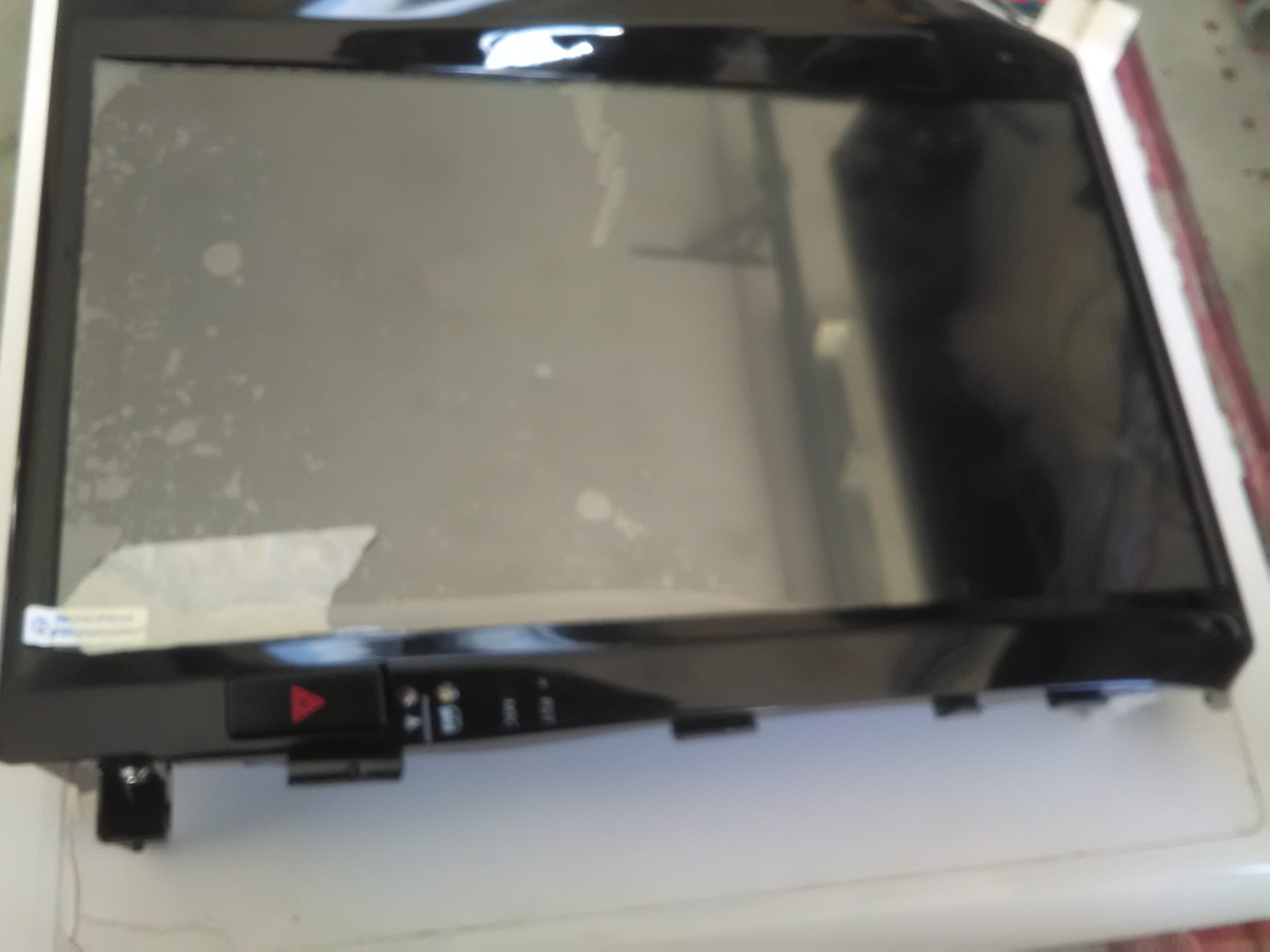

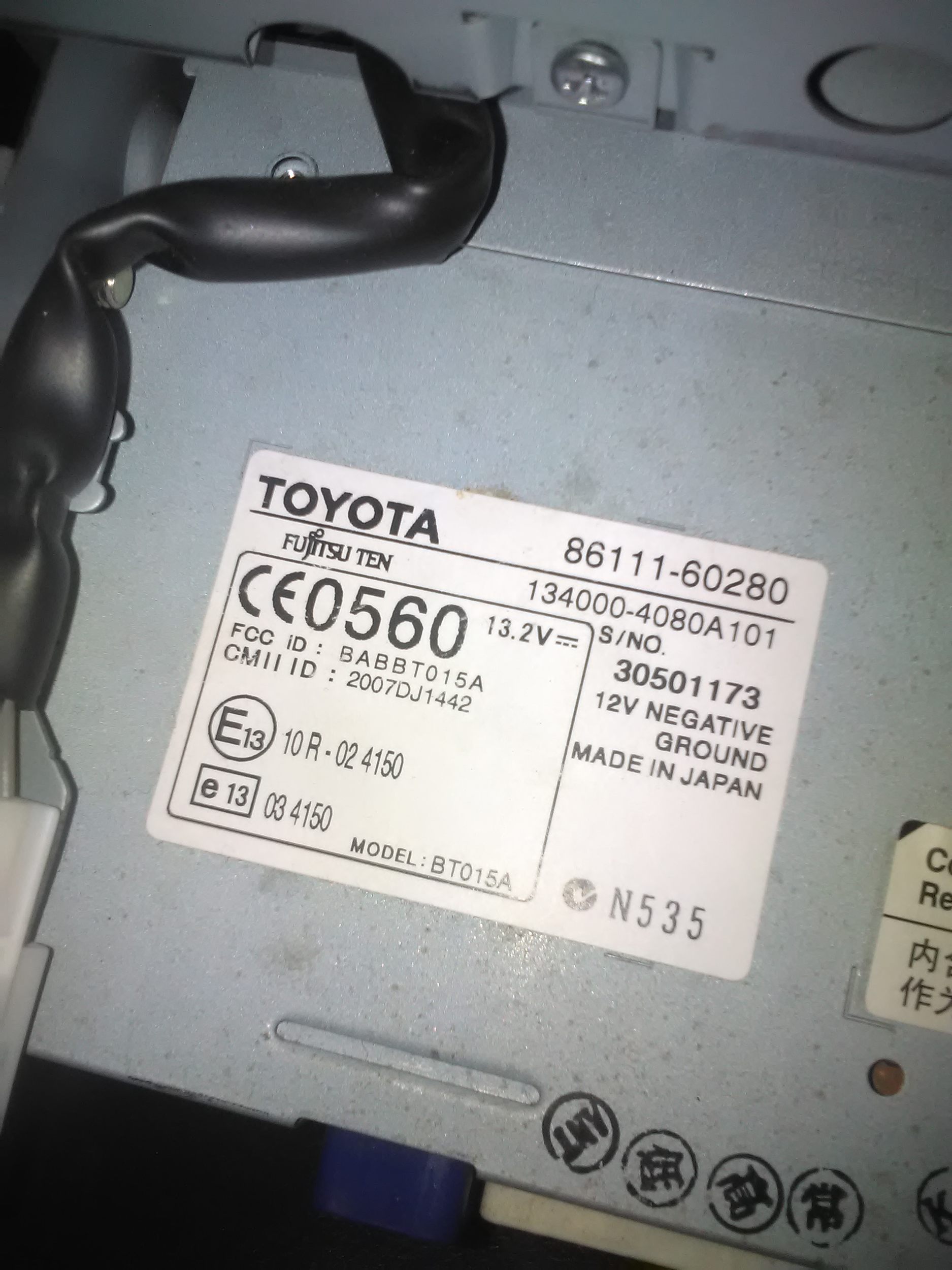

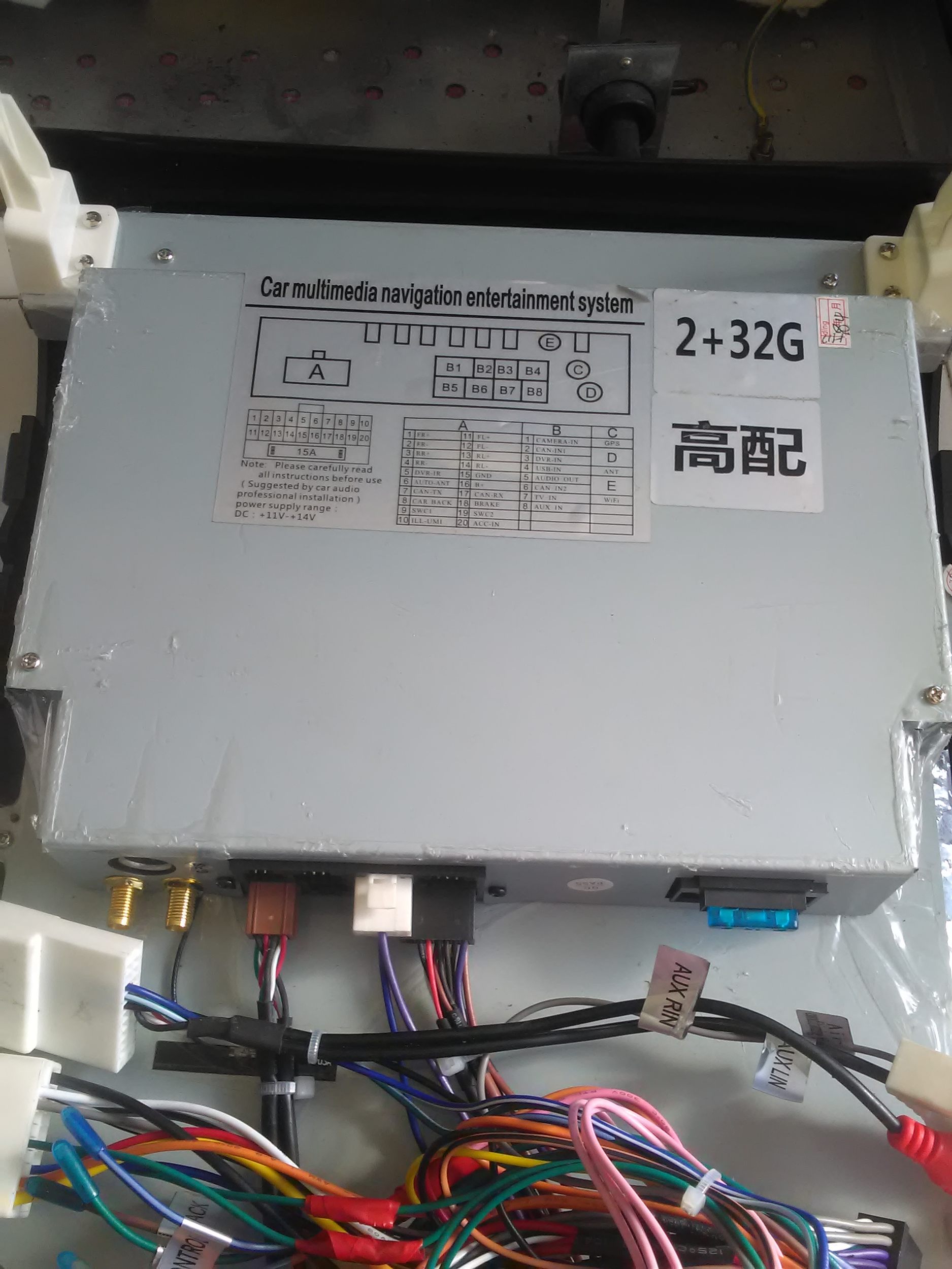

    ZDRAVSTVUITE, UVAZAEMIE PROFI! IZVENJAUS ZA LATINSKII SHRIFT,PISHU IZ ESTONII, ESLI EST VOZMOZNOST,POMOGITE S PODKLJUCHENIEM TESLA NA LC 200 -2008 KONETS, DORESTAIL. PROVODA V KOMPLEKTE OT 2011 GODA, RAZ,EMI NE SOVPADAJUT, MAKSIMUM DOBILSJA RABIOTU KNOPOK RULJA, OSNOVNOI VOPROS- ZAPUSTIT UPRAVLENIE KLIMATOM, ESLI NUZNI FOTO I IMENA GOLOVNIH USTROISTV ,DOBAVLJU. SAM NE SUPER SPETSIALIST, NO NA 120 I NA 150 LC STAVIL TAKIE MONITORI. SPASIBO!!!
