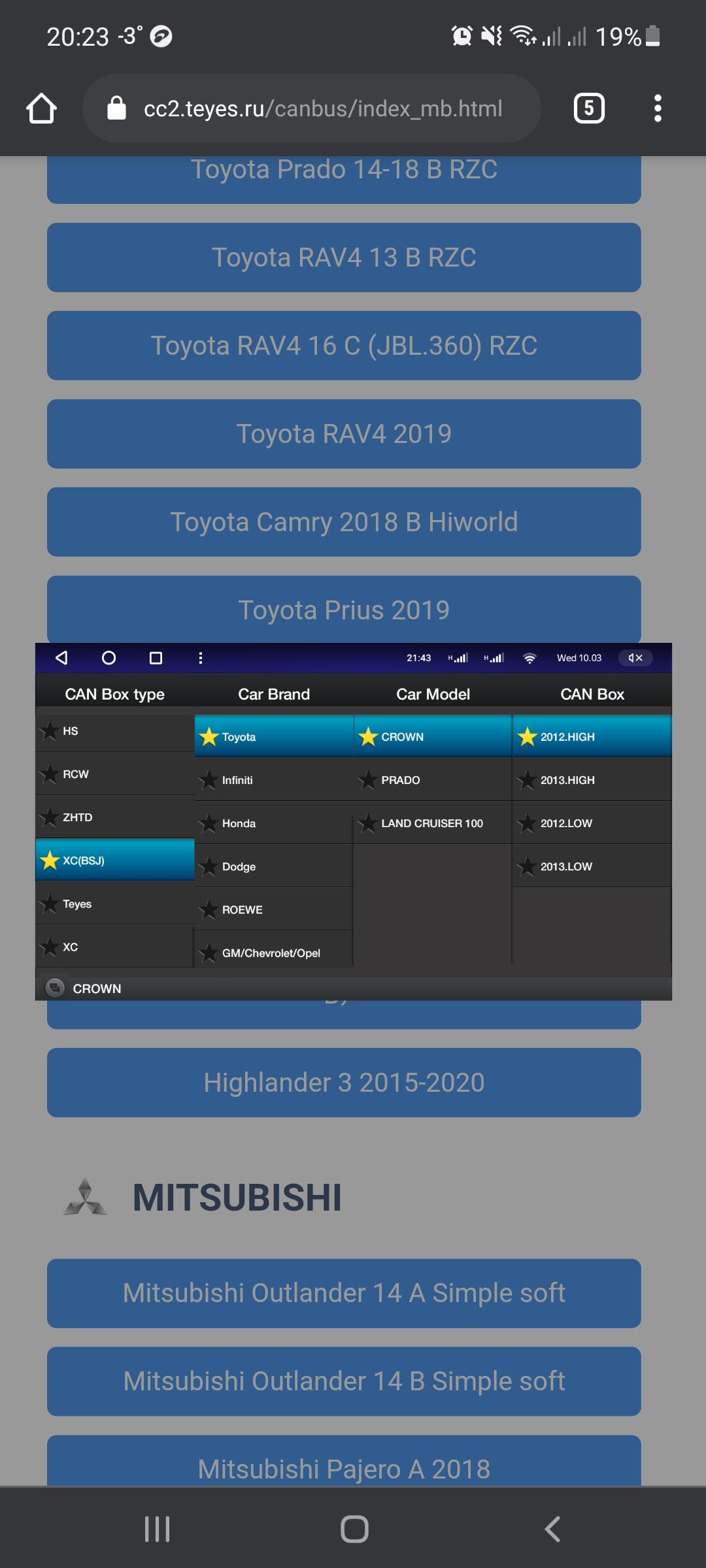

    Вобщем почти все заработало, благодаря Максу с распиновкой более менее стало понятно, НО... самое важное, что в списке адаптации CAN производитель дошел только до ТЛК100, 200ки нет там вобще, и програмно не регулируется температура, ни с тачскрина, ни со штатных кнопок... Настраивая на другие модели тойот так же не вышло с регулировкой температуры и оборотов вентилятора, в остальном и задний, и передний климат запускается, кнопки под экраном так же активны и управляют климатом.
    На этом пока остановились, отписал продавцу, далее ждем либо обновление адаптера. либо замену его.

    Скрин это как у Teyes советуют выбирать canbus. А по распиновке есть какие то сложности? Простой заменой штатной головы на новую не обойтись? На неделе ожидаю посылку, хочу подготовиться к установке ))
    • Откуда: Сочи
    20.04.2021 в 18:35, Aleksey0885 сказал:
    На оф.сайте
    CAN на других пинах, у меня 2008 год не подошли фишки вобще к моей машине. С canbus  не отображается задний климат

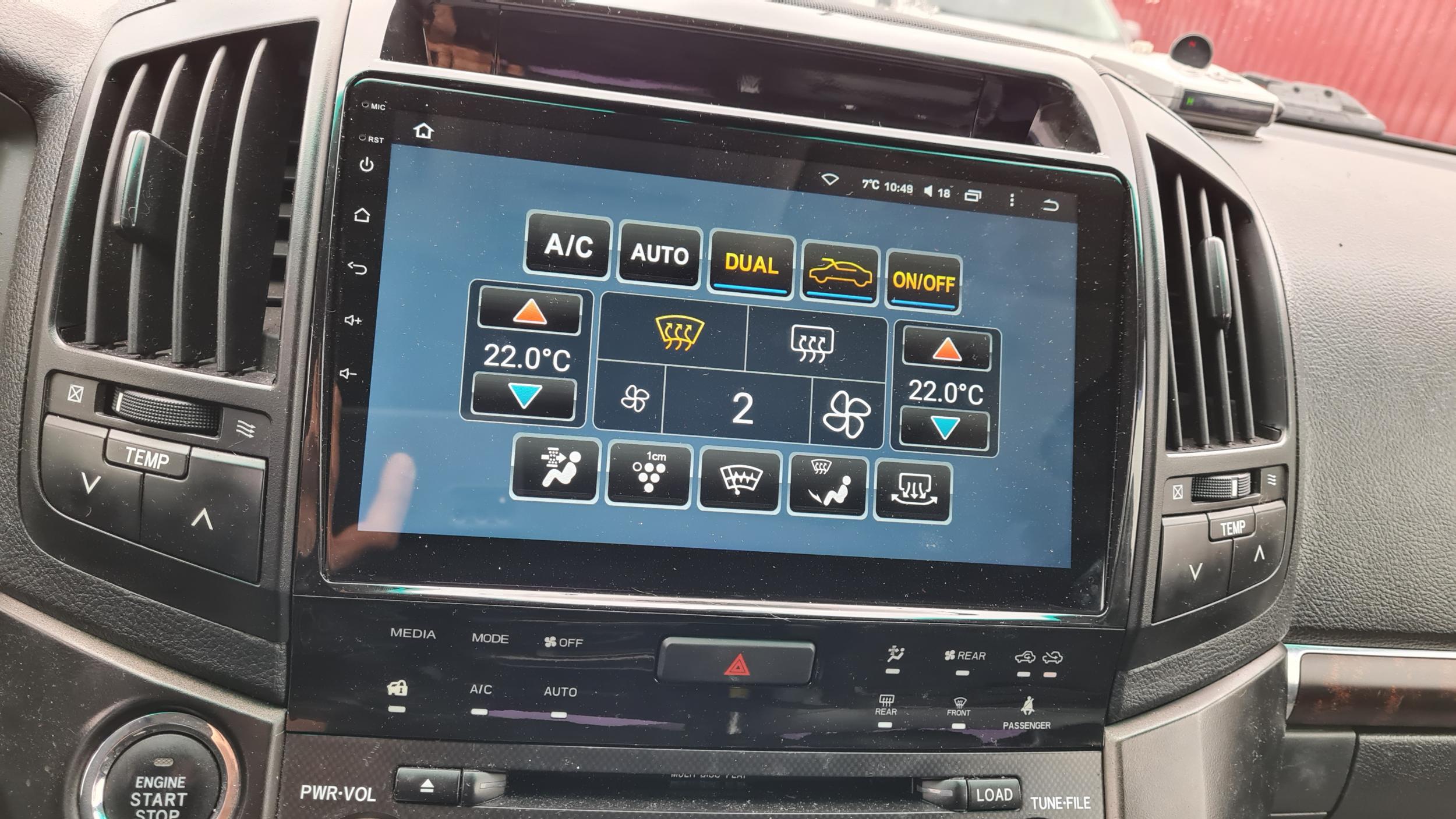

    9 часов назад, NazareT сказал:
    В самом софте магнитолы клима 4-зонная или 2-зонная? Можно фото экрана климы здесь выложить?

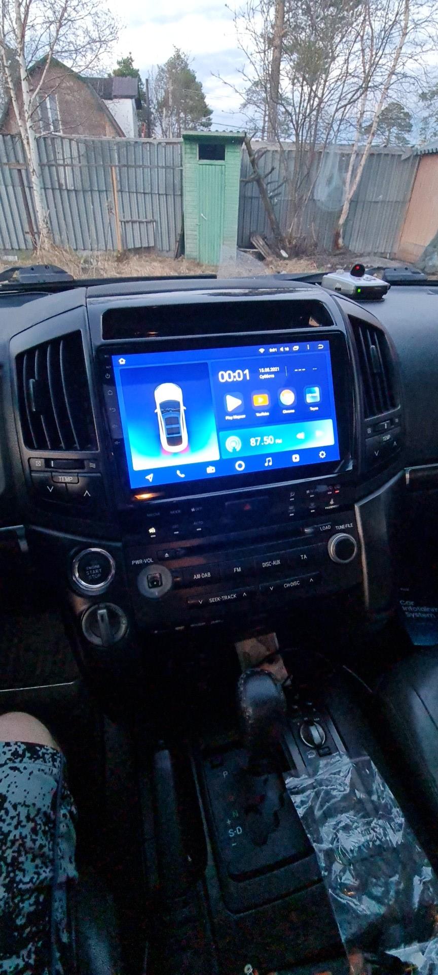

    Получил сие чудо спустя месяц ожидания с китая, буду пробовать сегодня лепить )))
    • Откуда: Калининград
    • Машина: Land cruiser 200

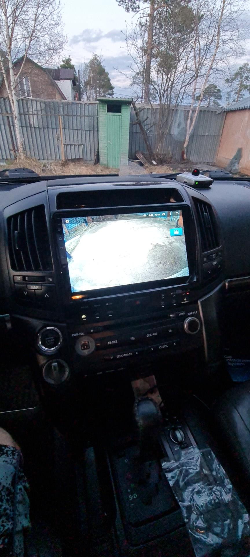

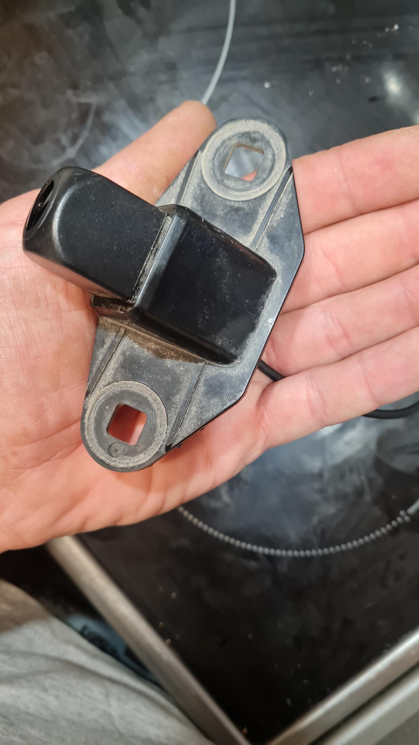

    Установил сам за 4 часа, все колодки pin-to-pin, самое сложное-проложить проводку новой камеры и вырезать пластик под ГУ. Сразу обновился до последней версии ПО, функционал вроде, полный. Новую камеру заделал в гнездо родной, со стороны не отличишь

    14.05.2021 в 22:41, Aleksey0885 сказал:
    Сделайте пожалуйста фото климат-контроля, как он отображается на экране, сколько зон поддерживает. Отображения выставленной температуры, которое раньше было на верхнем дисплее (рядом с часами), теперь нет?

    1 час назад, Aptyp сказал:
    Задний климат можно включить или выключить, управление температурой раздельное для передней части, также температура выставляется с кнопок на окошках передних воздуховодов. Верхнего окошка нет, т.к. в моей комплектации оно в гу встроено. Можно заказать от араба, будет работать. Звук в разы лучше, сенсорные кнопки в нижней части работают хорошо . Камера лучше родной раз эдак в 10))) линии движения рисует согласно положения руля
