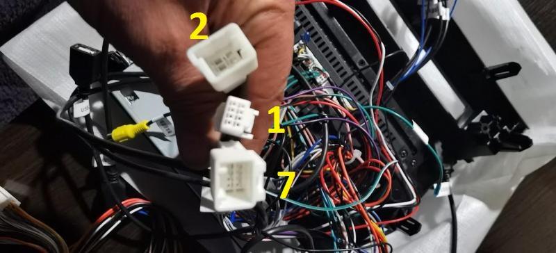

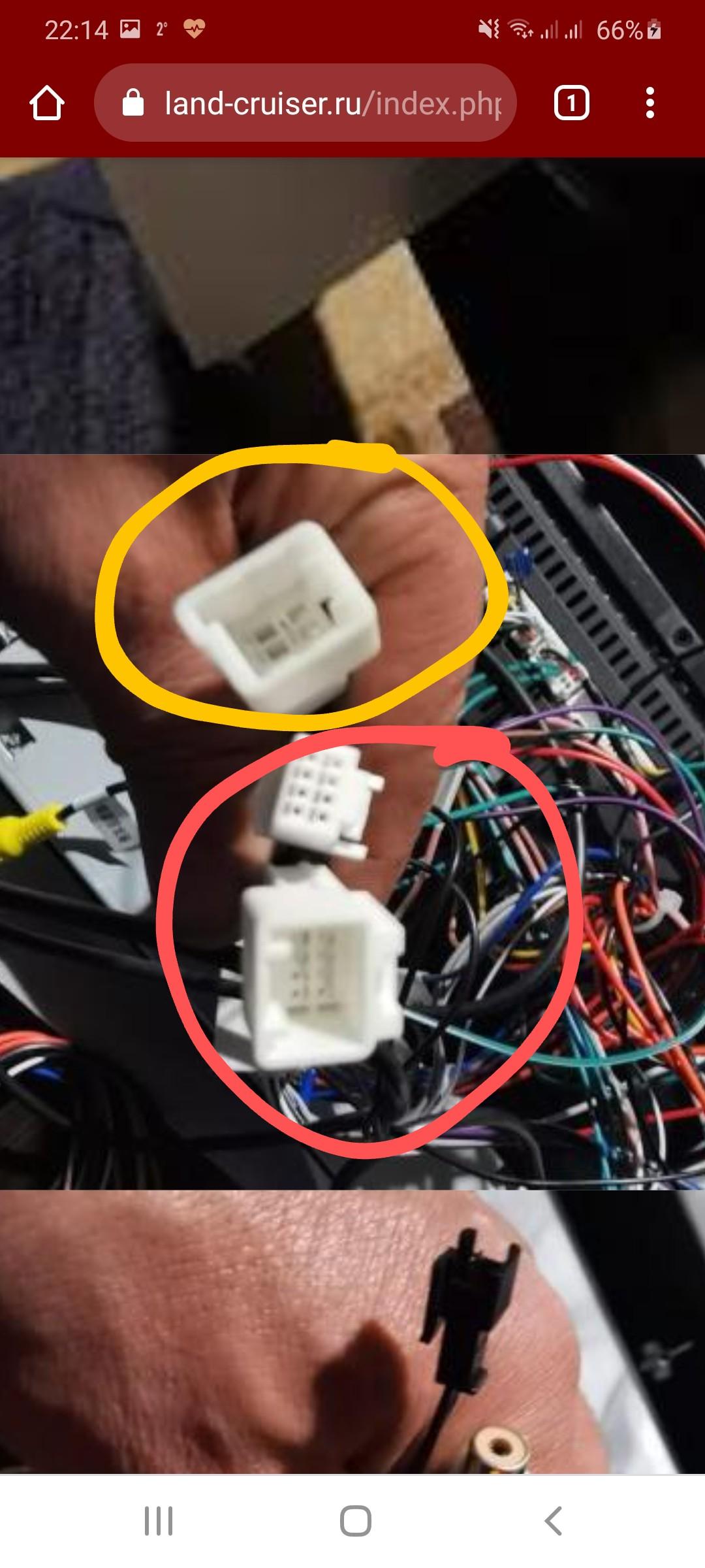

    Разъемы в красном круге - это тоже развилка, как у больших разъёмов?
    А  в разъем в жёлтом кольце должен входить разъем штатной проводки темно синего цвета,  так?

    камера штатная по синему разъему на сколько я понял, а на новом по по тюльпанам. Схему сейчас скину
    Да, синий подходит по форме. но провода на других пинах и они не пересекаются с пинами магнитолы. В красном круге разные разьемы,  только один широкий паралелен

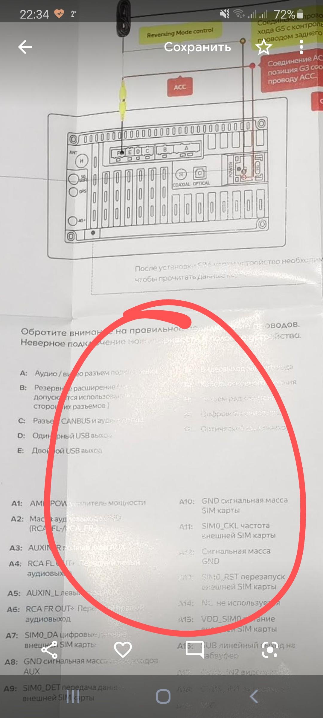

    тут схема. чтобы можно было увеличить
    Вот этот участок сфоткай получше
    И судя по этой схеме, магнитола не может работать со штатной камерой зх. Для камеры сделан отдельный вход в виде жёлтого "тюльпана".

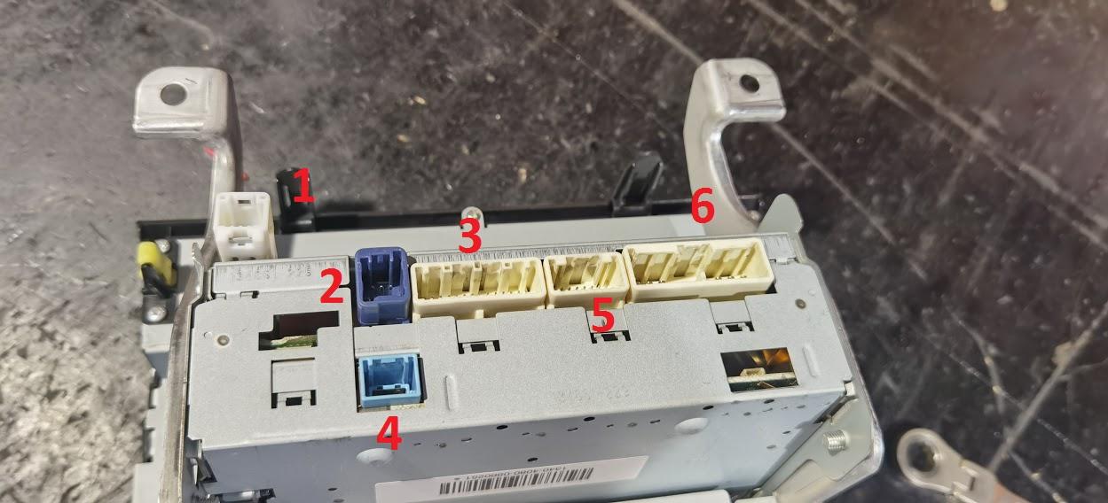

    Разъемы на штатном мониторе:
    № 1 - если не ошибаюсь, то это 8 пиновый разъем (на фотке не видны пины) и там подходит 6 проводов или больше? Если так, то это разъем климатики. На китайской магнитоле есть разъем 7.
    № 2 - видео вход ( видео с магнитолы при воспроизведении дисков). Как выяснили, на нем заняты 3 пина. Видео сигнал + видео масса+экран.
    № 3 - вход со штатной камеры ЗХ + питание камеры (5 вольт, а не 12), вход с микрофона (громкая связь), шина МРХ (потолочный монитор).  На китайской голове можно подключить штатную камеру ЗХ, только надо поставить преобразователь 12 - 5 вольт. Остальное работать не будет.
    № 4 - GVIF (передачи картинки с блока навигации, задних мониторов и парк ассиста). На китайской голове работать не будет , не видел там разъема GVIF
    № 5 - если не ошибаюсь, то это 16 пиновый разъем (на фотке не видны пины). Если так, то это штатная навигация (управление, шина). Этот разъем на китайской голове тоже не нужен.
    №6 - питание, подсветка, кан-шина, сигнал скорости, сигнал ЗХ, сигнал ручника.
    Итого получается, что нужны разъемы №6 (с ним итак все понятно изначально), № 1 для работы климатики, № 2 для ДВД дисков, № 3 для камеры ЗХ
    Разъемы на китайской магнитоле:
    № 7 для климатики, подключается в тот штатный разъем, что вставляется в штатный монитор в разъем № 1
    разъем № 1 и № 2 каким буквам они соответствуют на схеме распиновки китайской магнитолы? А,В,С ...? В принципе , какие остальные разъемы соответствуют буквам на китайской магнитоле?
    P.S. поправляй по разъемам ,если где-то ошибся.

    Проверь совместимость разъёмов 1 и 7
