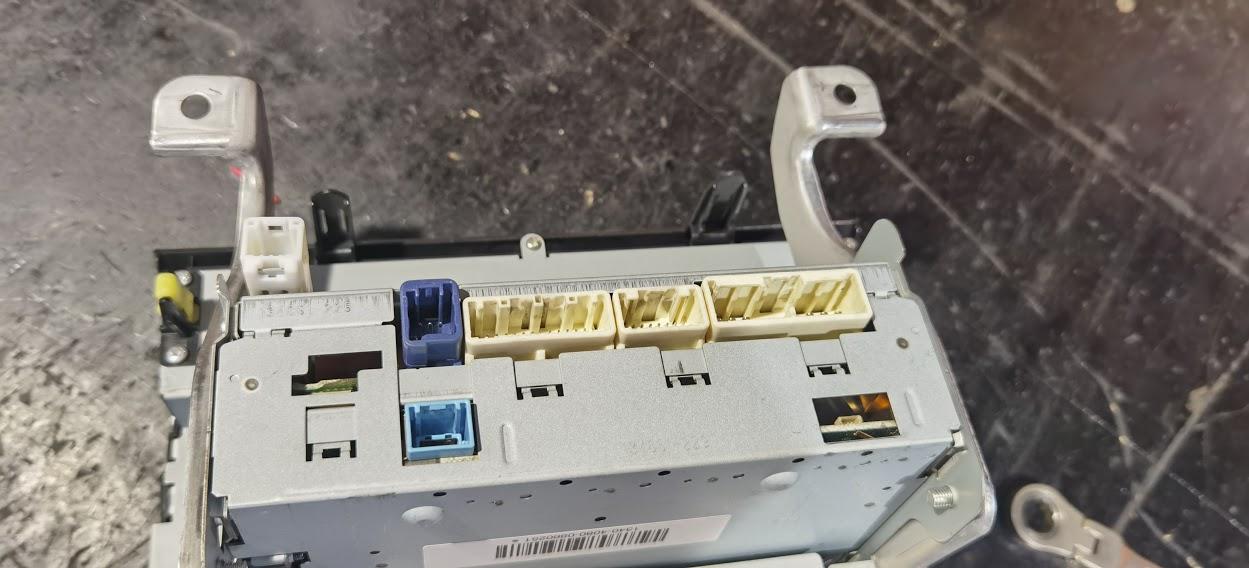

    Ну вот нет... надо было все же снимать ГУ и смотреть какие там фишки(рука-лицо) у меня как раз С вариант фишки, но совсем не арабия... Компект не подошел ко моей машине. :cry:Выставлен не продажу, подключилась только одна фишка, сам планшет запустился, летает все работает как в планшете. но больше ничего подключить не удалось(ни климат, ни звук к колонкам, ни камеру)... фишки то не те.

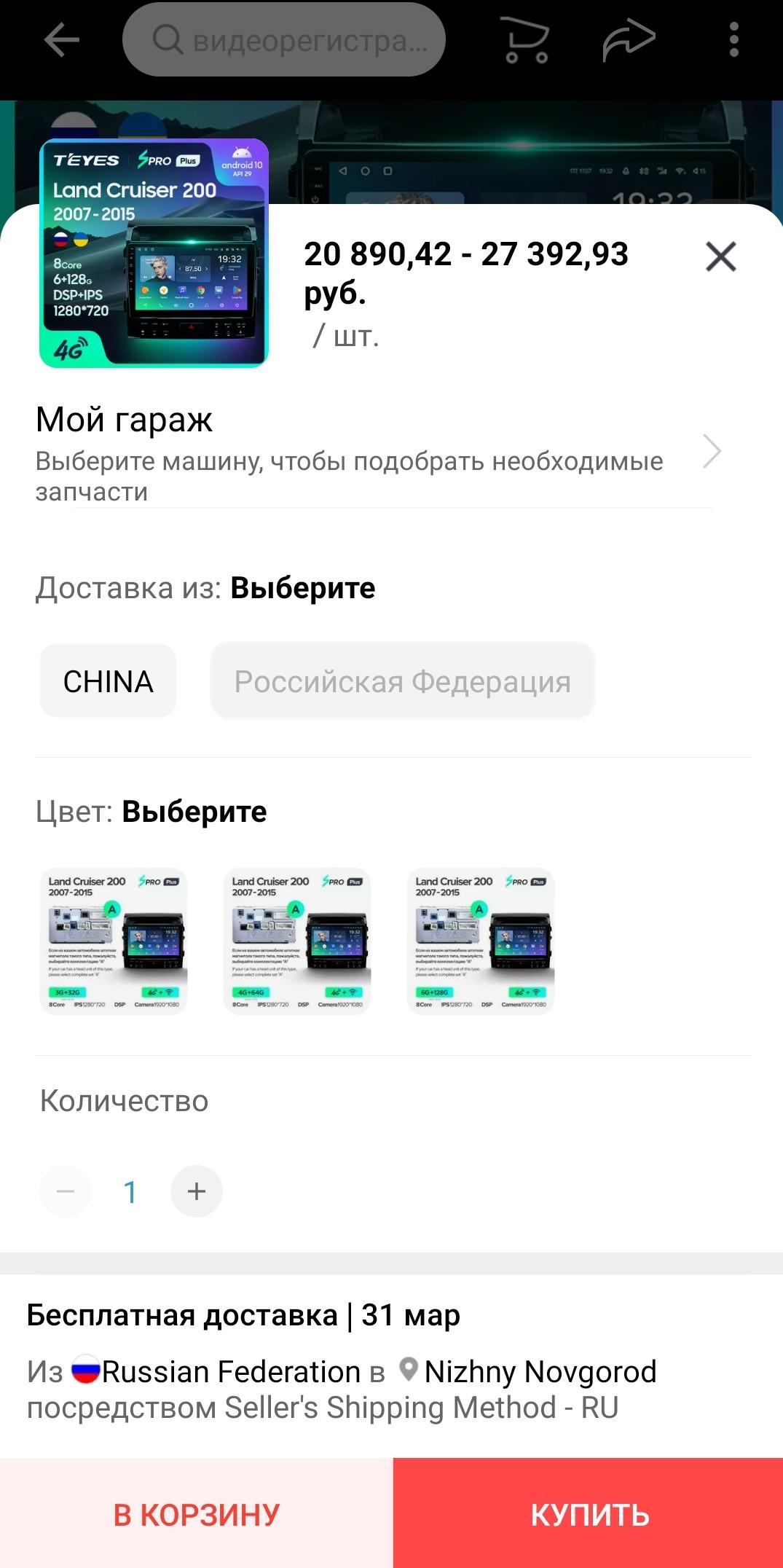

    Вариант С для "барабан эдишен", т.е. самая простая комплектация без тачскрина. Но тогда откуда у тебя камера?
    Прошёл сейчас по ссылке, что на предыдущей странице,  так у продавца,  вообще, только один вариант разъема, причём на все годы выпуска, а магнитола для авто без штатного тачскрина идёт уже по другой ссылке.

    У меня панель как на картинке . а фишки С самые правые на этой картинке.

    Крайний правый разъём у тебя подошел, а крайний левый - нет?
    Сделай фотки разъёмов своей магнитолы и разъёмов новой магнитолы (ты заказал магнитолу под вариант А?). И погоди продавать
    Изменено пользователем M@ks

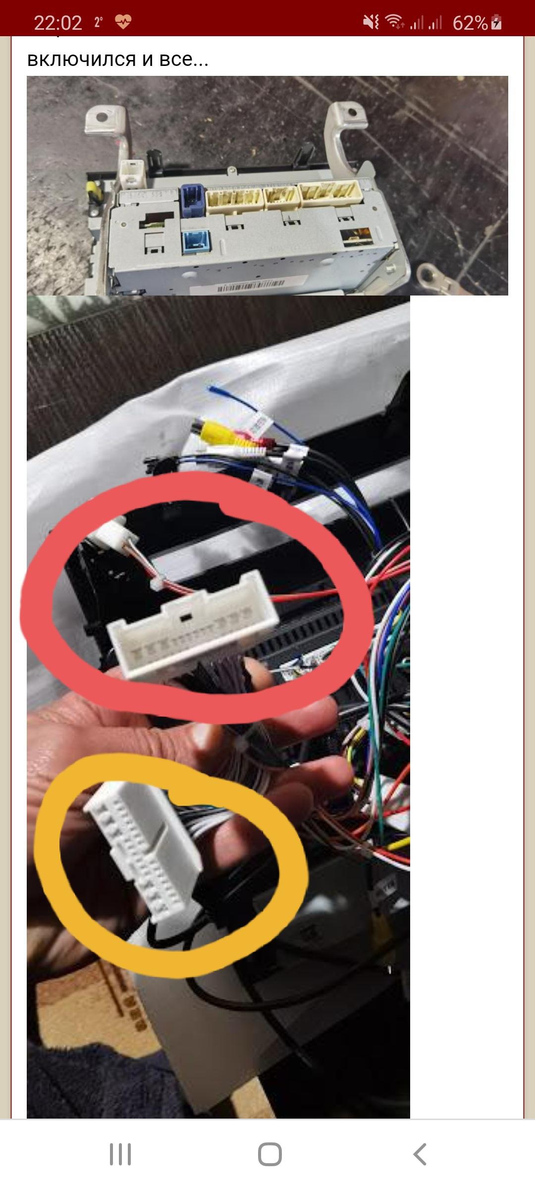

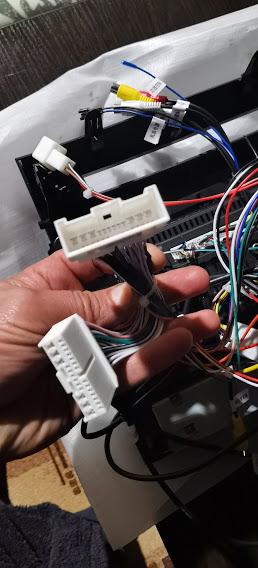

    Все как на картинке обведенной желтым, подошел только один разъем самый правый, других вобще нет ничего похожего.
    широкий подошел. питание появилось. планшет включился и все...
    • Машина: Машина
    12 минут назад, NazareT сказал:
    Но разъем gvif (голубой) должен был подойти. Разве нет?
    Правый разъём- питание. Средний и левый - аудио , шина мрх, кнопки на руле еще, кажется
    • Откуда: Сочи
    7 минут назад, M@ks сказал:
    Да, но пины которые идут от машины и магнитолы на разных ножках, по форме подходит, но подключения нет ... в разных местах провода.
    • Машина: Машина

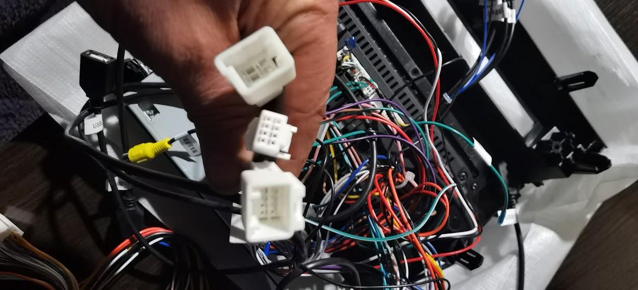

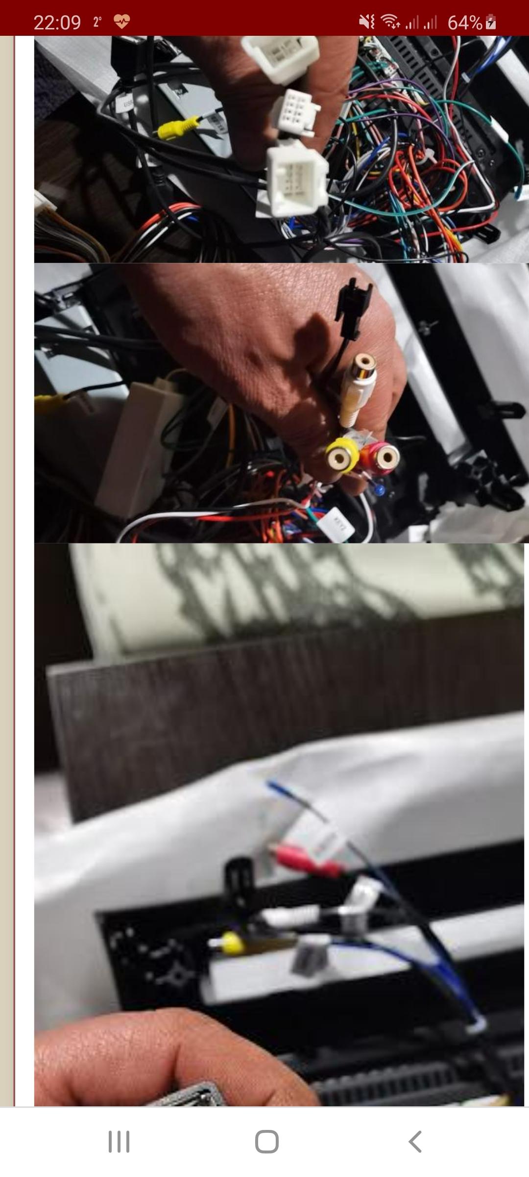

    Давай по порядку.

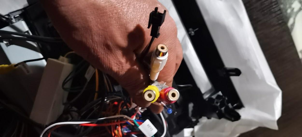

    Жёлтый разъем - это штатная проводка, а красный разъем - это магнитола?
    На фотках есть жёлтые "тюльпаны". Это видео вход. Для чего он согласно инструкции, для внешнего источника или для камеры хз? Или камера подключается по штатной проводке? Есть мануал подключения данной магнитолы, распиновка?
    • Откуда: Сочи
    4 минуты назад, M@ks сказал:
    Давай по порядку.
    нет, они паралельны, от новой магнитолы. типа разветвление. но как его подключать и куда - не понятно
