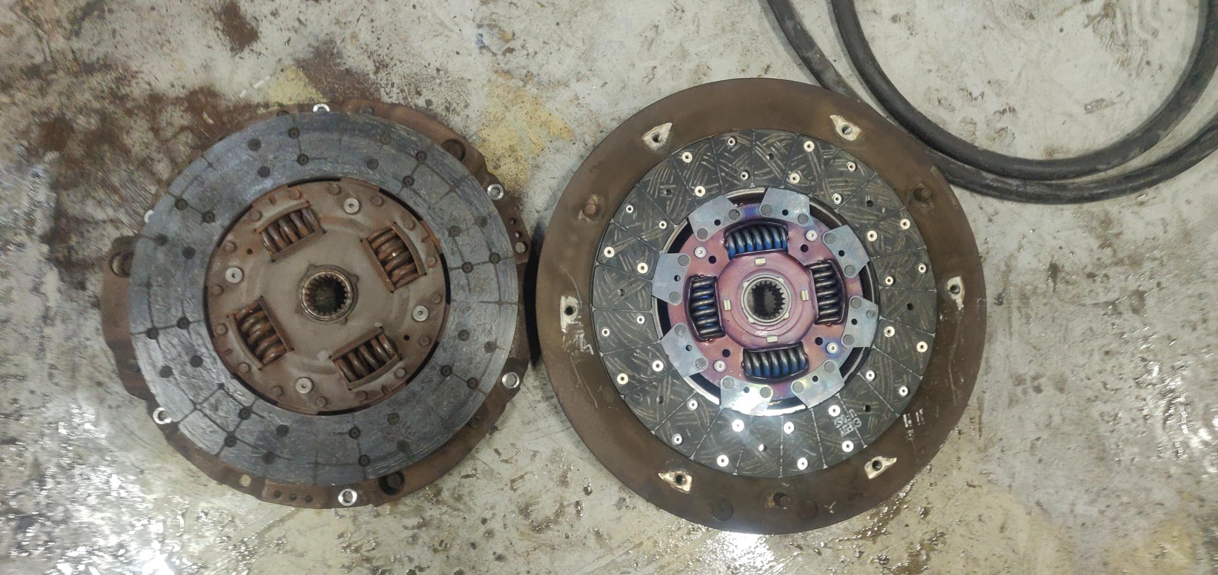

M.S. 15 Откуда: Долгопрудный Машина: TLC 105 STD #27 Опубликовано: 26 декабря 2021 (изменено) Допишу обновление. Намедни менял сцепление. Снимали по словам мастера еще родное, 360 тыс пробег.... Поставили Экседи комплект. Пока по наблюдениям первая перестала плохо втыкаться, возможно старая корзина уже была сильно изношена. Изменено 26 декабря 2021 пользователем M.S. Вверх Поделиться сообщением Ссылка на сообщение Поделиться на других сайтах
VSA59RUS 10 Откуда: Пермь Машина: TLC80, 1HD-FT, МКПП, 03/1997, штатная лебедка, all-locks. #28 Опубликовано: 26 декабря 2021 11 часов назад, M.S. сказал: Допишу обновление. Намедни менял сцепление. Снимали по словам мастера еще родное, 360 тыс пробег.... Поставили Экседи комплект. Пока по наблюдениям первая перестала плохо втыкаться, возможно старая корзина уже была сильно изношена. Вверх Поделиться сообщением Ссылка на сообщение Поделиться на других сайтах
VSA59RUS 10 Откуда: Пермь Машина: TLC80, 1HD-FT, МКПП, 03/1997, штатная лебедка, all-locks. #29 Опубликовано: 26 декабря 2021 (изменено) Тоже ставил комплект EXEDY вместо оригинального. По деньгам даже дороже. Ставил по совету бывалых (чтобы минимизировать "шум" коробки после замены комплекта сцепления - тем много). Несколько дней передачи втыкались значительно хуже, в особенности 1-2 с работающим двигателем, на ходу приемлемо. С неделю прирабатывалось - стало лучше. "Шум" коробки присутствовал больше на холодную. Потом стал больше периодическим явлением. Сейчас (спустя год) как-то не замечаю уже. Изменено 26 декабря 2021 пользователем VSA59RUS Вверх Поделиться сообщением Ссылка на сообщение Поделиться на других сайтах
