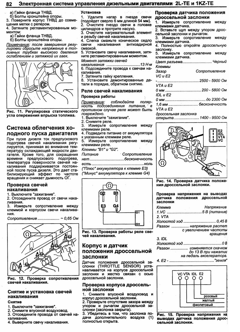

    вот схема регилировки и проверки ДПДЗ

    Мужики, не кинете ссылку или файл на схему электропроводки  2L-TE ?
    • Откуда: Георгиевск
    в личку написал
    и в файлах посмотри
    • Машина: Hilux Surf 1993 2L-TЕ SSR-X Механика 4-х дверный
    Во спасибо  :ok:  :friends:  Буду сегодня копать.

    А есть у кого под рукой буквенные обозначения цветов проводов в схемах ?
    а в книге,что я тебе скинул,есть такое
    на схемах всё подписано по цветам
    Спасибо парни :friends: , распиновку нашел на форуме, книгу качаю. Вчера со схемой разбирался, сегодня пойду диагностировать.
