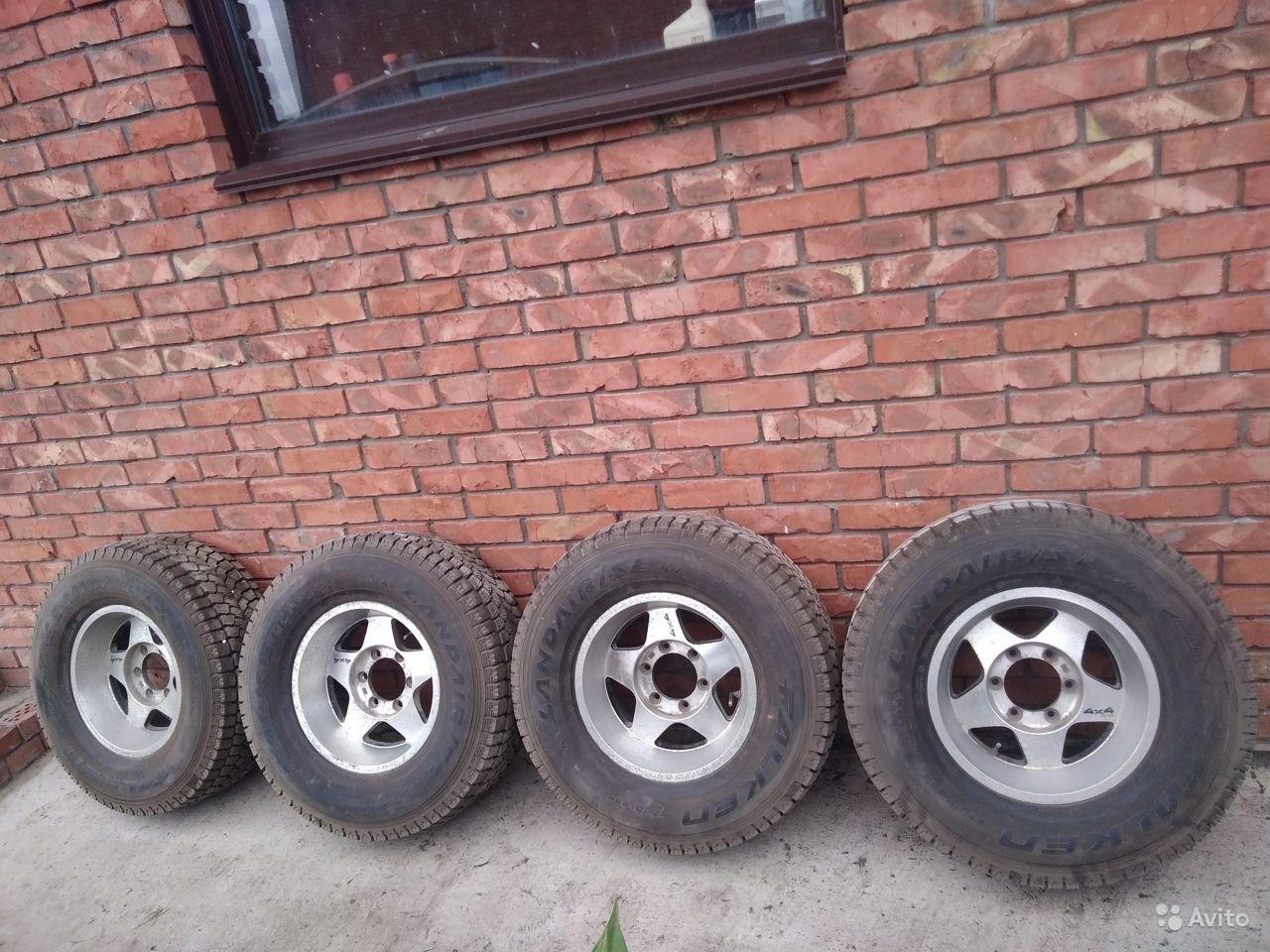

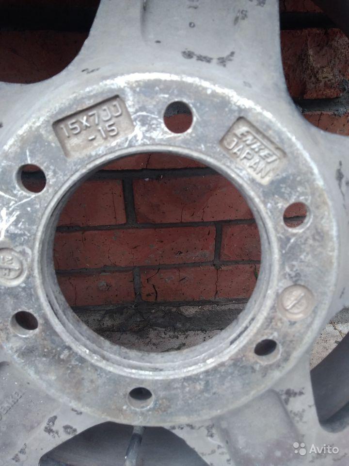

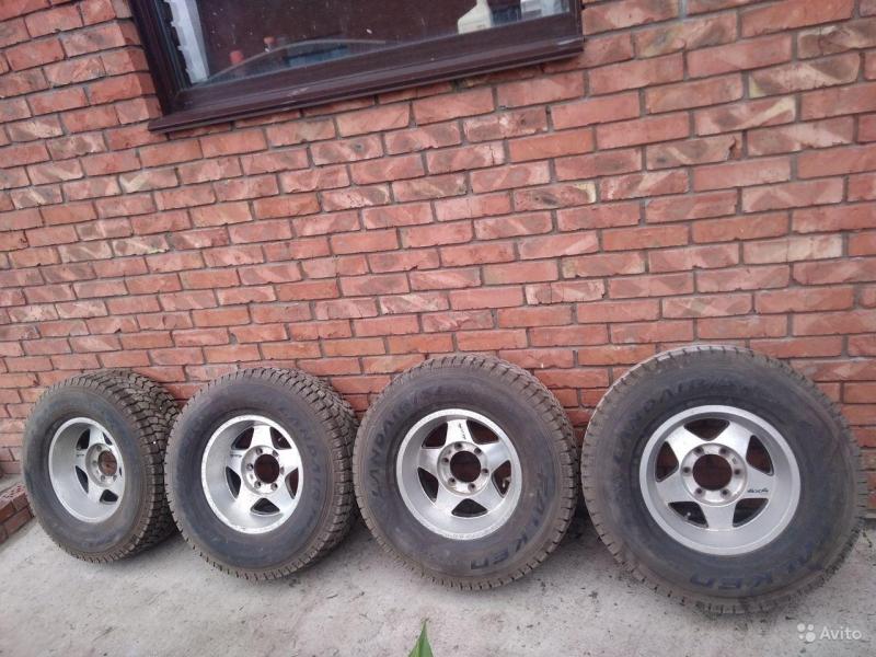

    Подскажите пожалуйста такие диски встанут на 60ку
    1 минуту назад, Yuliya Mironova сказал:
    или вылет на 15тых минимум -20 нужен?
    • Откуда: Южно-Сахалинск
    • Машина: HJ-61 MEMZX, 1989 г.
    На моём 61 оригинальные диски были -20.
    По хорошему нужно попробовать, может и встанут. Главное чтобы за суппорта не цеплялись и рулевые наконечники не тёрли.
    А с другой стороны, тонкая проставка на 5 мм может помочь ;)
    • Машина: ВАЗ 2103
    Встанут.
    Минимум(-13).
    • Откуда: Omsk
    • Машина: Land Cruiser 60
    21.04.2020 в 12:31, Сергей К сказал:
    Встанут.
    Минимум(-13).
     Задевать и тереть не будут?
    • Машина: ВАЗ 2103
    У меня стоят с такими параметрами. Примерить нет возможности?
    • Откуда: Omsk
    хотела через интернет заказать и поняла что не так все просто
    • Откуда: Omsk
    8 минут назад, Yuliya Mironova сказал:
    Только что, Yuliya Mironova сказал:
    у вас случаем не такие
    • Машина: ВАЗ 2103
    У меня другие.
