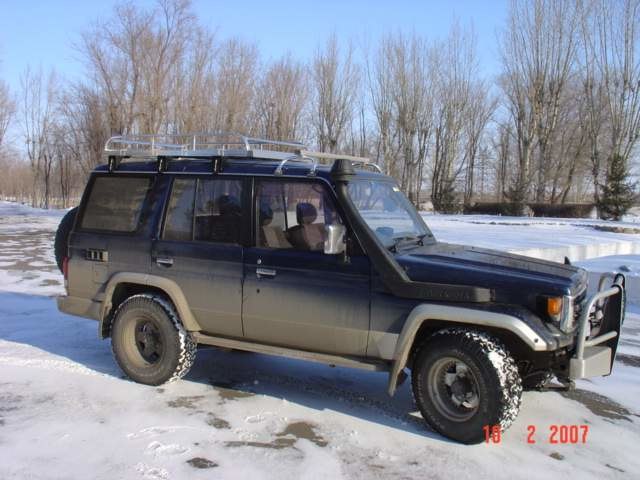

    Хочу предложить начать с колес. Дело в том что когда мне пришел первый HZJ 78, он уже был обут в большую резину (по моей просьбе). Но ребята в ОАЭ перестарались и надели на него слишком большие колеса (при случае проверю какие именно). Так вот при повороте они цепляли арку и какие-то еще железяки имеющие отношение к рулю. Вопрос: какие максимально большие колеса можно поставить без лифта?
    • Машина: LC100 турбо
    33 точно встанет на дисках с вылетом от -30 и ещё больше выносом наружу.
    • Машина: TLC100 1HD 35" МКП Sobol NN 4x4
    To: Карбофоs не встанет, будет цеплять заднюю часть арок при повороте
    33" встанут без лифта тока узкие (33х10,5) и вылет около -10 -20
    все остальные будет цеплять либа арку либа лыжу
    • Машина: TLC-BJ75 (было BJ40, HJ60-2шт, LJ70, HZJ80, HDJ80-FT, LJ-79, RAV4) а также есть: MB Sprinter 2шт, VW Crafter,VW Amarok

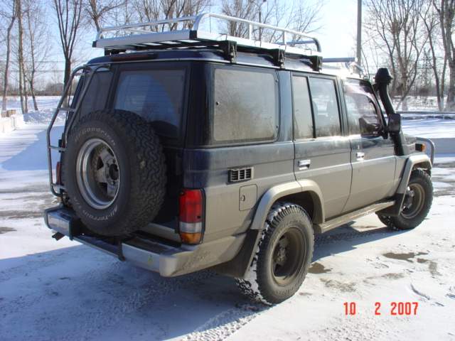

    На стандартную машину без проблем ставиться 285/75R16 на 8JJ16 дисках[attachmentid=11470]

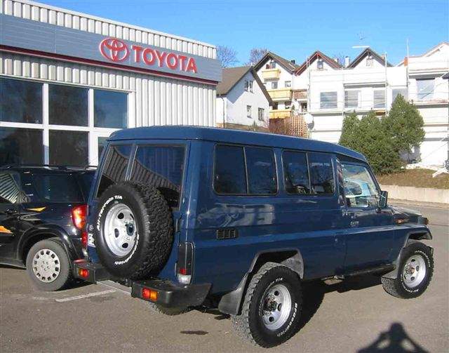

    Пришлось зимой 2005 года тащить 600 км на верёвке 105-го в предуралье до Е-бурга - так во все подъёмы на 3-ей 80км/ч - на горизонтали 100-120 на четвёртой. По Германии (см.фото выше - на автобане 160 держала стабильно).

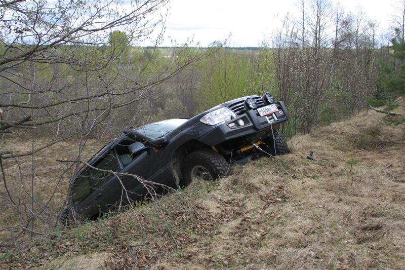

    На хайлаксе реализовал сьёмную лебёдку с креплением "квадрат" и подключением пер. и зад. на варновской плошадке.
    Использовал леб. варн 9.5 Ti c синтетическим тросом.
    Пока не испытал, но визуально "отрчит" в перёд многовато тоже и назад.
    вот думаю что будет при таком винчевании с лебёдкой на выносной площадке,
    к томуже нет уверенности в правильности конструкции с одним квадратом при винчевании в бок.
    [attachmentid=11496]
    [attachmentid=11498]
    [attachmentid=11497]
    Поэтому и появилось желание реализовать съёмную конструкцию утапливаемую в бампер.

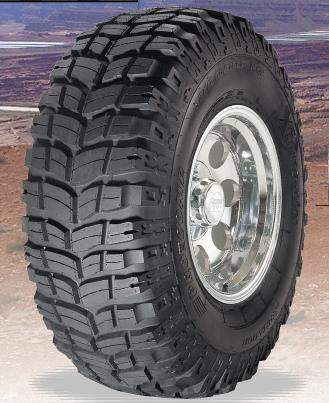

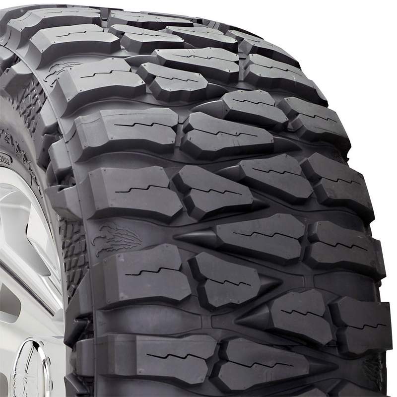

    To: Schimano
    Не хочется тебя расстраивать, но это резина для Рок краулинга, а не для грязи. Хотя в описании сказано, что она может M+S.
    • Откуда: Из Воркуты а что?
    • Машина: TOYOTA LandCruiser PRADO KZJ78W
    Вот по моему неплохая резина.

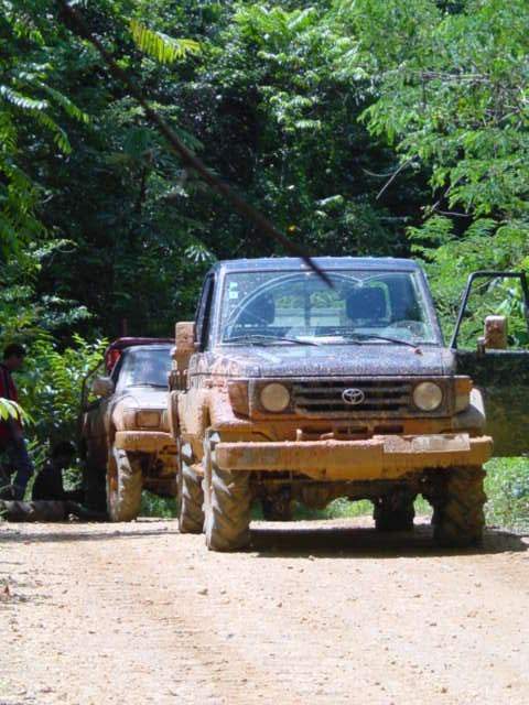

    To: Schimano
    169253[/snapback]
    ВО!Для грязи.Самый девке раз!
