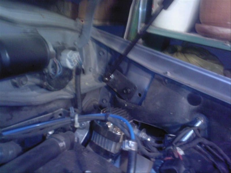

Пришлось поставить пластины и сместить точки крепления нижнего конца упора. Усилие все равно излишне - капот можно закрыть только прижав рукой, но хоть на голову не падает.

Я ставил от 2108 кранштейны сделал из полосы 4мм, работают отлично.
