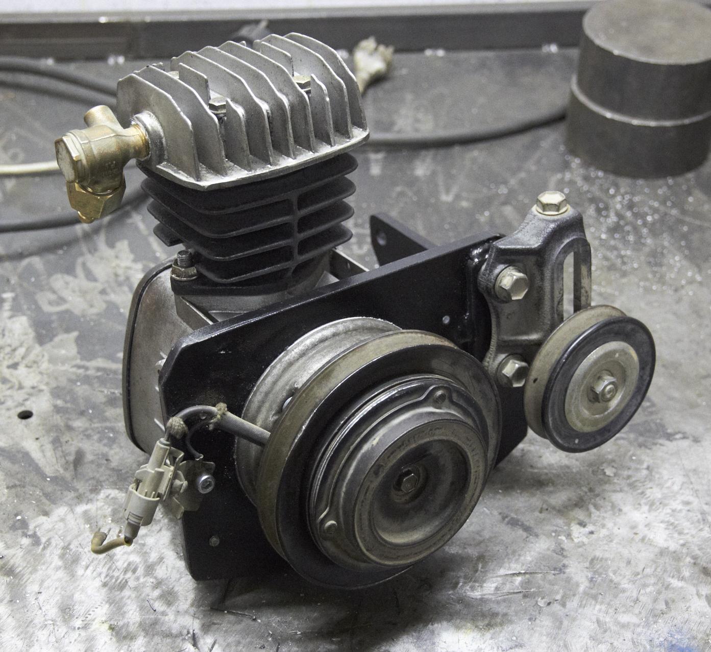

Купил мужик новый 78 и начал его резать болгаркой :)

    Нет. Площадки рессор старался выставить так, чтобы сохранить параллельность фланцев раздатки и моста.

    не читала всю тему..подкачка колес из салона?

    7 часов назад, Lubana lulu сказал:
    Нет, как обычно, через пистолет.) Плюс для подпора в мосты.

    16 часов назад, vvr сказал:

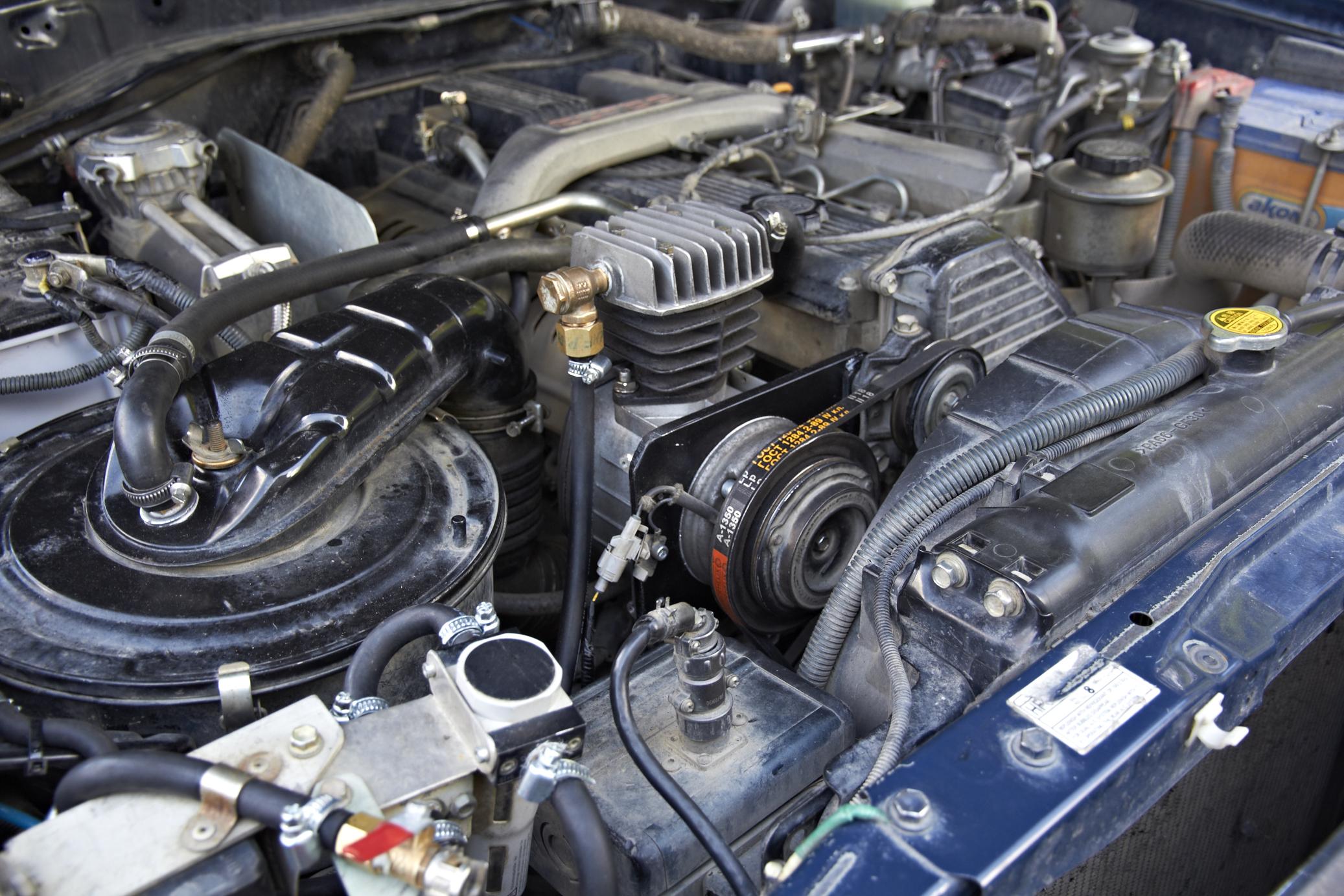

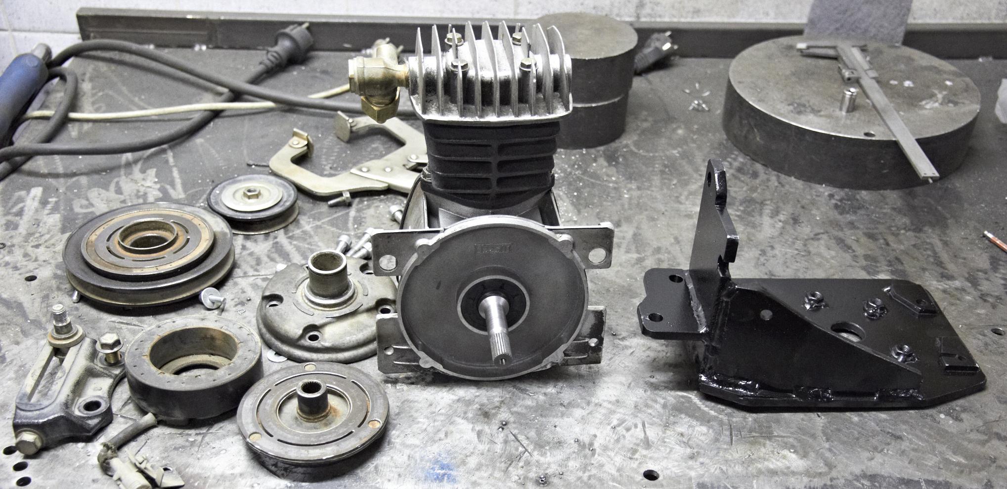

    ну с такой приблудой сам бог велел из кабины подкачку сделать! Что вы теряетесь!!

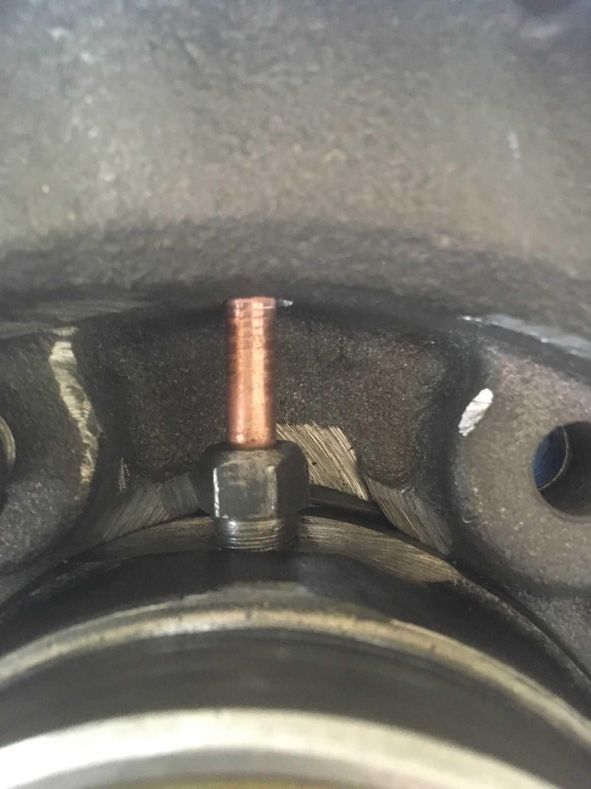

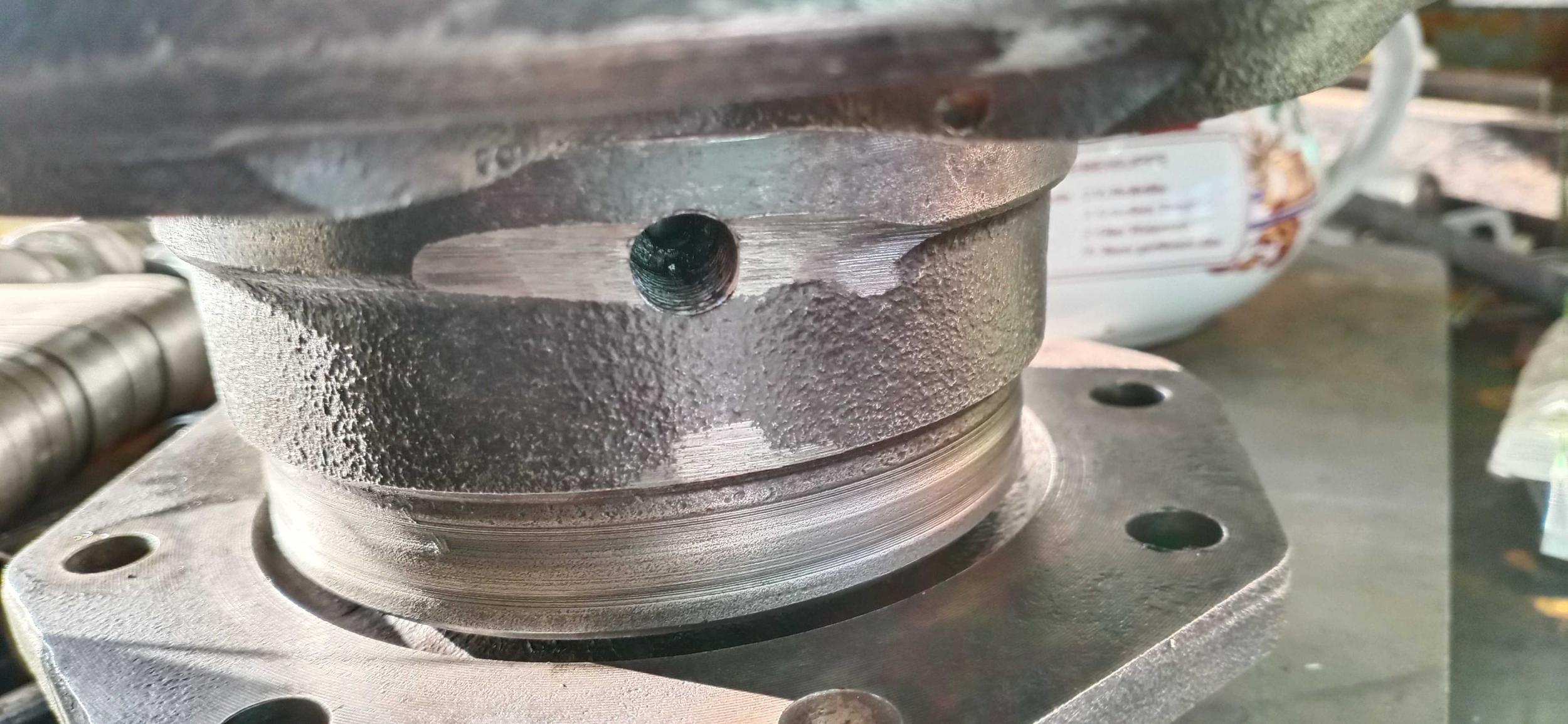

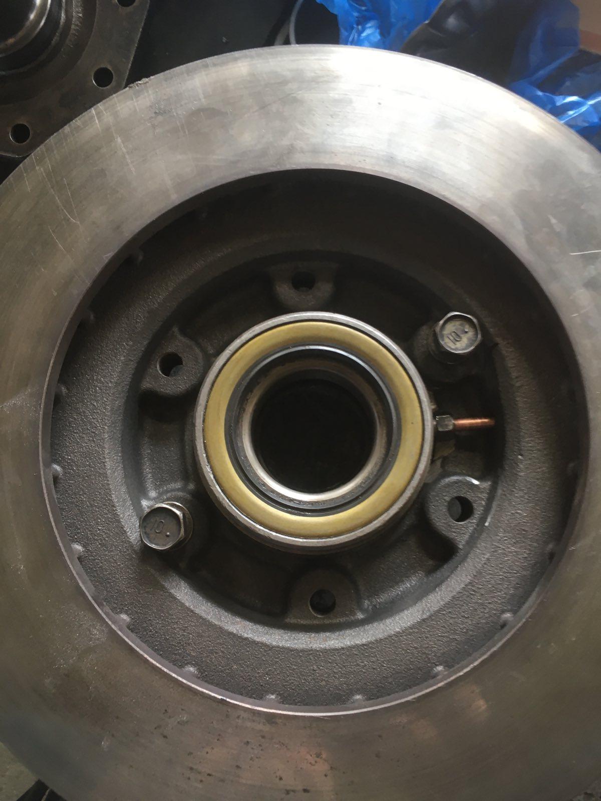

    я себе тоже такую приблуду буду ставить от пазика, отдельно крепление будем думать. кондиционер я хочу оставить. Передний мост я уже осуществила подкачку через цапфу. Через полуось хлопотно и шляпа..мало ли что, опять сверлить. а тут потребовался один сальник и втулка в середине ступицы. Скоро задний мост выкачу и на задний через цапфу. Лет пять идею вынашивала - наконец то дошли руки, свершилась мечта!

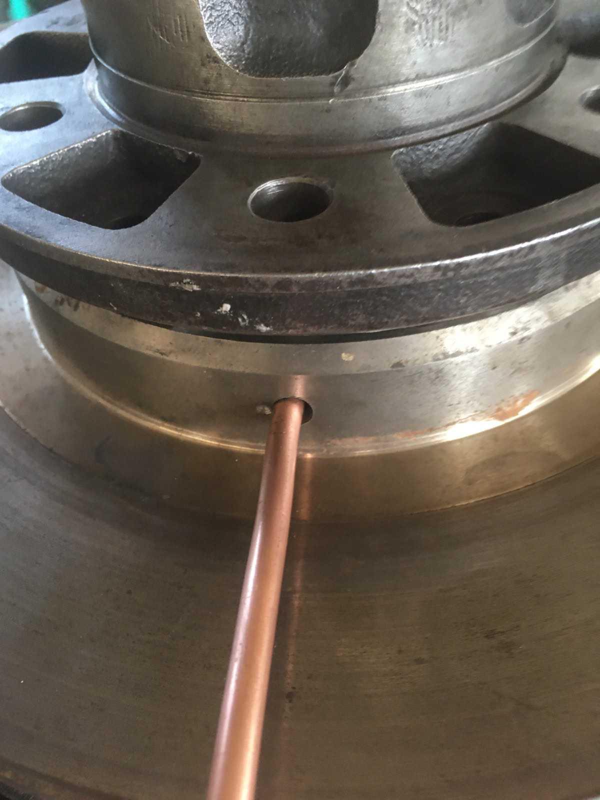

    Под суппорт загибаем трубку и выводим на ружу а там как на камазах будет крепление под кран и защита трубки. В кабине тоже будет стоять кран от КАМАЗа..наверное..но есть ещё окуратнее, не помню технику. Все красиво и в штате сделаю.
    Держит 6 атм
    Испытание ступица прошла. Далее будет испытание на машине. Ну а потом видюху выложу
    Трубка 6 мм. В цапфе в самом скромном месте 4 мм
    На в ход 4 на выход 6 мм сделан

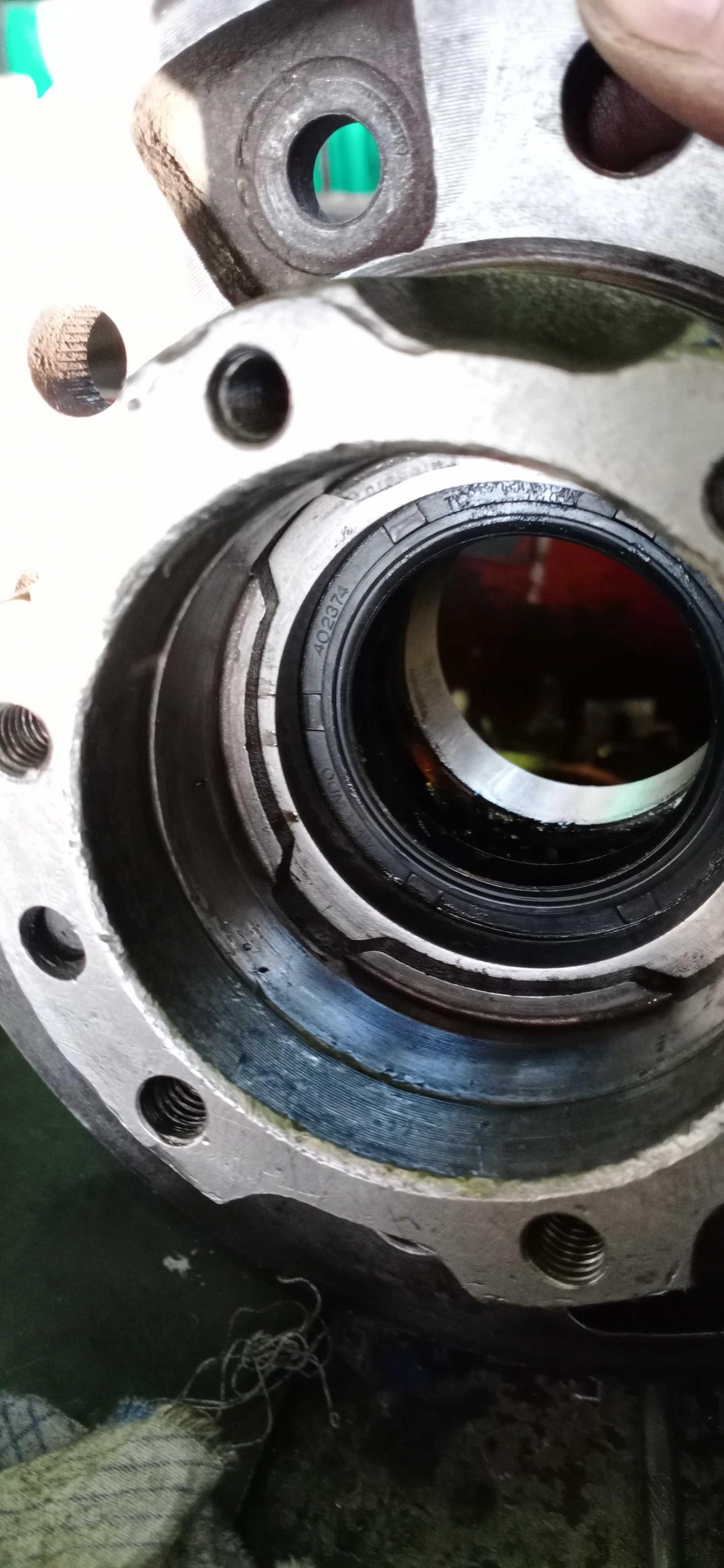

    Сальник штатный на месте))
    В обчем, скоро я вас обеспечу штатной подкачкой на 80))
    Если ты рассчитываешь что родной сальник будет держать воздух , то могу тебя огорчить  - не будет . густая смазка в ступице и конструктив сальника не позволяют ему держать воздух . Я это проходил уже 8 лет назад.
    • Откуда: ярославль
    • Машина: ТЛК80
    Ну посмотрим. Пока что держат. Выставлю все на машину и посмотрим. Пока все держит. Но правда не стоит на машине.
    Тем более натура у меня такая упрямая)) твою тему читала много раз. И именно исходя из твоей темы я сделала выводы:)
    8 минут назад, Lubana lulu сказал:
    Без машины у меня тоже держало.
    Еще один минус большой - конденсат . Как бы ты не хотела , а он будет , в итоге подшипник будет получать порцию воды , что не есть хорошо. У меня вал шруса ржавел от конденсата.
