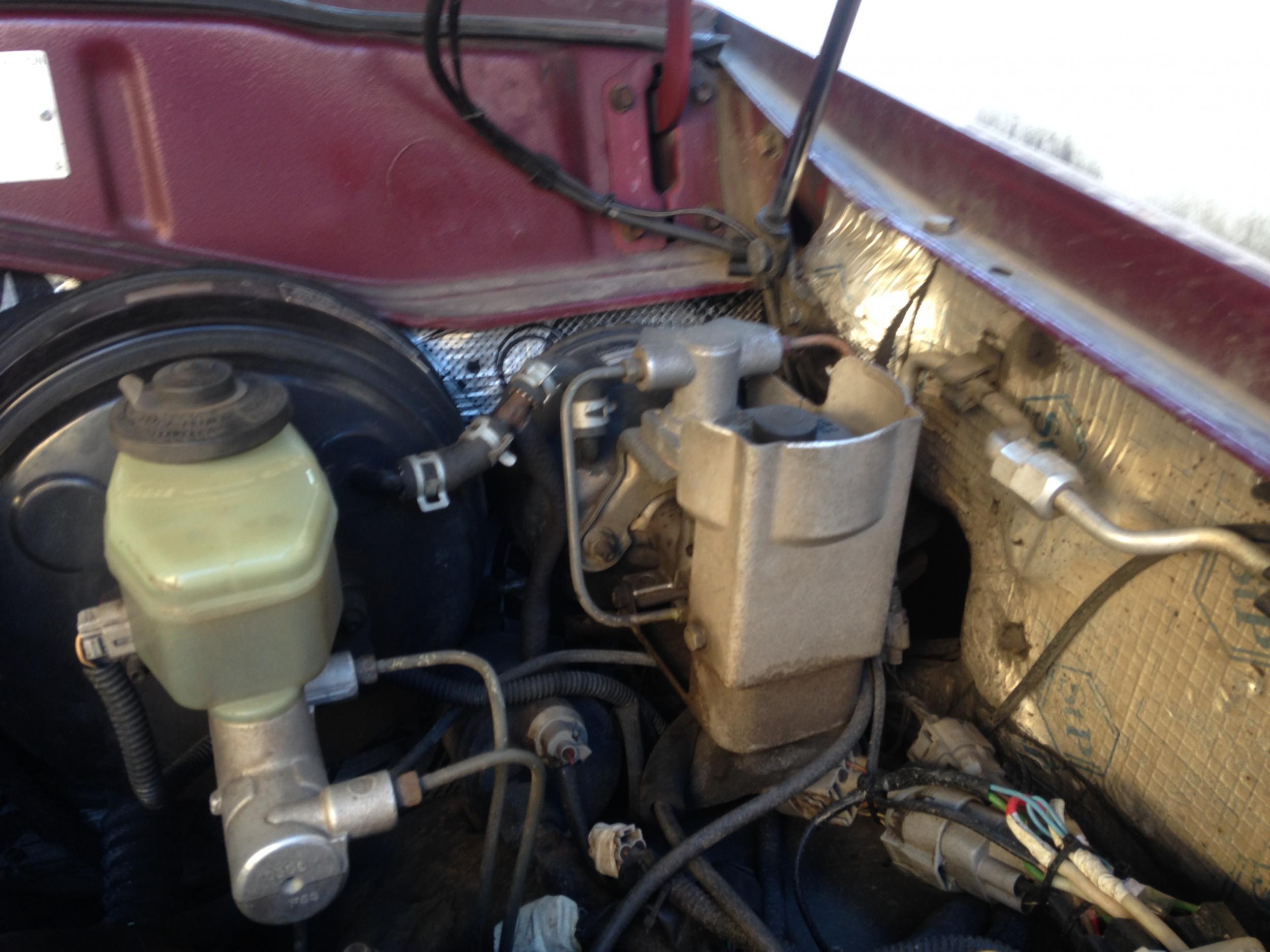

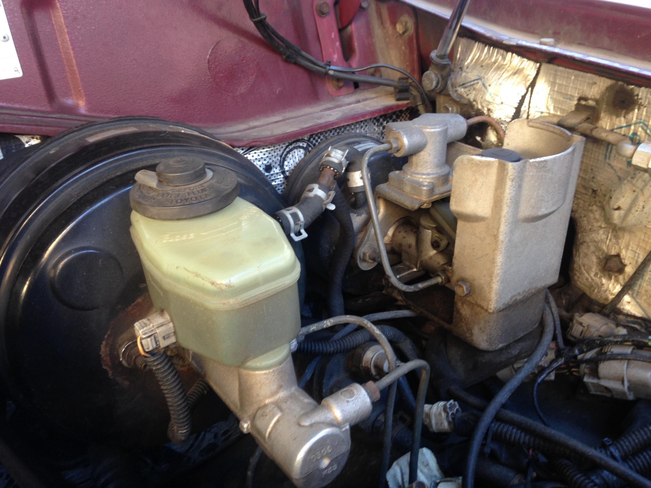

Подключился к ресиверу тормозов через тройник.
Вот, значит можно использовать однокамерный ресивер через тройник, и его получается хватает, это хорошо.
Добрался до машины, посмотрел еще раз у меня бачок со швом по середине по ходу двухкамерный, похож на этот https://baza.drom.ru/vladivostok/sell_spare_parts/vakuumnik-sceplenija-toyota-land-cruiser-000015532-g5872109651.html.
На счет фото.  Конечно, интересно  бачок с тройником, разводка, вообщем как все там получилось у вас, просто под капотом систему, несколько снимков.
  • Машина: TLC-80 1HD-FT
Вот фотки.

Спасибо, очень информативно.
Кожух защитный бачка, мудно, у меня такого нет.
