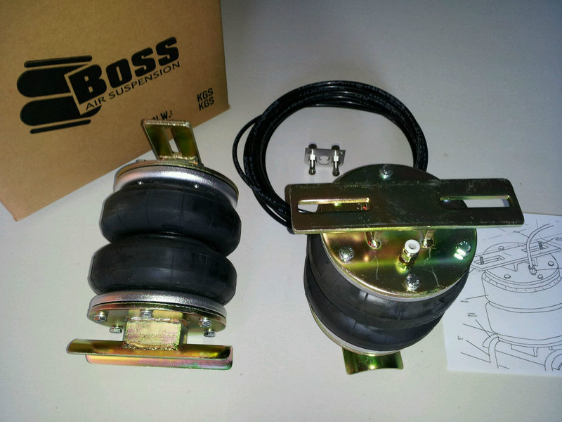

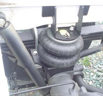

Приехала пневма , теперь не знаю ставить или нет и так тонну держит без проблем ??? :unsure2:

Вопрос второй кто просветит по установке блокировок ARB у меня задний мост LSD ? Есть блокировки ARB 132 и ARB 152 + компресор

а не подскажешь на пневму ссылку и фотки и чего с ней лучше-хуже .
  • Откуда: Якутия
  • Машина: TLC HZJ 79 DC
Проблема в том что пневма лежит в коробке еще не ставил сомневаюсь нужна ли она 79- му,
лучше или хуже сам хотел узнать у тех у кого стоит уже.
  • Откуда: Барнаул
  • Машина: TLC HZJ78 1HDT 40", Tacoma 3UZ, УАЗ
Заказывал не глядя? Там вообще много параметров...
Пневма по каталогу почти родная HZJ 76-79
