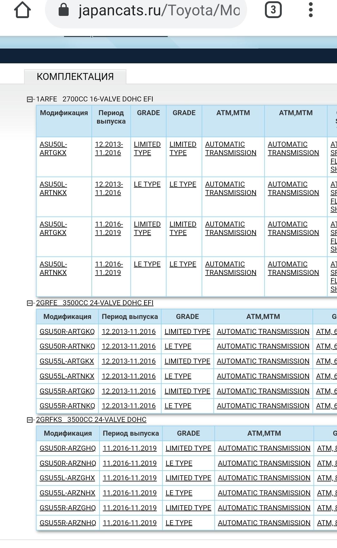

    Нужен  онлайн-каталог на Хайлендер3 подробный :sos:
    • Машина: Машина
    8 часов назад, swyazist сказал:
    Те каталоги, что есть в инете недостаточно подробные или речь идёт о каких-то аксессуарах?
    • Откуда: Архангельск
    • Машина: ТHL 3.5 FWD
    На Епкдата U50 совсем нет, а у автодока и экзиста не полные.
    • Машина: Машина
    16 часов назад, swyazist сказал:
    Открытый или платный сайт?
