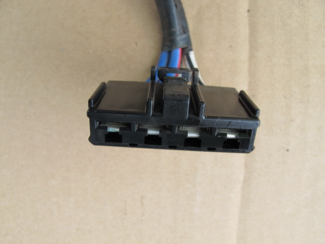

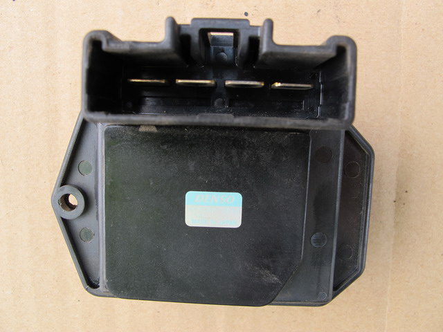

    1. Нужен контроллер двигателя печки (было бы неплохо на картинке обвести, и номерок приложить)
    87165-60030 post-19560-0-01263000-1394798800_thumb.jpgpost-19560-0-16713300-1394798857_thumb.jpg  Разъем post-19560-0-86402700-1394798919_thumb.jpg

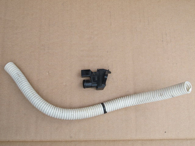

    ASPIRATOR 88897-60130 post-19560-0-86997000-1394802070_thumb.jpgpost-19560-0-74258600-1394802077_thumb.jpg

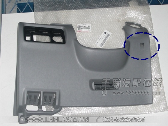

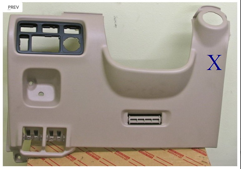

    (если я правильно понял он стоит в панели в ногах водителя) post-19560-0-06829400-1394799397_thumb.jpg
    на панели 105 его нет, post-19560-0-55430700-1394799541_thumb.jpgкроме того, панели 100 и 105 НЕ взаимозаменяемы поэтому:

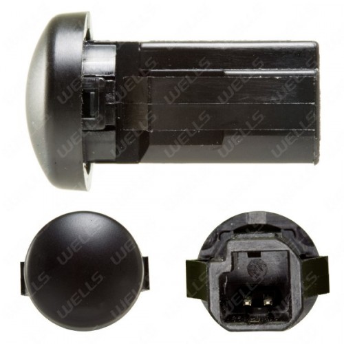

    4. Датчик освещенности, стоит в торпеде, справа от водителя, возле лобового стекла, нужен для авто регулировки оборотов, вроде бы (могу ошибаться)
    88625-47031post-19560-0-14137800-1394800028_thumb.jpg находится слева возле лобового стекла
