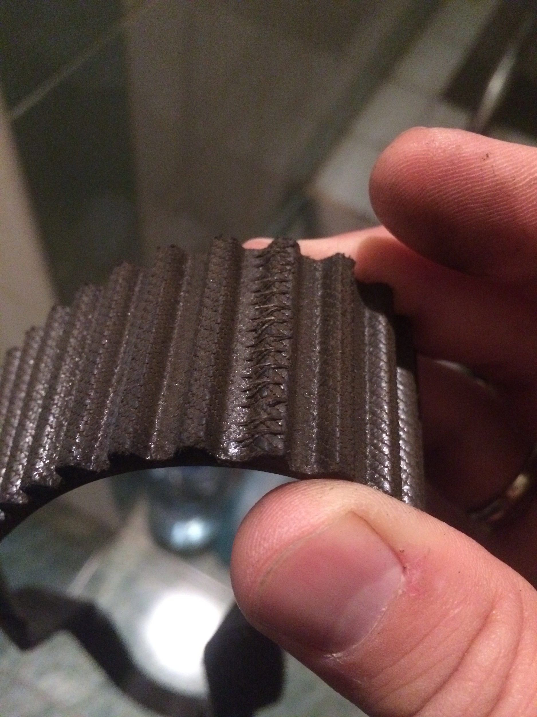

Вчера поменял ремень ГРМ. (Пробег 215 тыс) С виду - вполне еще живой. Только в двух местах небольшое отслоение.
Помпу тоже поменял - не текла. На одном из роликов - значительный люфт!

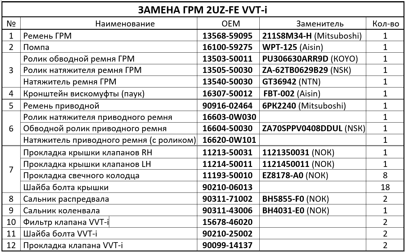

Провел ТО-300, актуализирую список (во вложении для удобства копирования артикулов в формате PDF).
В качестве заменителя указана та же деталь и того же производителя, что лежит и в коробке с надписью Toyota.
Если берете 16620-0W101 то 16603-0W030 брать не надо - он уже будет идти в сборе с натяжителем.

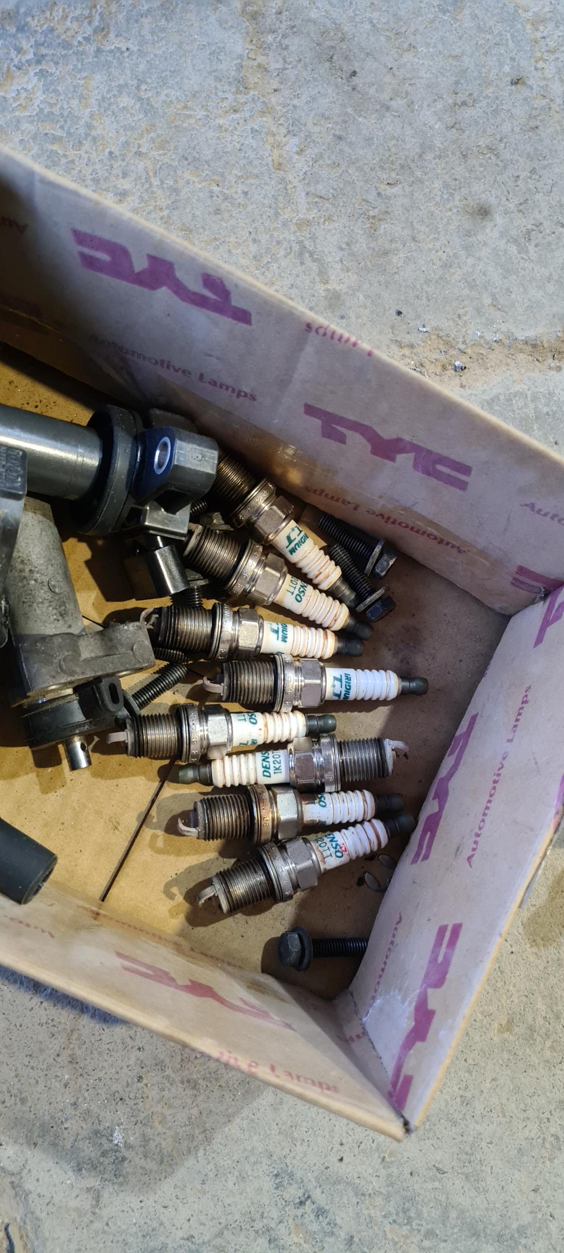

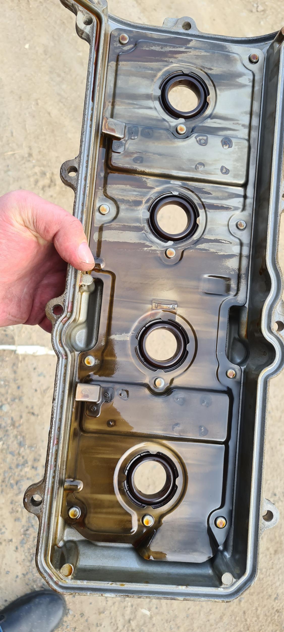

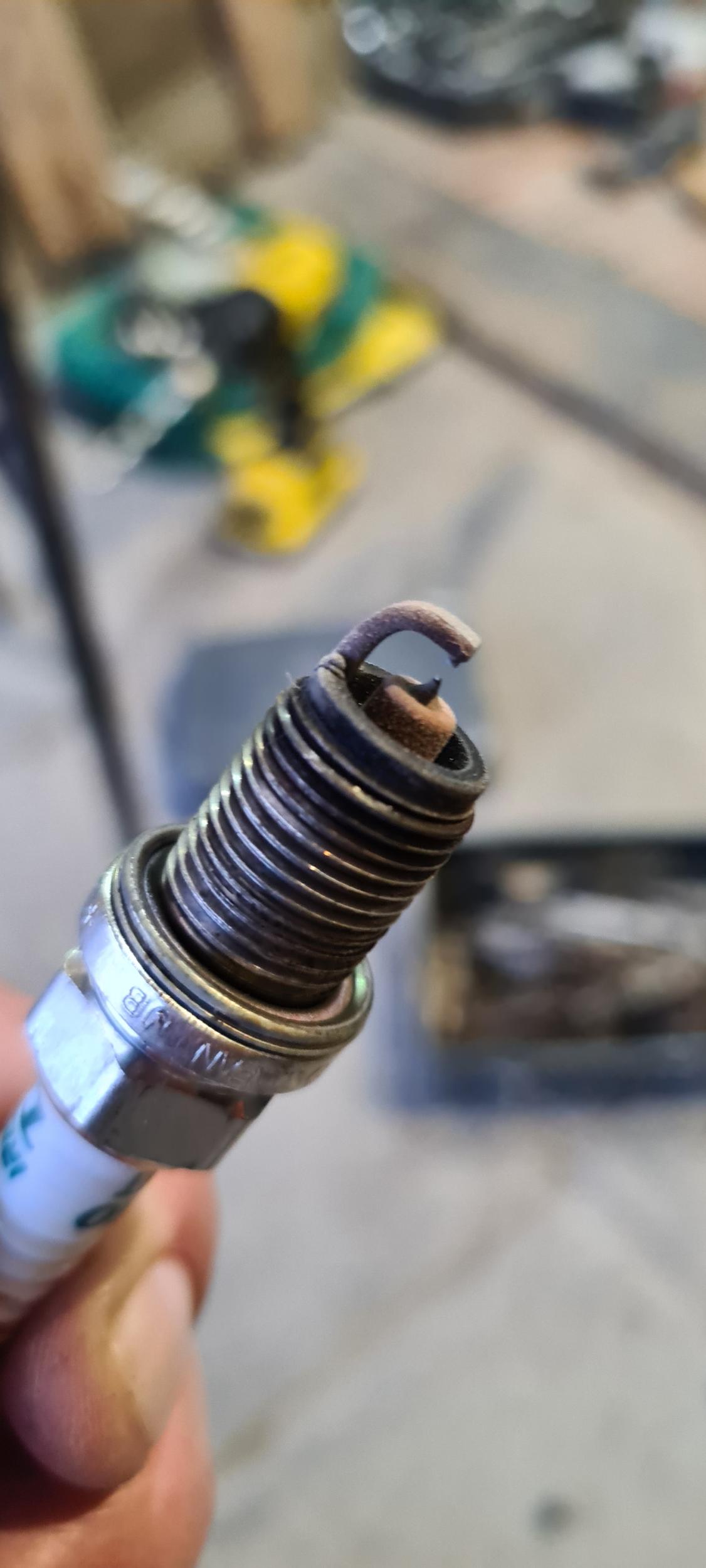

  • Откуда: Застрял в СССР
  • Машина: LC 200 4,7
Фото крышки сразу после снятия. Достаточно было побрызкать карбом и протереть бумажным полотенцем. Фото свечей для наглядности, что у всех 8 состояние одинаково.

Ранее после покупки года 4 назад уже менял ремень ГРМ, после проехал уже 148 000, все ставил оригинал. Сейчас снова загнал на замену, ремень выглядит вот так.
150 000 думаю много для ремня
Надо раньше менять.
  • Откуда: с Дону
1 минуту назад, vanin сказал:
выглядит вот так.
Проверь звёзды. Особенно на коленвале маленькую. Похоже как глубины не хватает и зубцы на ремне упираются в тело звезды.
  • Откуда: Братск
  • Машина: TLC 200
А что с ней могло случиться? И как я могу ее проверить? Нужно ведь с чем-то сравнивать
