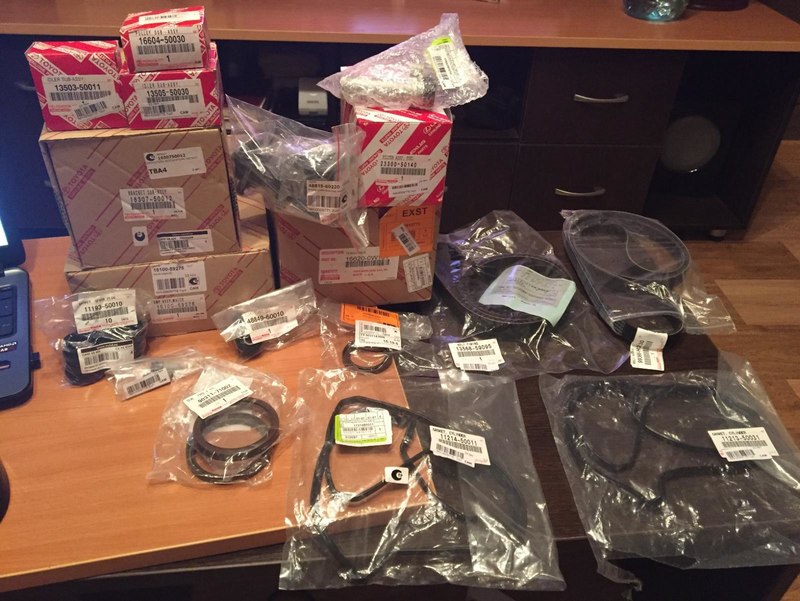

Сегодня забрал заказ с www.exist.ru
не пришли только свечи и  заглушки головки блока.

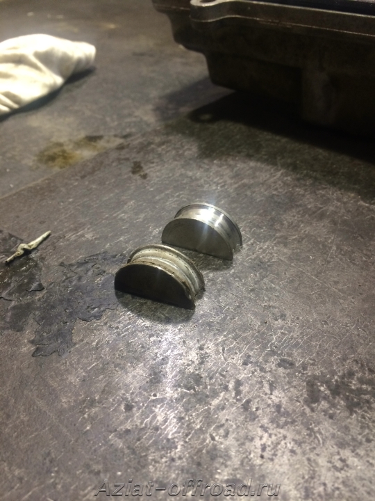

  • Машина: УАЗ Василий
А зачем  из покупали ? Это же просто четыре алюминиевых полукруга ,  которые  стоят на герметике  и снимаются  только при капитальном  ремонте  ГБЦ.
Так  же не понятно зачем  прокладки крышек  ГБЦ и свечных колодцев? При замене грм крышки снимать не требуется и если там нет подтеков . то зачем их менять?
Так я тут выше почитал, и так понял, что при разборке может понадобится замена сальников распредвалов. Вот и заказал прокладки под крышки головки, сальники, фильтра VVT, прокладки свечного колодца, ну и заглушки. Не знал я что они алюминиевые... На картинке как резиновые...
для  этого снимать крышки  гбц  не требуется  .
  • Откуда: Приморский край
  • Машина: TLC200 - 2UZ, АКПП, 2008г. TLC80 - 1HZ, МКПП, 1993г.
Что же ты Азиат, мне раньше об этом не сказал... буду теперь счастливым владельцем не нужных алюминиевых заглушек...  :russian_ru:
Когда увидел ,  тогда  и сказал .
