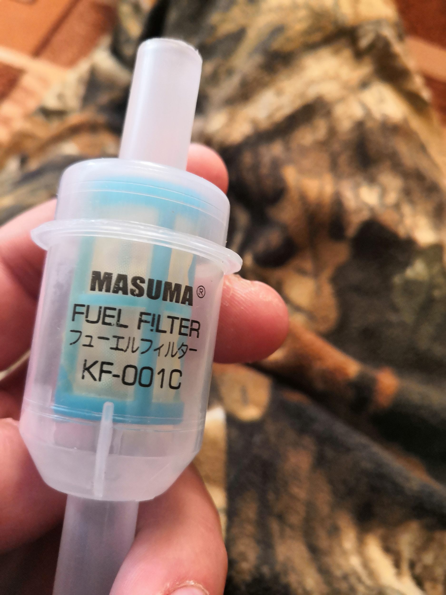

    Подниму тему. У меня тоже этой сеточки нет. Какой допфильтр мне поставить можно. В основном грязи-ух!!
    • Откуда: РоссиЯ ВеликаЯ
    • Машина: TLC 105 1HZ МКПП
    В 30.10.2013 в 23:30, Lubany сказал:
    Что-то типа этого
