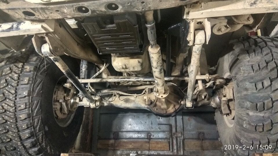

Всем привет) надеюсь тема не умерла?
Еще 3 и 4 линк лучше потому что мост на клюхах при диагональной артикуляции скручивается... у кого с геометрией и воображением нормально те сразу поймут, по этой причине тойота сделала большие сайлентблоки и с прорезями в верху и внизу каждого сайлентблока.
Тяги нижние можно установить к мосту так что бы они упирались ушами на вниз моста как клюха а скажем ближе к центру его продольной оси, пусть рулевая тяга висит ниже тяг но с ней ничего не будет если не драть машину по пням задним ходом

06.06.2019 в 06:48, DUKE_52 сказал:
Чего бы она умерла, многие на 3-линке ездят.
  • Машина: TLC_105_1HZ
15.06.2019 в 22:08, Obrokoff сказал:
Ездят может и многие а вот в теме хочется видеть разные варианты технических решений, одно дело пиратские сайты как они там роккроулингом занимаются и совсем другое Крузак заядлого путешественника ))
Изменено пользователем DUKE_52
  • Машина: Пешком хожу :)
21 час назад, DUKE_52 сказал:
Что разного может быть в три линке?  Две клюшки убрали, три тяги приварили, все просто. С расположением тож особо не поиграешься.
