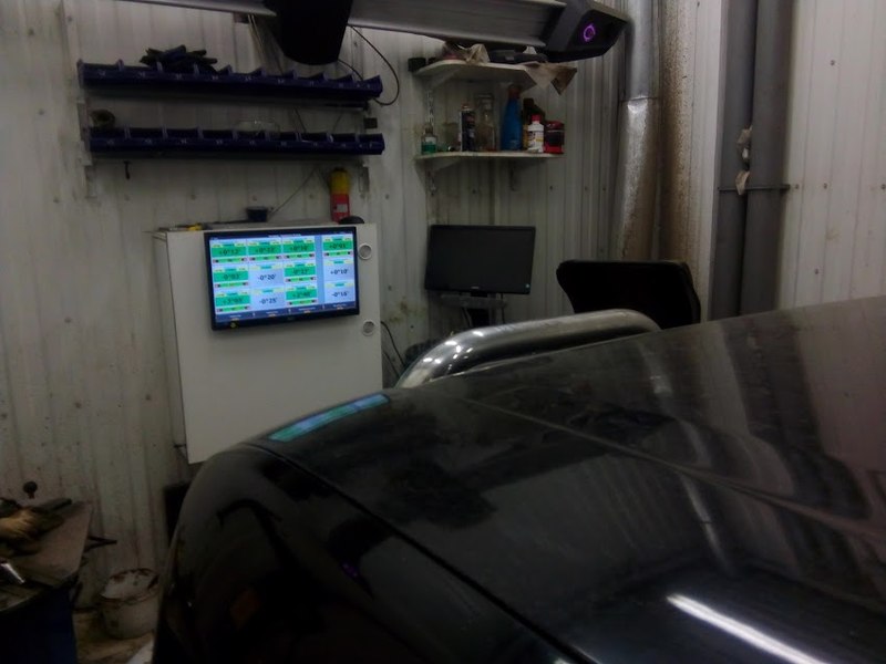

Рейку сразу после установки как полагается обмыли в гараже :buzz:
На след день съездил на развал, они рейку поднастроили, развал/схождение, кастор.
Сейчас вообще приятно ездить стало.

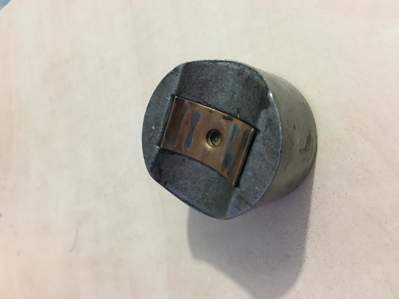

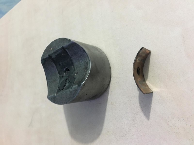

Вот такой там стоит прижимной ролик (офигел когда увидел), советую менять на оригинал, только вместе с родной крышкой. Регулировку делать нужно на снятой рейки.
  • Откуда: Kostroma
  • Машина: Prado 95 лифт+2" Очень любит Русские дороги
А у меня эта фигня вся капролоновая без всяких вставок, тоже хотел поменять но решил пока не залюфтит, забил смазкой, отрегулировал, пробег пока 15000 всё норм
