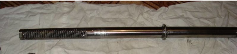

А никто не пробовал чинить рейку путём замены вот этой детали (шток рулевой рейки, на схеме позиция № 44204 ) ?
Говорят, что в основном (ну понятное дело кроме сальников и резинок, когда уже люфтит и стучит) изнашивается именно она. Кто пробовал её заказывать оригинальную и менять- расскажите пожалуйста.

13 часа назад, serg Spb сказал:
Вот в этой теме порядок работ описан предельно понятно, разница только в том, что вместо старого так сказать штока рейки новый установите
  • Откуда: Питер
  • Машина: HiLux Pick Up 22RE, Prado 90 5VZFE
Спасибо.
Но я имел ввиду не процесс, как поменять сальники самому (у меня течёт не сильно и сальники я планирую менять на сервисе), а возможность заказа этой детали (вероятность отказа, сроки поставки - если кто-то заказывал, поделитесь информацией) и целесообразность её замены без замены ведущего вала (червяка). Проще говоря ситуация такая:
1) Мою рейку на сервисе признали не ремонтопригодной (в помойку грубо говоря) по причине слишком большого люфта (износа). Но рейку не разбирали, возможности оставить машину разобранной на долго нет (на машине езжу каждый день).
2) Дальше варианты такие:
 а) Оригинальная НОВАЯ рейка в сборе- цена около 80 000- 100 000 р.
 б) Оригинальная б/у рейка - сложно найти живую, почти все такие же с люфтами, как моя
 в) Китайская новая рейка- не хочу экспериментировать, да и на сервисах не советуют их ставить. Это лотерея.
  Ещё один вариант, про который я и хочу обсудить- покупка и замена нового оригинального штока рейки. Шток стоит 13 000 р., а червяк- 45 000 р.
Есть ли смысл менять шток, а червяк оставить старый?
Изменено пользователем serg Spb
