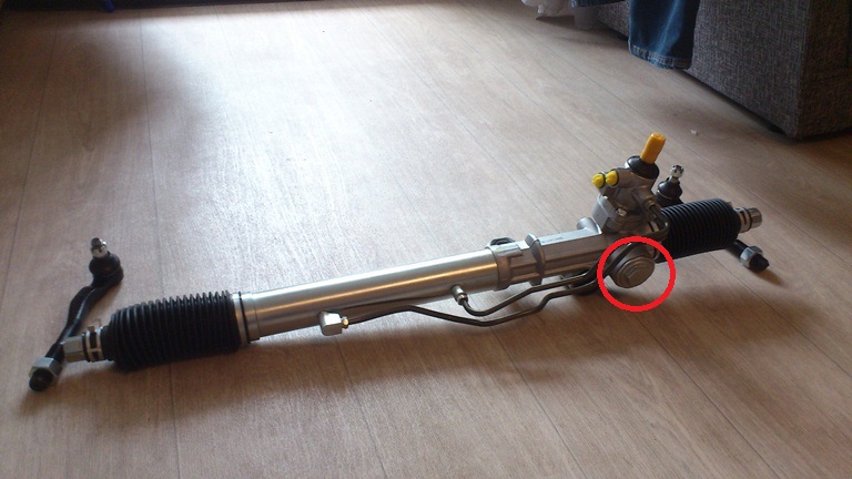

Здравствуйте! Давненько я сюда не заходил... Рейка поживает хорошо, за 2 года пройдено порядка 25 000 км, по убитым дорогам Сибири, в придачу с лютыми морозам за -40. Полёт нормальный! Единственное что с ней произошло, так это пробка (обведена красным) начала слега пропускать, но герметик быстро исправил эту проблему, а так всё хорошо.

А что эта пробка может пропускать? Под ней ведь никаких жидкостей быть не должно.
Если оттуда ATF прет, то сальники уже кончились, и надо рейку перебирать, а не на герметик крышку садить.

Да не пробка, у него пропускать начала, а из под регулировочного болта смазка просачивается - это фигня, там под резьбу можно ленты намотать фум намотать или на герметик и желательно сразу перед установкой сделать, кстати на оригинале тоже самое нет никакого уплотнения а это чревато попаданием воды и коррозией (так у меня было)
