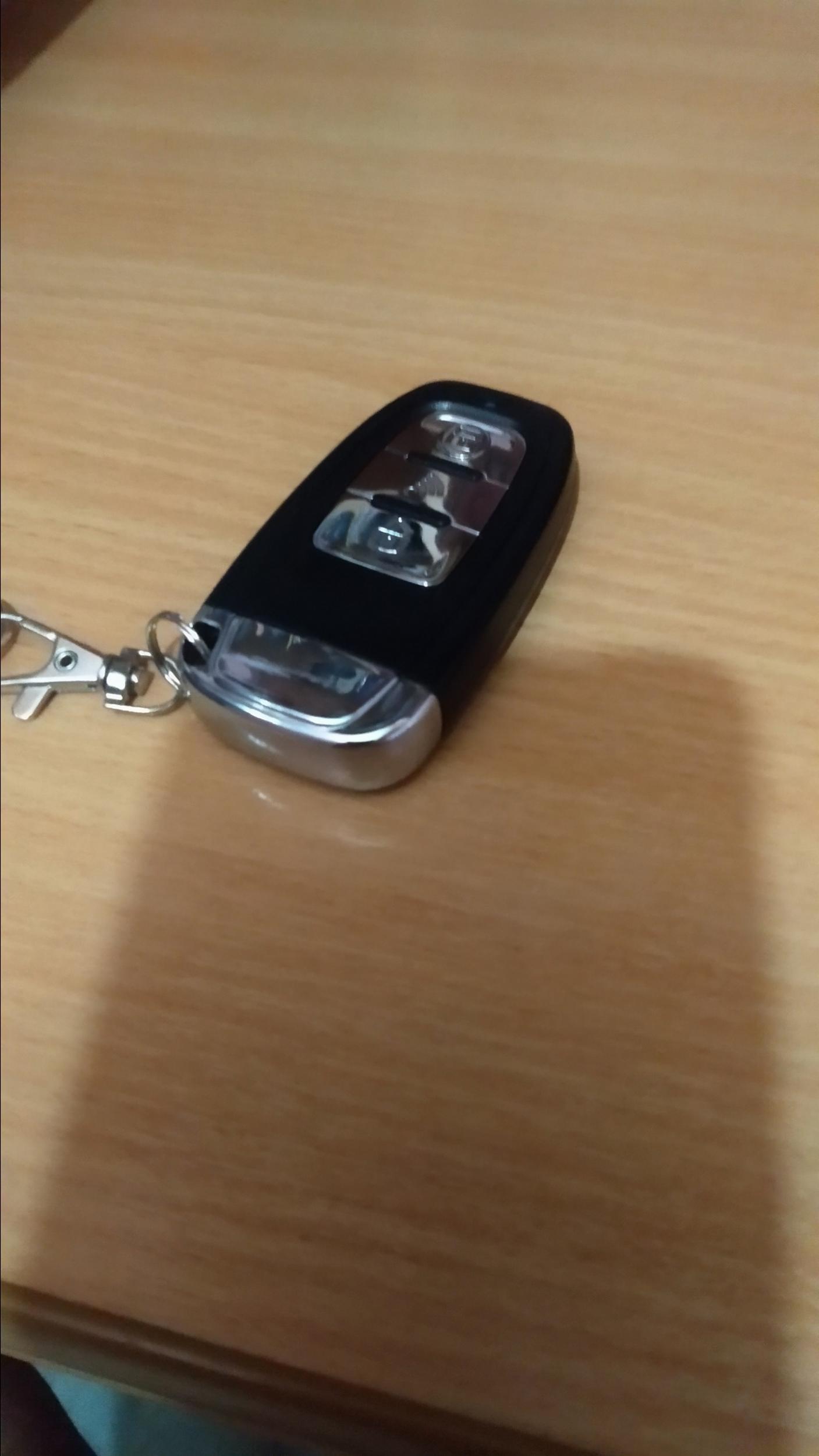

В Тойоте, в отличии от, например Ниссана предусмотрены все возможные ситуации. Можно сесть в салон, завести машину, уйти, потом вернуться, но если метки с собой не будет, при нажатии газа - заглохнет. Если забыть метку в машине - она не закроется. Не думаю, что можно так колхозно сделать.
5 минут назад, swyazist сказал:
В брелках совмещается: кнопки откр/закр, модуль безключевого откр/закр(срабатывает на 2-3м), метка разрешения на запуск(подносить/прикладывать никуда не нужно)
тогда отлично . :ok:
2 минуты назад, shkultin сказал:
это зависит только от программы , которую китайцы залили в свой девайс.
Глянул Али . Там предложения от 2 до 30 тр . Думаю от цены сильно зависит функционал .
  • Откуда: Зеленоград
  • Машина: LC 100 FJR 1300
8 минут назад, AZIAT сказал:
Да хрен его знает... Китайцы, на мой взгляд, уже Японию обогнали, но совсем не всё там качественное, совсем не всё... И покупать за 30 тыр те-же китайские девайсы, что и за 2 пока не созрел я для для этого... Может барыги - перекупы гешефт делают?
