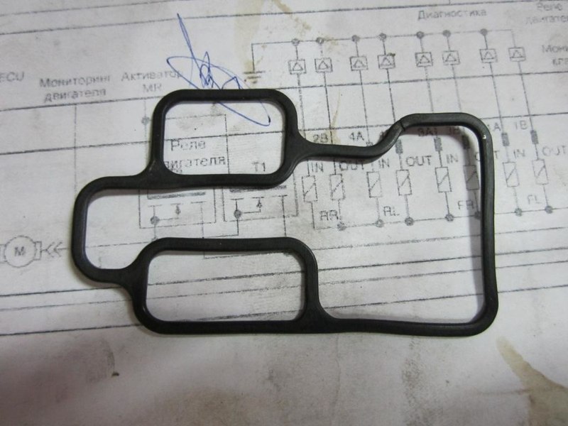

karpov.ss 2 Откуда: Кашин, Тверская обл. Машина: TLCP 78 #14 Опубликовано: 7 августа 2014 Было несколько максимок - только положительные впечатления . Вообще люблю эту машину... Одна была 32-я арабка трешка на ручке (ок. 230л.с. в стоке) со 110 тыс. родного пробега - КАК она ехала!!! Мои советы из личного опыта: 1. Если найдешь с нормальным кузовом, то разбирай сразу всю и заливай антикором - кузов к рже слабый... 2. Бери только трешку - по расходу примерно одинаковы, но двушки ей мало, да и ресурс у трехи побольше. 3. На 33-й ОБЯЗАТЕЛЬНО!!!! снять дроссель и поменять резиновую прокладочку под регулятором х.х., иначе старая прокладочка рассыхается, антифриз попадает в РХХ, тот замыкает и вылетает драйвер управления в мозгах. Прокладочка стоит рублей сто, делов - на час, но избежишь большого геммороя. Вот такая прокладочка: 4. На 33-й хреновенькая кожа на сидушках - быстро трескается и трется. Да и вообще, ИМХО, на 32-й салон как-то уютнее, добротнее. 5. Мне ни одну АКПП так убить и не удалось - правда, обслуживал (менял масло) даже чаще чем надо. Небольшой рывочек при плавном разгоне с 1-й на 2-ю - норма, заморачиваться не стоит. Вообще, авто достойная, если найдешь в хорошем состоянии - бери, не пожалеешь. За эти деньги, ИМХО, лучшее сочетание цена - качество - ощущения. Вверх Поделиться сообщением Ссылка на сообщение Поделиться на других сайтах
