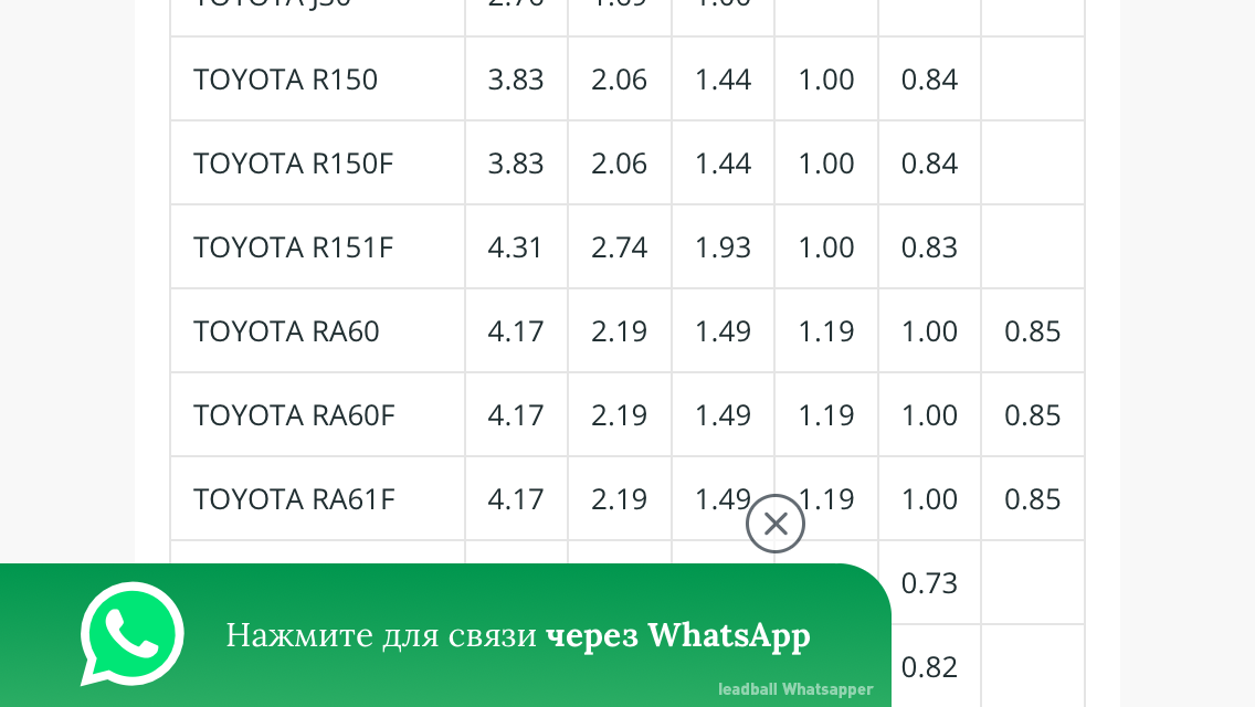

Тебе проще, можешь поменять свою МКПП на более совершенную R155F или R156F, а мне ещё колокол переходной нужен, чтоб 5L с ней согласовать. и потом с раздаткой мудрить. Кстати Александр, у вас ведь мотор 3L, номерочек вашего колокола можно узнать? и номер диска/корзины сцепления. Спасибо
Да и говорят, что 6- ти ступка МКПП RA61F ставится вместо R15... -х серий.

Колокол 5л и 3л для р151ф одинаков.
контакты @Petyara он по колоколу подскажет, может даже найдёт как и мне.
по поводу 6ой скорости я не изучал.. нету денег пока, а в теорию подаваться без финансов это реализовать не хочу.
И зачем ставить r156f??? Какой толк?

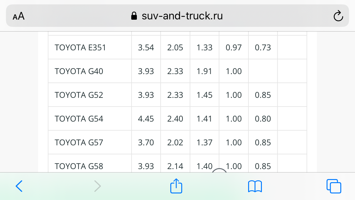

У меня стоит с 22r g52 на 3l ,колокол с эль серии и болт в болт встала ,только мне кажется передаточные числа у дизеля свои должны быть вроде ,на третей в разгон хорошо едет, только газ сбросил сразу можно вторую включать ,на прежней кпп такого не было
