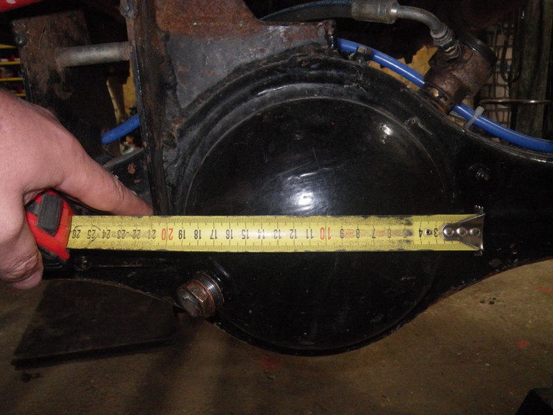

Размер ореха померил ,получается 200 мм.=8 дюймов.

  • Машина: Невалятор, ТЛК 100 VX-R, горные лыжи и сноуборд
У  тойоты примерно также .

но мериют же не корпус
а диаметр большой шестерни гп
  • Откуда: Омск
  • Машина: Wrangler ТР3/ПРОТО/ЭКСТРИМ
гп = 196мм (7.71дюйм)
