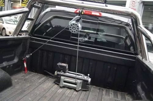

Доброго времени суток, однополчане! Возникла необходимость поставить маленькую электролебедку (от квадроцикла тяга 1000кг) в кузов хайлюкса 130-го, поиск ничем не помог, кто-нибудь ставил и каким образом? Должна стоять около кабины, быть легкосъёмной и работать через блок, закрепленный на дуге. Делал кто так? Заранее благодарен!

Вот примерно так:

ну а в чём собственно проблема то? бери и ставь, подключай и всё будет работать, только места крепления усиль, чтобы пол непорвало

Если дуга штатная с крепежом единой площадкой на крыле, то не выдержит, проломит крылья. Полки тогда надо усиливать. У меня собственным весом порвало.

Проблему вижу в том, что как ее к раме то закрепить? Не на пол же ее прикручивать) хотел спросить, делал кто так и какую площадку использовал

а для каких целей планируется использование лебёдки? а то может и к раме нет смысла крепить?

Чтоб груз до 500кг в кузов затаскивать

В том то и дело что не рулит поиск в данном вопросе. Либо у меня слишком богатая фантазия) кран штука хорошая, но возить его с собой неудобно, а то, что делаете вы - это уже целая воровайка, слишком мудреная конструкция. Ладно, методом проб и ошибок буду ставить. Всем спасибо за внимание!

усиль пол кузова в месте крепления лепётки, думаю что этого будет достаточно для 500кг

На  кузове  размечаешь отверстия  , сверлишь . снизу  кузова  подкладываешь пластину с  такими же отверстиями  , от пластины  к  раме  варишь откосы  из трубы  30-40 мм в четыре стороны  . Ставишь лебедку  и прикручиваешь её .
Под крепления  дуги делаешь такого же  типа  площадки  под кузовом  , чтобы  крылья  не прогнуло  и не порвало .

Боюсь скрипеть будет такая конструкция... Сайлент-блоки какие-нить воткнуть)
кузов к раме  хайлюкса прикручен болтами жестко .
