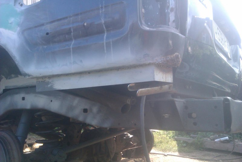

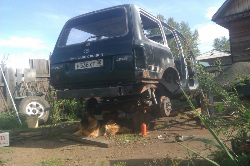

    post-36365-0-67331800-1414500320_thumb.jpgpost-36365-0-58436000-1414500453_thumb.jpgpost-36365-0-62098100-1414500482_thumb.jpg
    Я обрезал карманы вот так. Можно было и реанимировать, но хочу варить задний силовой бампер, а они там нафиг не нужны. :)

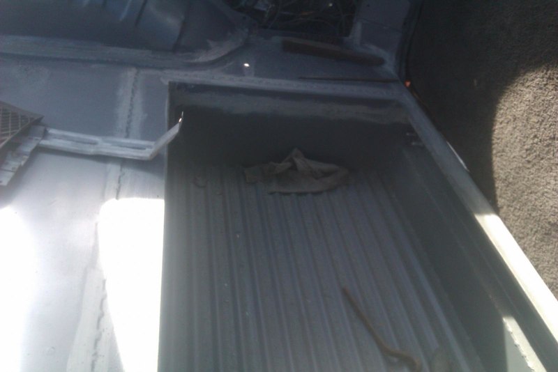

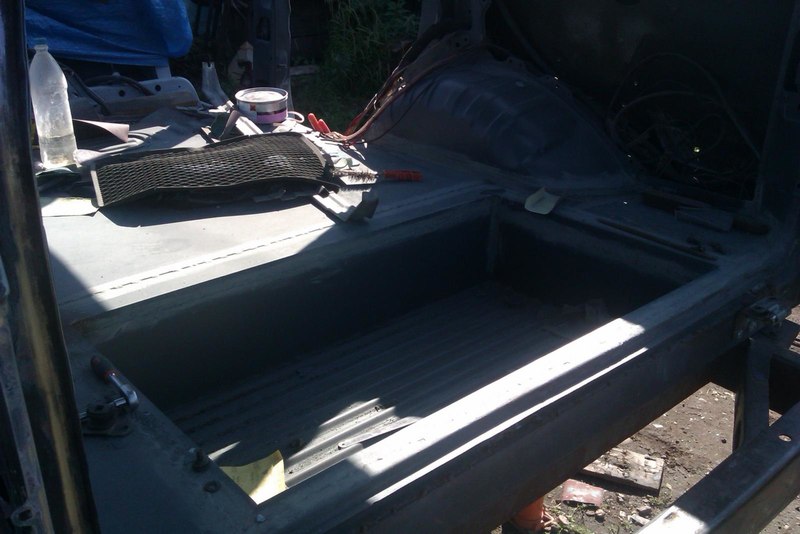

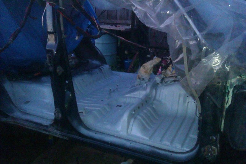

    плюс ко всему вместо запаски под днище сварил "рундук" под инструмент и прочую "контрабанду" которая вечно мешается в багажнике. Будет как в Москвиче-Комби (кто знает).

    post-36365-0-80173300-1414502127_thumb.jpg извиняюсь за качество фото. На момент когда делал фото багажник ещё не был покрашен, Был только грунт и герметик шовный. Позже всё было выкрашено.

    Кстати, рундук получился внушительных размеров 1 м х 60 см и глубиной 25 см. Может кому пригодится. :) Кстати, вопрос в студию: каким материалом обшить этот рундук??? Планировал стенки сделать из тонкой фанеры обтянутой карпетом и приделать их клипсами или саморезами, но что то мне кажется что не особо практично, рифлёный алюминий, думаю, будет через чур "громко" от шмурдюка скачущего по кочкам. Может кто подскажет идею?
    Там же бак штатный стоит и запаска весит,зачем такой колхоз?Имхо проще ящик возить под мелочь,или спальник с ящиками типа такого http://www.land-cruiser.ru/index.php?showtopic=159162&hl=%20%D1%81%D0%BF%D0%B0%D0%BB%D1%8C%D0%BD%D0%B8%D0%BA

    Штатный бак стоит под задним сиденьем и "колхоз" его никак не коснулся, не считая патрубков на заливную горловину, которые и так были в плачевном состоянии и заменены на резиновые шланги. А запаска из под днища планирует сменить место проживания на калитке, так что какая разница возить воздух под машиной или в салоне, увеличивая полезную площадь, тем более этот объём ничуть не оказался ниже рамы. Как то так.

    К тому же планирую сделать спальник съёмный (строюсь потихоньку). И куда девать вещи из ящиков спальника? Сортировать и часть тупо оставлять валяться? Каждому своё, а мне этот вариант показался самым удачным, причём полы в задней части под замену.
