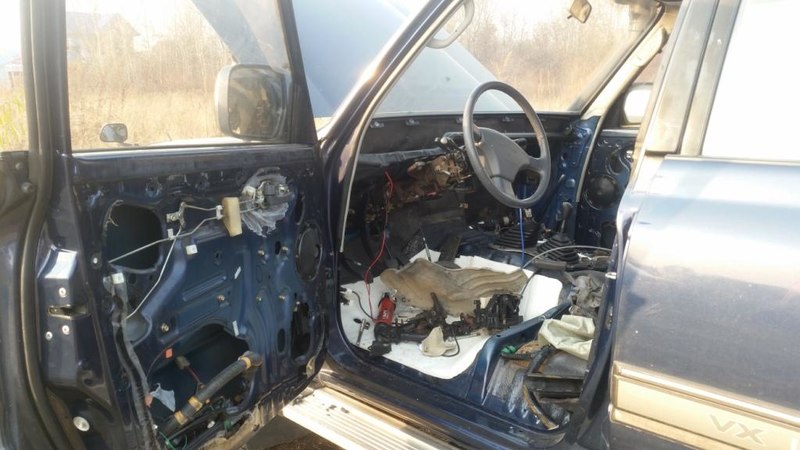

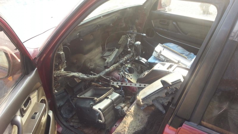

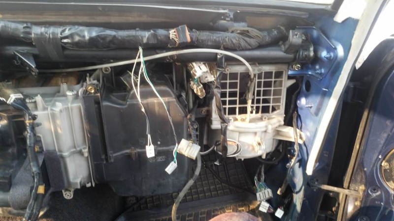

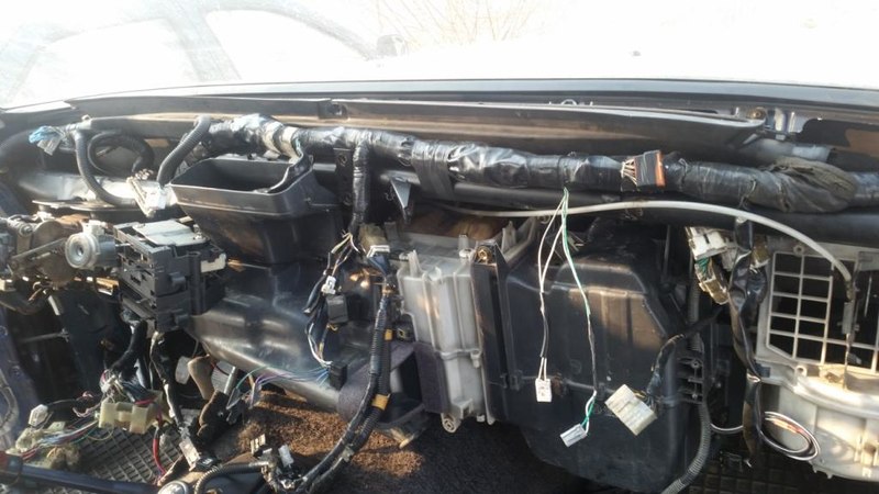

    Перебирал всю печку со всеми заслонками на неделе... предыстория. Меняю кузов и как следствие все вкруг. про печку: все поролоновые уплотнители старых заслонок в труху. Тем самым при заводской регулировки, заслонки плотно не прилегают к каналам, могут свистеть, дребезжать.... очень плохо перенаправлять потоки...
    Решается довольно легко!))) Пол дня все разобрать, снять торпедо, блок испарителя, печку, блок с самой печкой.... далее долгий секс!) Снимаешь каждую заслонку, удаляешь остатки старого уплотнителя, наклеиваешь новый (в моем случае само клейкий ШУМОФФ черный 5ти мм. поролон).  Самое удивительное, что после сей операции печка дует просто бешено без посторонних звуков и туда, куда направишь поток воздуха!)))) но нюансы есть...

    Гурик, секасам с машиной рано или поздно все равно придётся заняться... если тебе это надо, то сделаешь за два дня! Я же говорил, что нюансы есть, звони :friends:!))) я вчера за 3 часа снова раскидал всю панель и это с демонтажем подторпедной косы, тебе это не понадобится.  изнутри все легко! все клипсы у тебя будут целые. в общем решай конечно сам, либо ездить без печки, либо с печкой и неприятным дребезжанием, либо в комфорте!))) Хотя согласен, лишний гемор не нужен. Послушай где шумит, мож и обойдется малой кровью...! Удачи!

    на первом фото твоем можешь пояснить где эта заслонка находиться что потоки перенаправляет.
