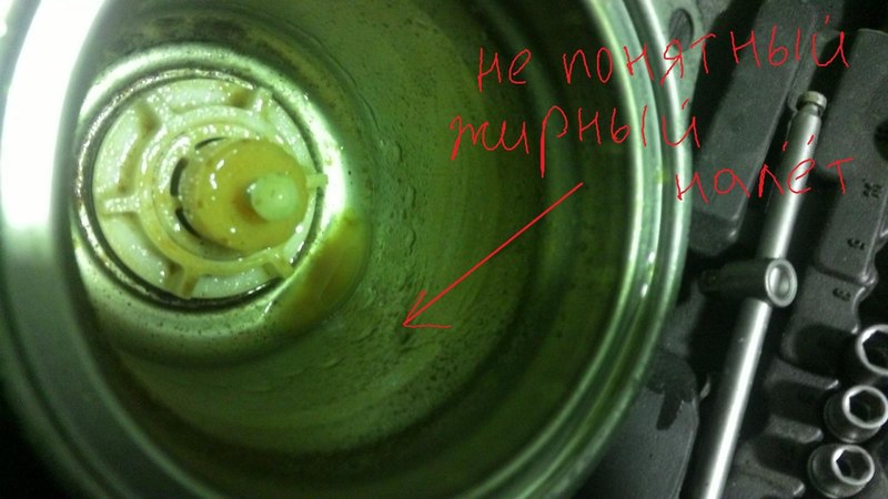

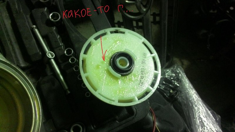

    и потом уже как потупил пару дней, дай думаю залезу ещё раз в топливный фильтр. Залез и оуел. там и не грязь то вовсе, а какая-то не понятная жирная жижа вмсте с салярой, на запах как краска типа олифа, на вкус не пробовал, но думаю не очень))) ну ппц думаю всей топливной системе.

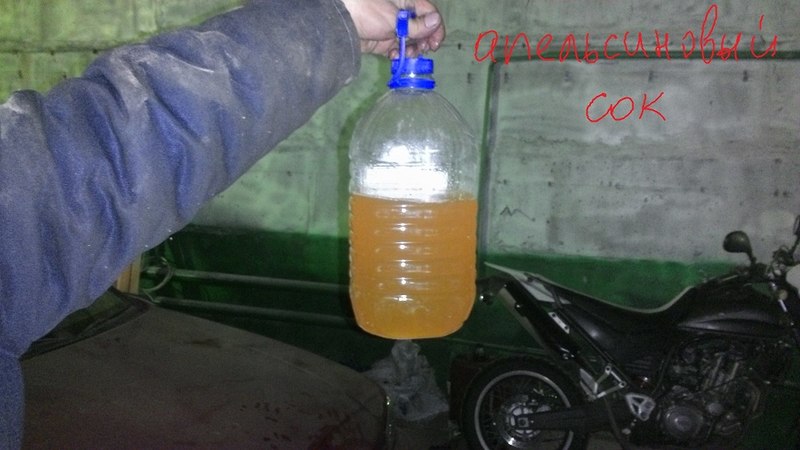

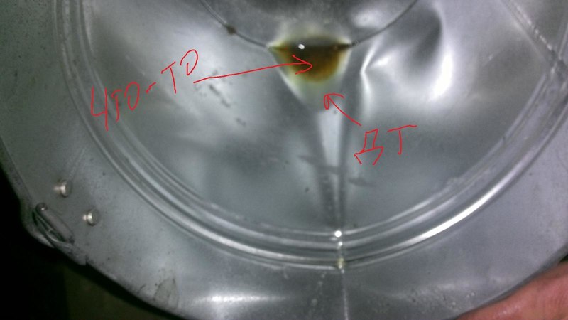

    снял бак, в баки было литров 70 саляры, сверху нормальная чистая,  снизу цветом как апельсиновый сок. вё это дело выллил и промыл бак тщательно растворителем.

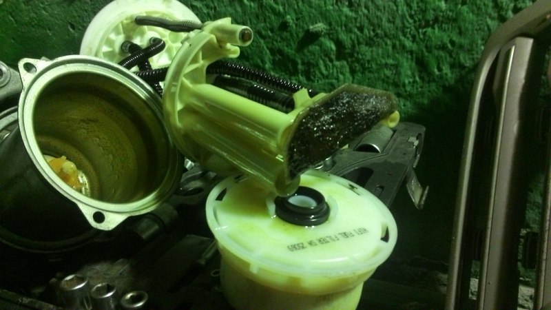

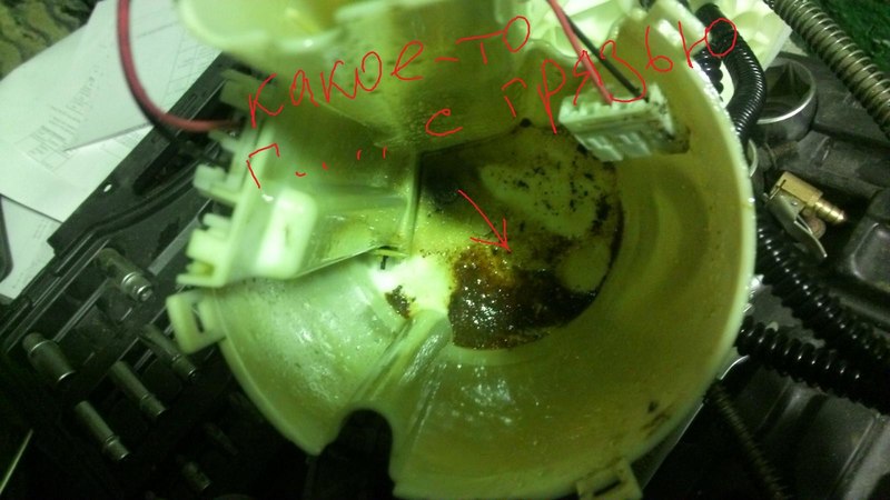

    разобрал топливоприёмник, там сеточка и на сеточку не похожа, пздц полный. ниже прикреплю фото. и через эту сеточку нормально же закачивала ручная помпа и не было подозрения на неё, однако вот. всё это дело отмыл, отчистил и собрал обратно.залил нормальной саляры, поставил новый топливный фильтр и прокачал систему. сверху на моторе тоже всё собрал, трубочки, кулёк и тд.

    Драйвер прикончило межвитковое в форсунке.
    А жижа в баке от реалий нашей торговли нефтепродуктами.
    Получается, что лягушка на фильтре просасывала сетку, а насосу уже не хватало всасывающих сил для создания рабочего давления?
    да да, скорее все именно так. Врагов и не ищем, просто всякие варианты рассматривали. Может быть и катушка на форсунке прикончила драйвер. а давления не хватало из за сеточки, как только всё прочистил и промыл, мотор завёлся на одном рабочем драйвере.

    соляру крнечно всю в утиль, но отлил и оставил чуть для образца. фото ниже.
