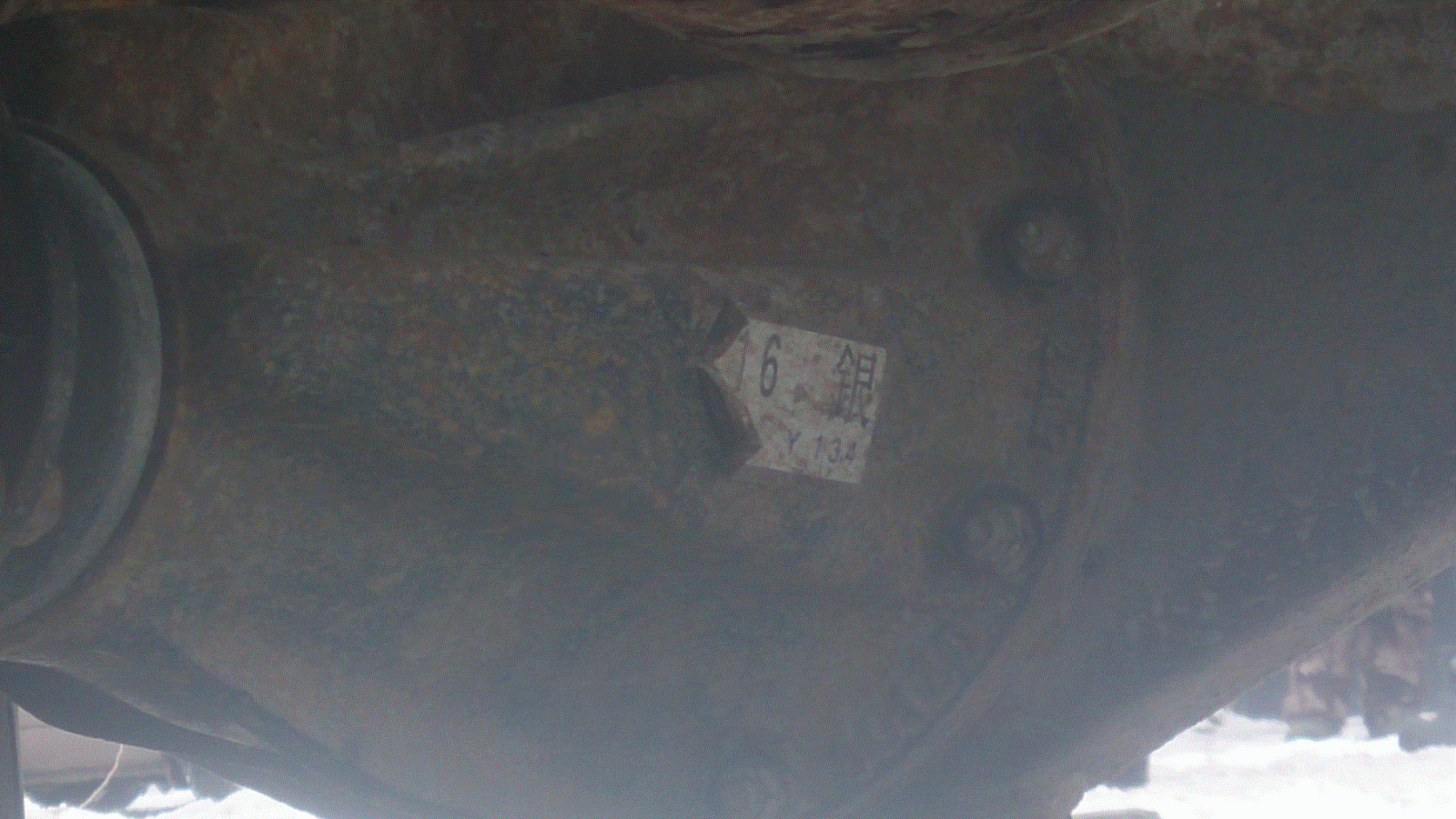

    post-23713-0-23536300-1421319665_thumb.gifПривет сем! Такая ситуация: купил донора перевертыша люксовый вариант 1991 года выпуска для своего простого Форика, залез вниз и на картере заднего моста обнаружил наклейку с иероглифом. Вот фото. Слева вверху надписи: 16 снизу справа Y 134 и иероглиф...
    Вопрос вот в чем: может там написано что нить о дифференциале, лочный он или нет, короче не хотелось бы разбирать , но если лочный - то соответственно разобрал бы и поставил себе. И вообще что за мост?
    Момент еще в том, что мой картер весь покрыт ребрами жесткости, а тут нет, на фото донора видно что он без ребер
    post-23713-0-23536300-1421319665_thumb.gif.
    фото моего картера выложу позже - весь в снегу.

    Может быть, спасибо, счас разбираться буду... СПАСИБО!)))

    Фото не открывается. Передаточное указано на подкапотной. Если хотите узнать LSD или нет, то просто вывесить мост и покрутить колесо. Крутятся оба- лсд.

    Крутиться то они оба будут вывешенные в любом случае, только с LSD в одну сторону, а со свободным дифференциалом или мёртвым LSD в разные стороны.
    у меня мёртвый ЛСД,колёса крутятся в одну сторону

    Ну вот...
    Видимо пациент не достаточно умер )
    Ты не прав. Будут в обе стороны крутиться даже при мертвом, но недолго )
    Возможно. Но я почему-то думал, что при не работающих пакетах дифференциал с LSD не должен отличаться от обычного пустого дифференциала.
