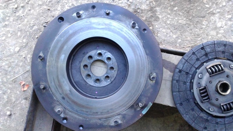

Ребята подскажите пожалуйста, какой маховик стоит на 100-ке двигатель 1HD-FTE, а какой на 105-ке двигатель 1HZ, если на 105-ке бывают другие дизеля. то подскажите и с ними. КПП механика. Интересует двухмассовый или одномассовый маховик. Тут на форуме ещё говорят демпферный маховик. Я так понимаю это двухмассовый. Заранее благодарю.

Ребята неужели ни кто не менял комплект сцепления на 105-ке или 100-ке и не видел какой стоит маховик. Или тема уже неактуальна и никто не заглядывает.
отзовитесь знатоки.
  • Откуда: Самара
  • Машина: ТЛК 105, HD-T с турбиной KINUGAWA, лифт 4", COOPER STT 35", бампер, лебёдка, шнорхель.....
На 105-ке (дизельной) маховик на 270мм, на 100-ке 300мм. Соответственно и сцепление разное.
  • Откуда: Беларусь
  • Машина: Паджеро-3 2002 г.в. МКПП V-3.2 DID
master006 благодарю за ответ, только вот меня интересует не размер, а какой маховик стоит на дизельных 105-х и 100-х с МКПП. А именно духмассовый (демпферный) или одномассовый. Двухмассовый толстый состоит из двух частей. В середине демпферный механизм, а одномассовый тонкий один блин как говорят. Диск сцепления у многих авто где стоит двухмассовый маховик без пружин, если одномассовый маховик диск сцепления с пружинами.
Хотя у Паджеро-3 дизельная версия коробка механика маховик двухмассовый, а вот диск с пружинами.
Так вот если у вас есть информация про маховик поделитесь буду очень благодарен. Спасибо.
  • Откуда: Qazaqstan
  • Машина: HDJ105
Маховики одномассовые, что на 100, что на 105. Менял на своем на 100-й.
  • Откуда: Самара
Совершенно верно. Маховик - цельной металлический диск.

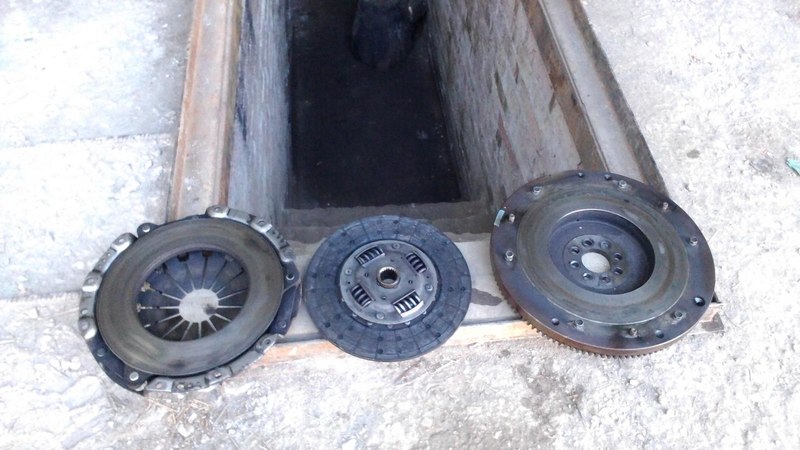

Вот от 105-го.
post-8950-0-82468400-1443943498_thumb.jp
Изменено пользователем master006
  • Откуда: Беларусь
Благодарю вас Nomad и вас master006 за информацию про маховик. Отдельное спасибо за фото. Конструкция супер. Но тогда с вашего позволения master006 коль есть фото хочу уточнить пару моментов.
Если я правильно понял болты на маховике которые видно на фото это болты которыми крепится венец (зубчатое колесо) к маховику их 6 шт.
И второй момент, рабочая поверхность для диска на маховике выше чем поверхность куда ложится корзина. Поправьте если ошибаюсь. Интерес просто по тому что у многих моделей авто, рабочая поверхность для маховика ниже поверхности для корзины.  Ещё раз большое спасибо.
  • Откуда: Самара
6 болтов - это крепление корзины к маховику, на 100-ке их 8шт. Зубчатый венец просто напрессован. Рабочая поверхность выше поверхности крепления лап корзины.
