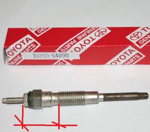

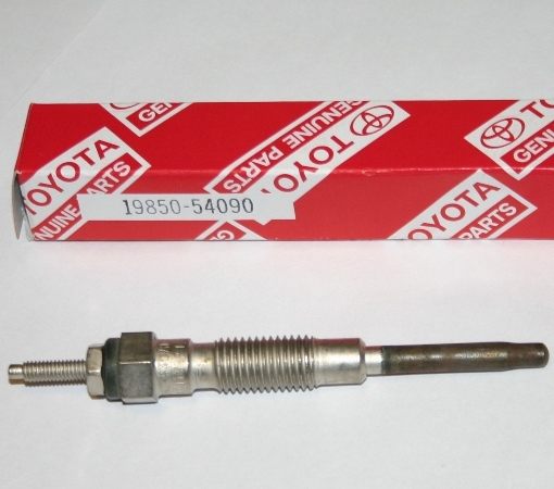

    19850-54090

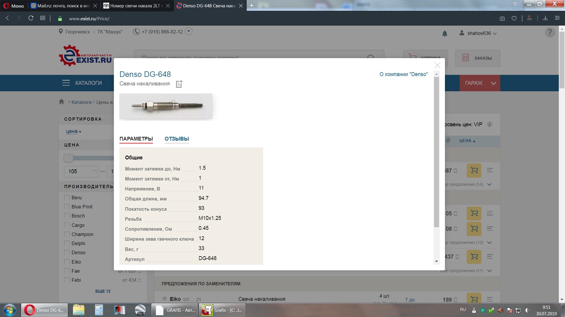

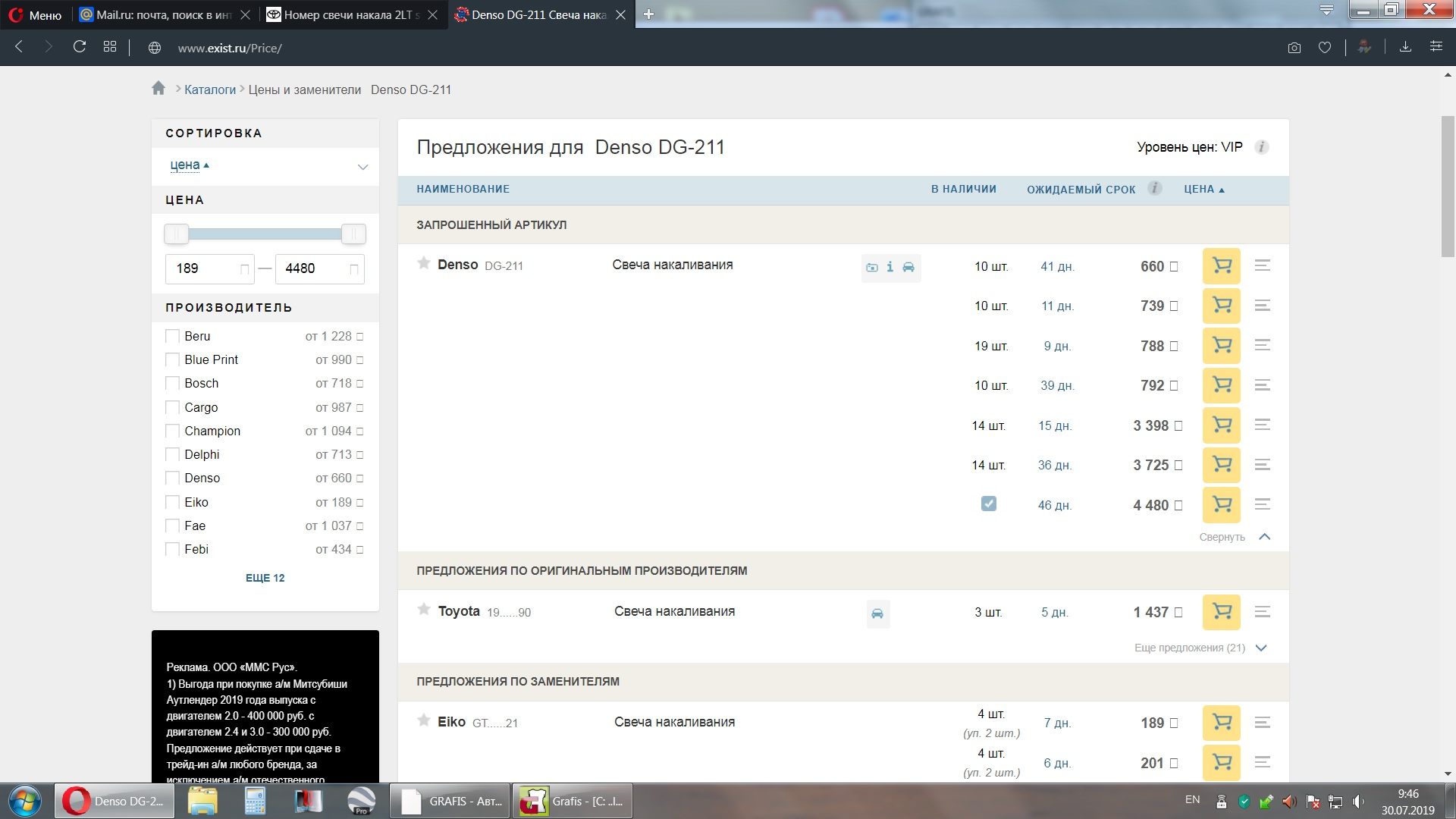

    помощь нужна,менеджер в магазе мозг шевелит-какие свечи сейчас на 2лте .-ДЕНСО. идет  номер? DG-211- сняты с производства,  есть говорит вариант DG-648

    19850-54090

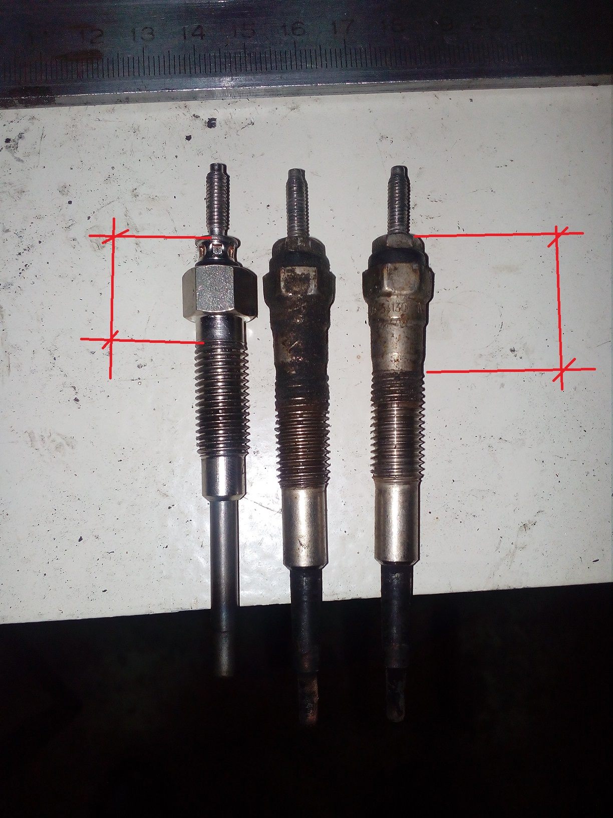

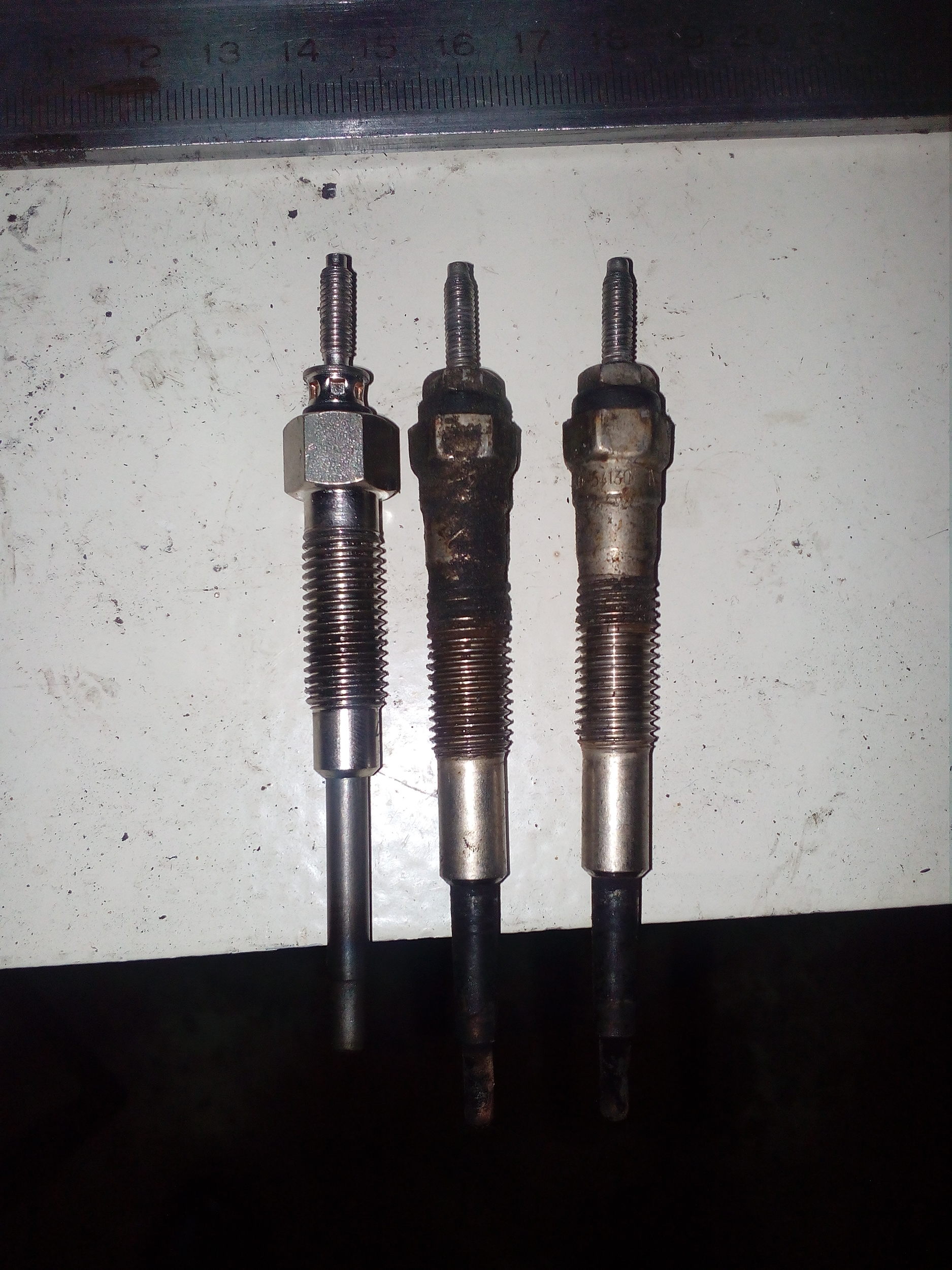

    засада какая то-стал менять-смотрю,шина как то низко садится, почти на массу цепляет-а свечи то короткие DG 648-фото моих и с магазина..
    -мои длиной 130** мм примерно,в чем же дело то ?IMG_20190801_193359.thumb.jpg.a0da04d794e27411010697902b12aaeb.jpg

    Мозг парит продавец тебе! Свечи  DG-211продаются!

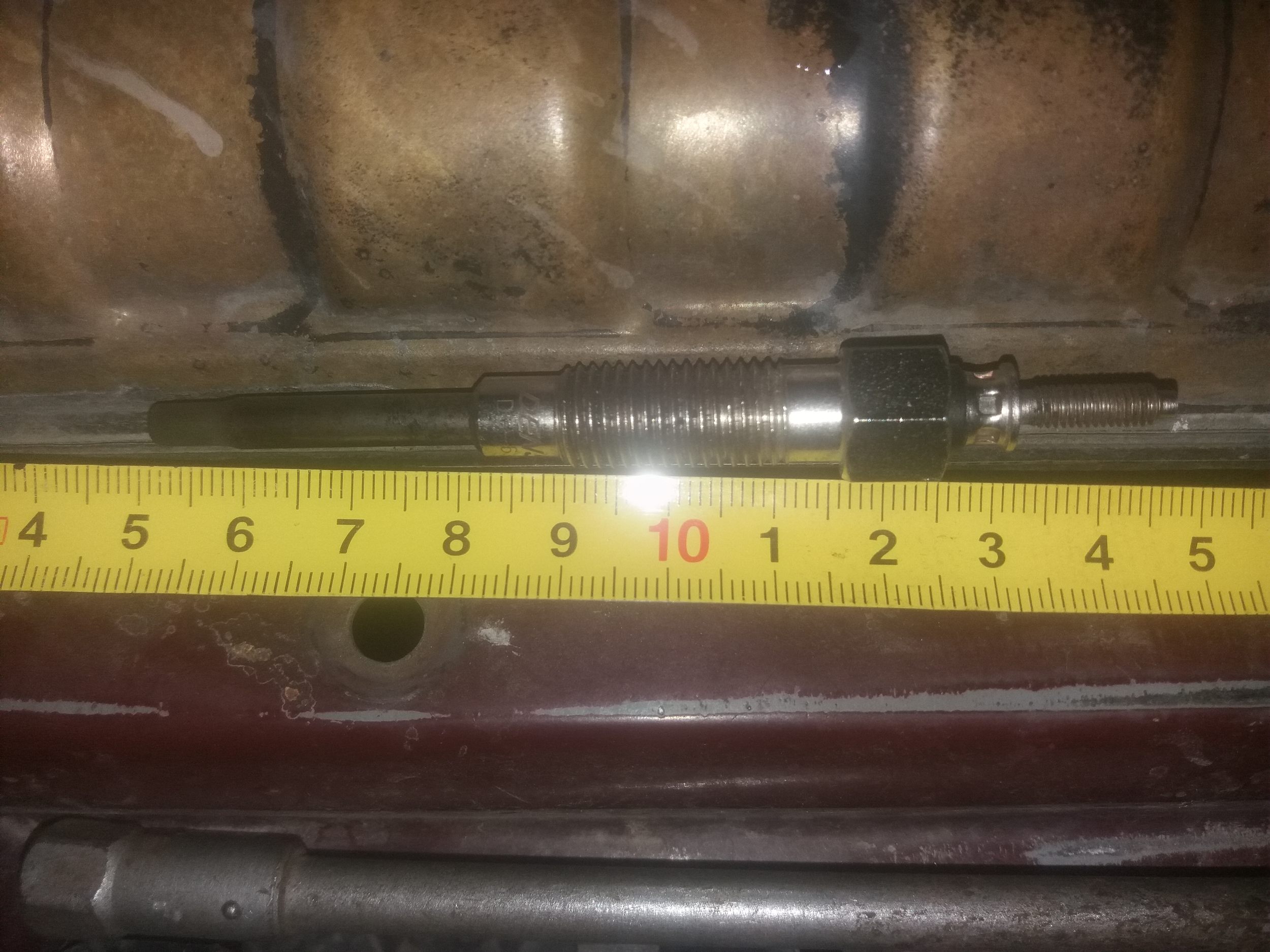

    может и продаются,но-они по размерам такие же точно,как и DG 648- которые мне продали..  мои родные-они длинные,а на этих коротких-резьба у самой шляпки,-и шина касается корпуса,когда ее монтирую.,снял тут же,поставил старые пока.
    справа-расстояние,на которое возвышаются  над  монтажным местом=родные свечи
    -слева-DG 648...-как видно,расстояние в полтора * раза почти меньше
    есть у кого то размеры родной оригинальной свечи 2лте   ?

    у тебя не казетные свечки стояли?На фото не видно низ.Но они длиннее корпусом точно и низ у них не плавный,а ступенькой
    Я выше фото скидывал тебе 211 и 648
    Они пор длине одинаковые почти,по резьбе от верха-нет
    На 211 резьба ниже,потому у тебя шина и ложится почти на корпус
    Изменено пользователем avals714

    походу да, казетные ,кто то умудрился до меня их внедрить,движек с рук покупал давно..,вчера такая мысль и мелькнула,что мои на движке непонятно какие.. но почему шина низко и касается-сегодня буду разбираться

    Сдай 648 и купи 211,полно их в продаже.Они совсем не одинаковые и это косяк менеджера

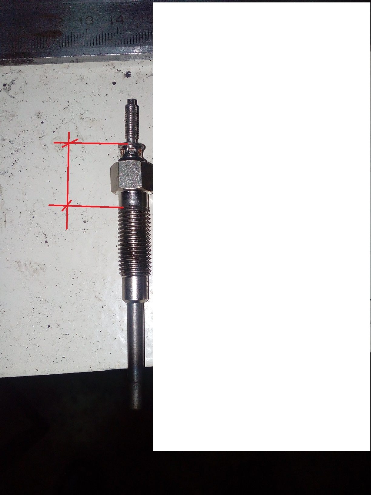

    гайки накручивал на корпус? они же=648 е,=встают низко и у меня,к примеру-шина на корпус прямо ложится.. уже подумывал над таким вариантом-что накрутить гайки на корпус-как ограничители резьбы..
    расстояния вот на рисунках-красным-они разные у 211 и у 648 свечи.. у 648-меньше на 5**мм

    Приветствую! Врать не хочу, не помню. Счас корячился - увидеть или снять на телефон. не получилось. Завтра   посмотрю отпишусь. Но по моему у меня и снизу гайка. и как бы они в комплекте две не шли со свечой.
    • Откуда: Хабаровск
    • Машина: тойота хайлюкс сурф 130 2лте автомат 08.1992
    Всем здравствовать! Достал я свечу, стояла без второй гайки. Впрочем вниз гайку можно поставить, ничему не помешает, имхо.
