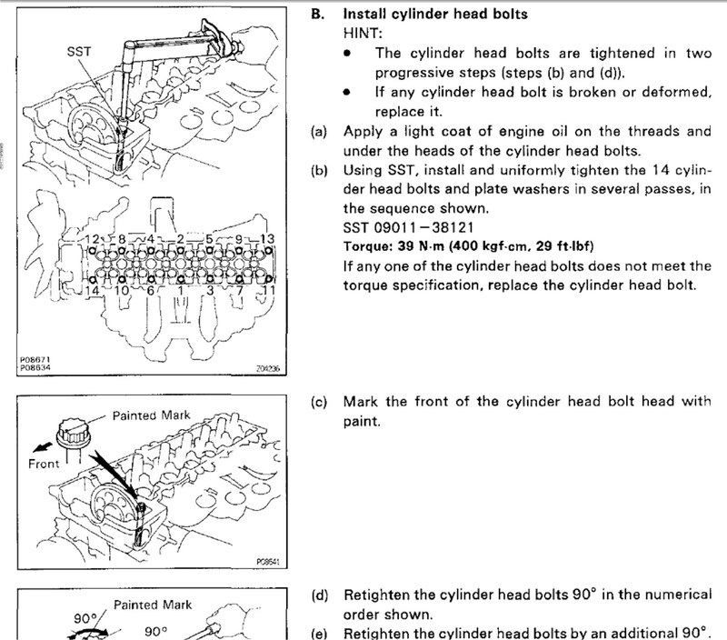

    Насчет болтов: в книге по ремонту не написано обязательной замены, только порченные. Поэтому раздумья остаются, вот этот Ajusa какие болты делает?

    На америкосовком сайте про болты написано не обязательно если в норме
    http://forum.ih8mud.com/threads/1fz-fe-head-bolt-question.296010/
    А подскажите параметры болтов, у кого есть новые?
    Длинна 98, М11 шаг 1,25 правильно?

    в каталогах по ремонту указана максимальная длина болтов, и толщина минимальная под шляпкой, допуски при которых можно оставить старые болты. я , к сожалению, цифрами помочь не могу, так как букварь отдал с машиной. на своем два раза снимал головку, болты оставил старые, так как были в допуске
    Изменено пользователем dimirb
    • Откуда: Тверь
    • Машина: HDJ100 (FZ80 1FZ-F был)
    Cylinder head bolt outside diametr 1FZ
    STD 10.85-11.00 mm.
    Limit 10.6mm

    В общем, купил оригинал ГРМа, т.к. про OSK ничего толком не нашёл. У америкосов пару упоминаний, что поставил и больше ничего.
    Болты оставил старые, они в допуске. Появился ещё вопрос.
