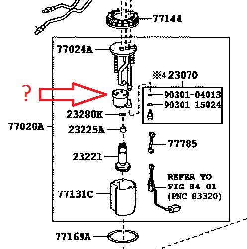

Скажите, на 4.6 топливный фильтр где стоит? По документам смотрю на раме есть фильтр 23300-50140, фильтр как фильтр.
Мужик говорит нет у него такого фильтра, а есть в баке. Но тогда получается если в баке фильтр (баночка такая пластиковая над насосом, продается всё в сборе с насосом) - у него два фильтра. Или в баке не фильтр вовсе.
Подскажите в чем дело.

Фильтр стоит на раме. В бак лезть не надо номер фильра 23300-50150
Сетка грубой очистки
Про этот я знаю - 23300-50140 или 23300-50150 для грязного топлива, по программе он есть.
Не понятно что стоит в баке.
Над насосом, а не под ним.

А что это вообще может быть?

Нету в каталогах отдельно этой сетки, где то всплывал номерок но не помню
http://www.moranbahweather.com/toyota/repair2/html/frame_rm0000039w7001x.html
P.S. откопал номерки сетки, но они идут как заменители, но ищи по ним в каталогах:
KRAUF 770B244
Mazda CY01-13-ZE1
Mazda LFB6-13-ZE1
Изменено пользователем Old racer
  • Откуда: Ufa
  • Машина: TLC200 1VD-FTV
Оригинальный номерок должен быть по идеи 26217-50100 но в нём не уверен

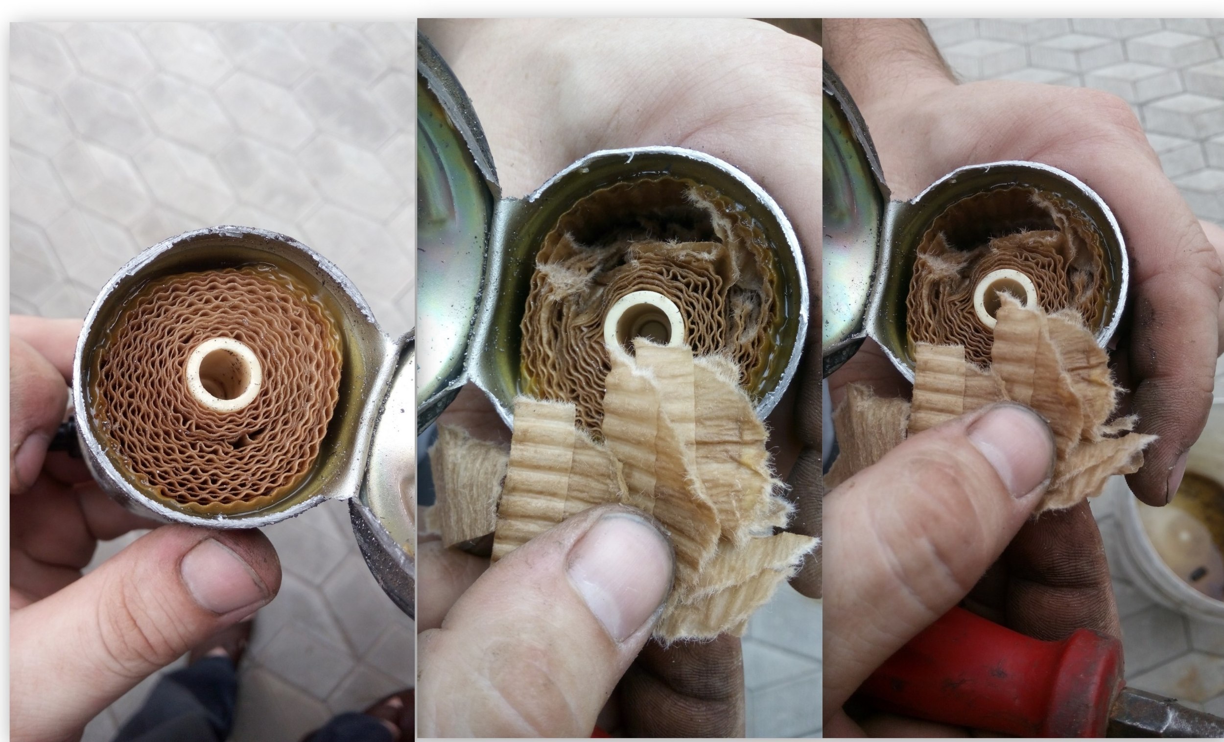

Объем  4500,фильтр  забился до такой степени ,что начал глохнуть на дороге.Поставил фильтр ,что под руку попалось.
Аккуратно рааспилили  фирменный тойотовский-там обычная бумага(картон) в гармошку.
Так что не заморачивайтесь-ставьте  и российские фильтра

вот фото оригинального фильтра за пробег 40 000 км (100000-140000), полез из любопытства, так как на 100000 заглох из за фильтров в баке был вообще сильно забит, тот что на раме тогда не стал вскрывать, поменял оба. Думаю что нормально менять при пробеге 80000км.
двигатель 4.0, но фильтры вроде одинаковые с 4.5
  • Откуда: Магнитогорск
  • Машина: tlc-80 GX 1FZ-F 4500 МКП 1997г.в.
Так и я про то .
Нет там ничего супер оригинального .
Бумага.
Лень шариться,где то есть фото ,так же аккуратно парни мои распилили фильтр -там просто бумага с надписью тойота с конской ценой.
Купил первое ,что под руки попалось,даже диаметр патрубков меньше...и ведь ходит до сих пор .( тот крякнул на 120 тысяч )

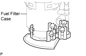

Меняли 15 минут,всё наглядно думаю.Кожух,фильтр и обаля!

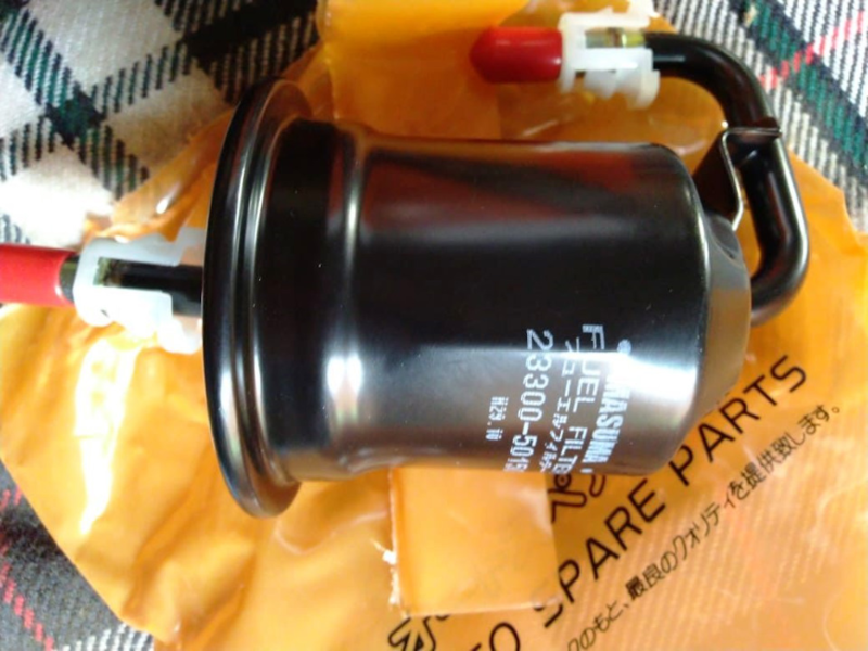

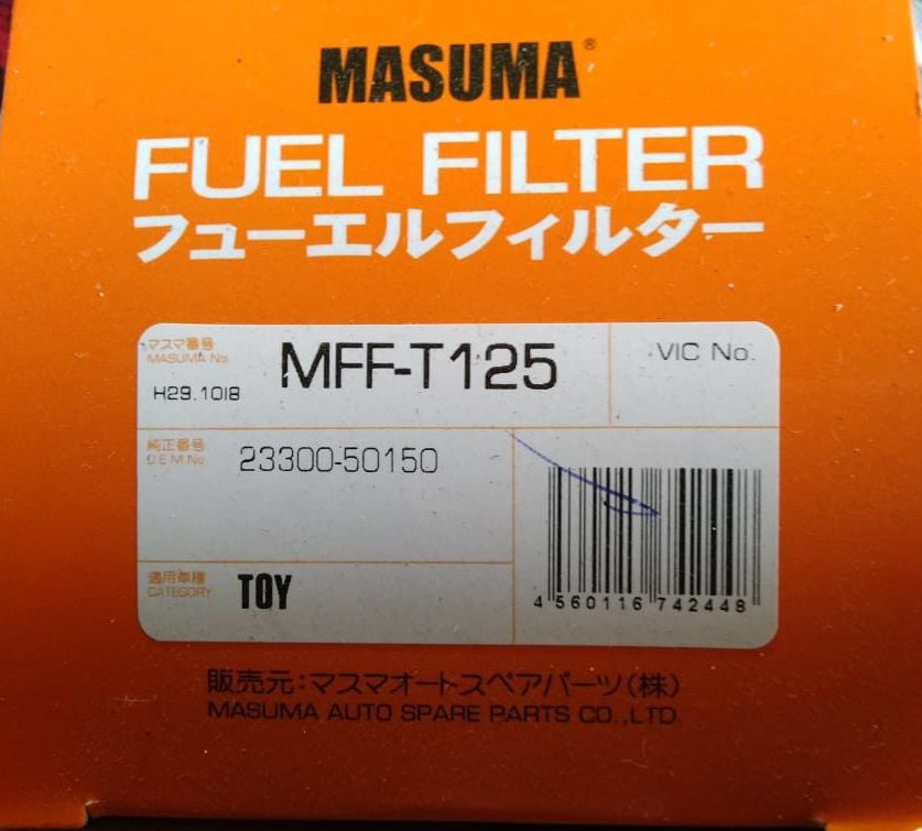

186100-6120 вроде бы он.
  • Откуда: Город Герой Москва
  • Машина: TLC 200, TLC PRADO 120, TLC Prado 150
7 часов назад, MB615 сказал:
разница с оригиналом 100р, не знаю даже есть ли смысл заморачиваться
