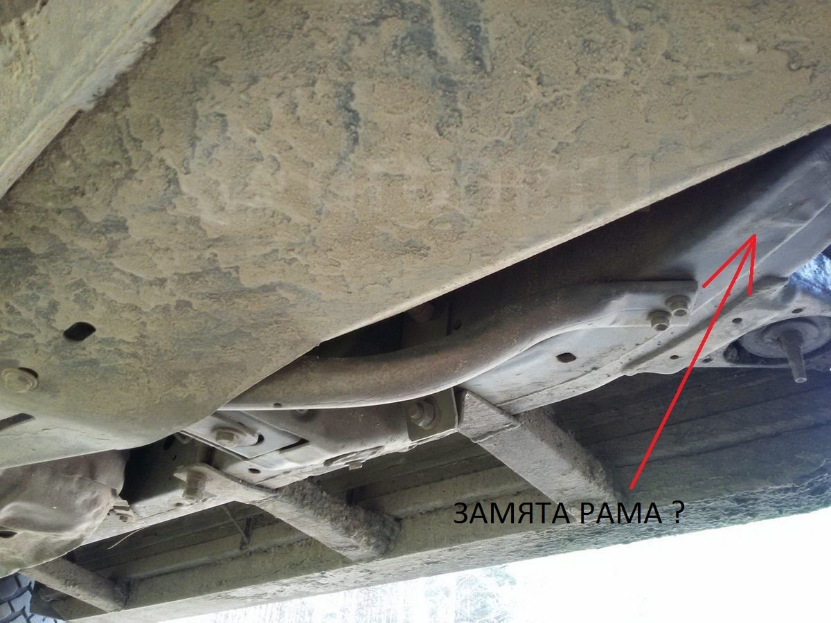

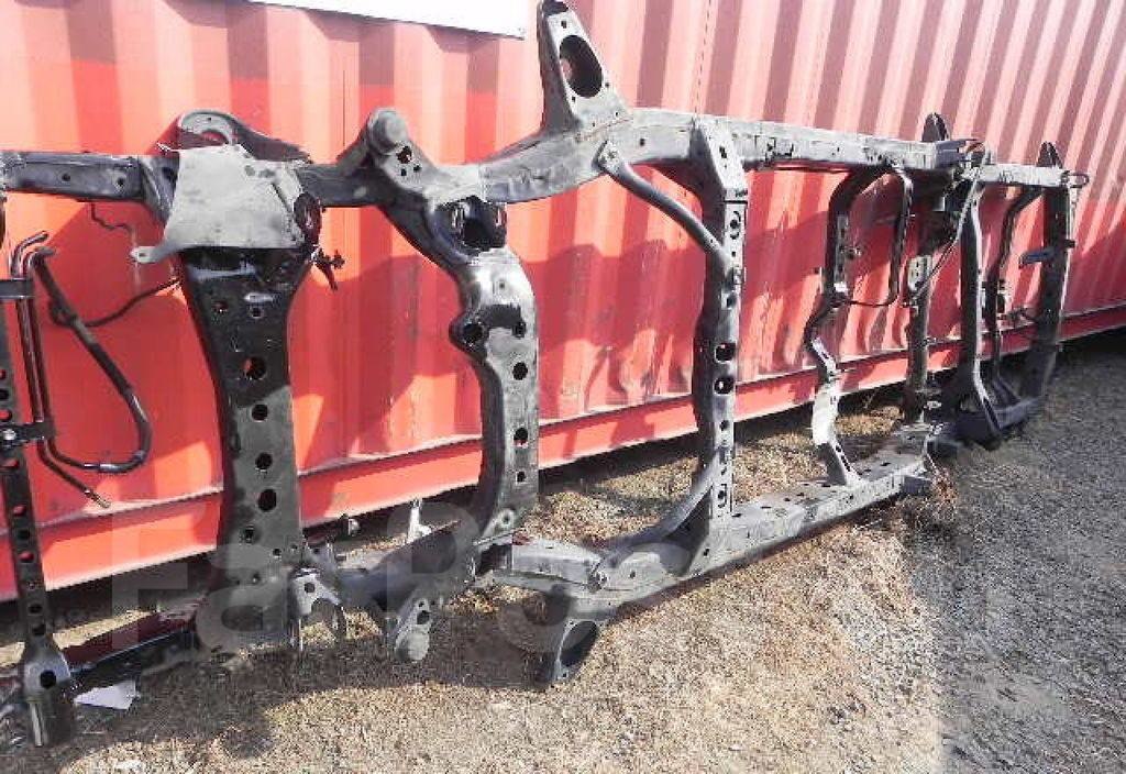

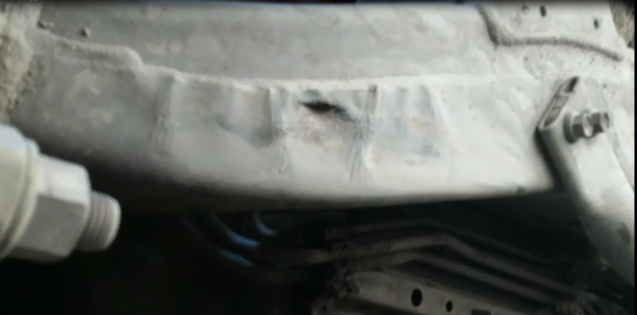

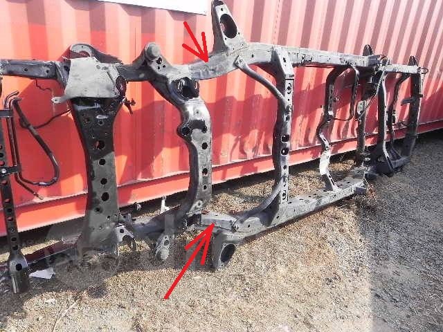

    -Вопрос,=у кого 215 сурф или раннер-это штатно такое или нет? на этих изгтбах замятости и типа сквозных отверстий увидел из ямы на машине
    -нашел фото рамы-у нее тож самое..это дефект или заводское?1525272289633_default.thumb.jpg.e8bef5543573f065873f7a1fc9449d5e.jpggen1200_299142625.thumb.jpg.0bf54766e7fff19c9ed4e23186a407ab.jpg

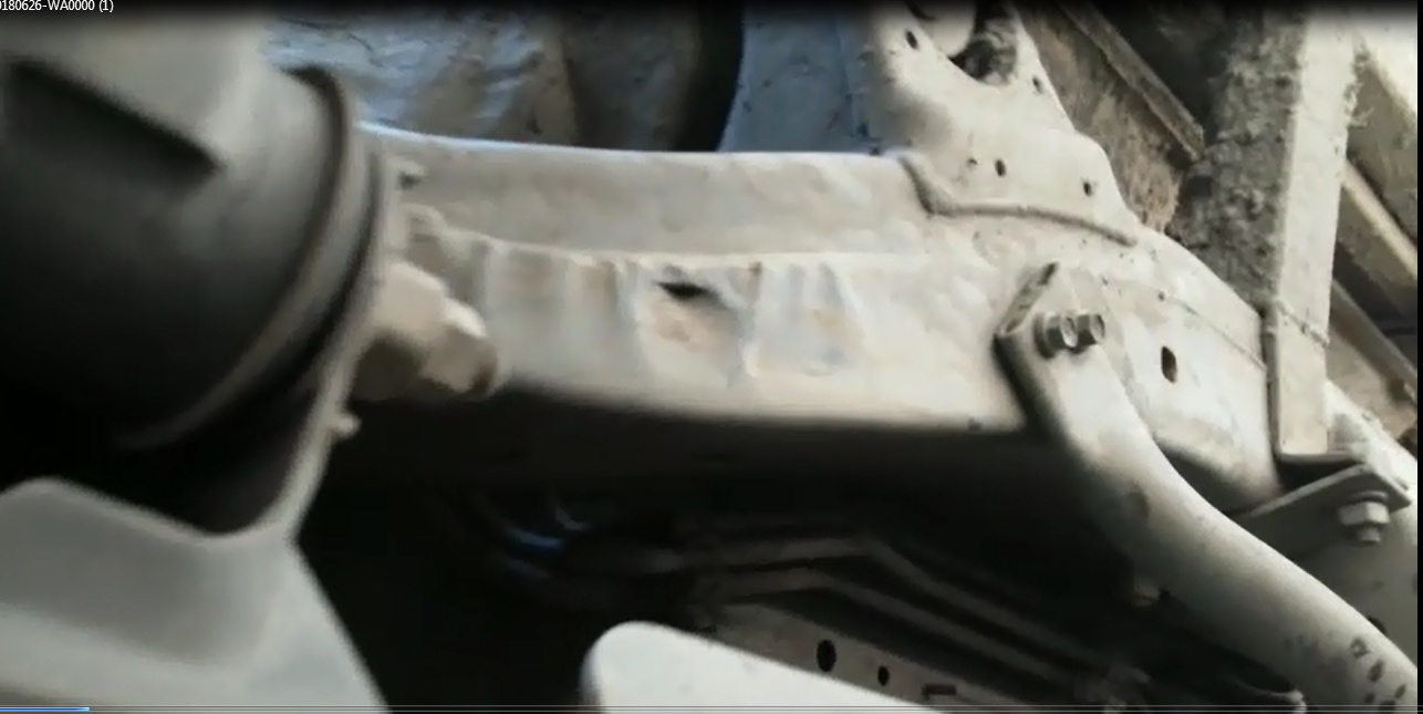

    -фото с машины-так там на обеих сторонах

    20 часов назад, Vadimovich33 сказал:
    Расслабься, увы это норма:sad:
     качество изготовления от поколения к поколению только ухудшается.
