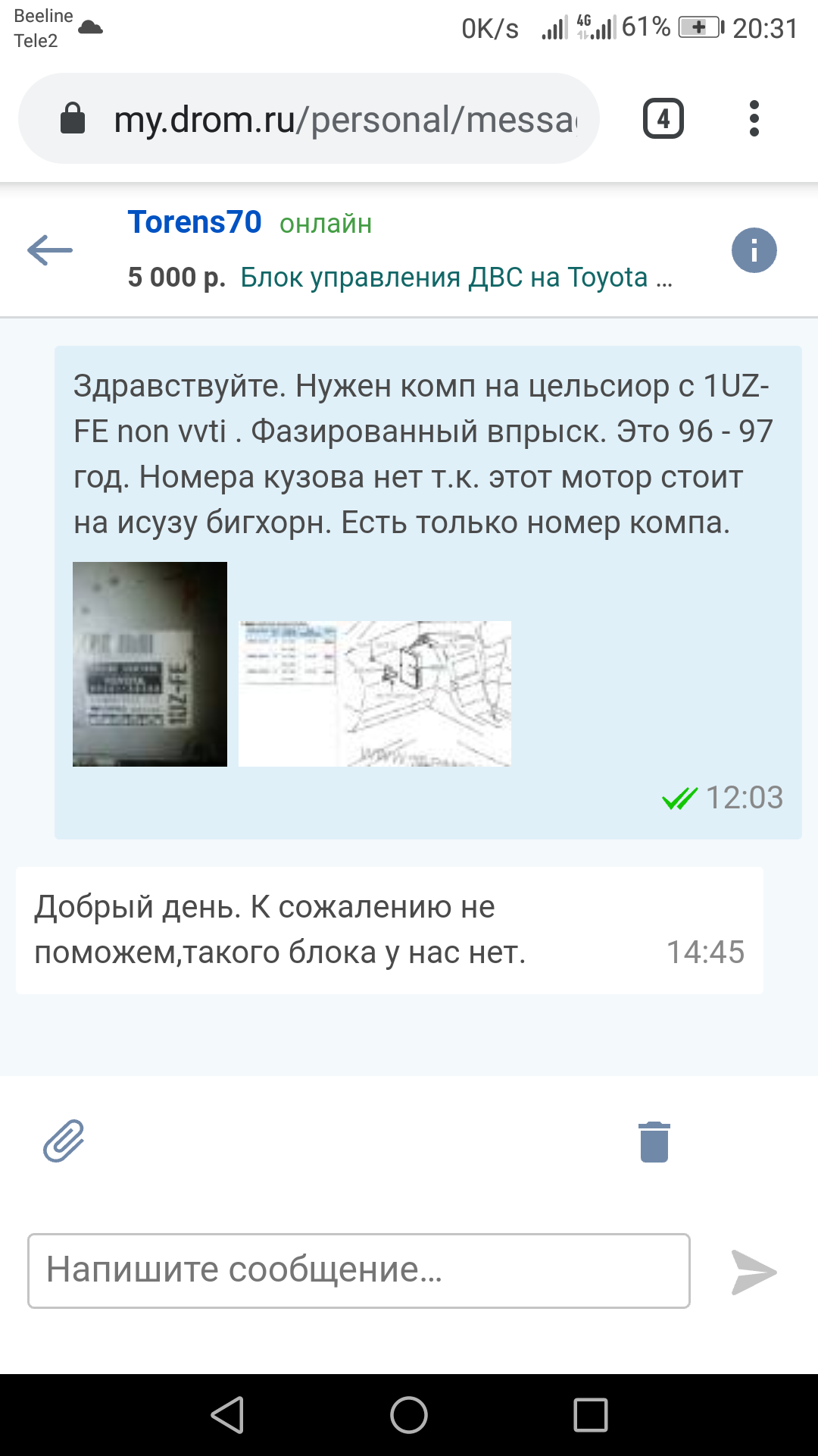

Дукалис845 1 Откуда: Томск Машина: isuzu bighorn 4.0 V8 АКПП #5613 Опубликовано: 3 апреля 2020 (изменено) Приветствую всех. давно здесь ничего не писал т.к. мой юзет не давал повода, только радует. но вот повод появился. Так получилось что комп мотора весной лежал в ногах пассажира и на него попала вода с обуви в результате чего пропали 1 и 2 скорости. ездить стало совсем уныло. Понимаю что надо вскрывать комп все проверять и прозванивать, но может кто то подскажет в каком примерно месте компа искать? и возможно ли вообще там что то исправить или нужно комп контрактный искать??? мотор у меня не VVTI c фазированным впрыском. Изменено 3 апреля 2020 пользователем Дукалис845 Вверх Поделиться сообщением Ссылка на сообщение Поделиться на других сайтах
Stas05 31 Откуда: Санкт-Петербург Машина: 130 4Runner - swap 5VZ, 1st gen Tacoma - wasted #5614 Опубликовано: 4 апреля 2020 14 часов назад, Дукалис845 сказал: Приветствую всех. давно здесь ничего не писал т.к. мой юзет не давал повода, только радует. но вот повод появился. Так получилось что комп мотора весной лежал в ногах пассажира и на него попала вода с обуви в результате чего пропали 1 и 2 скорости. ездить стало совсем уныло. Понимаю что надо вскрывать комп все проверять и прозванивать, но может кто то подскажет в каком примерно месте компа искать? и возможно ли вообще там что то исправить или нужно комп контрактный искать??? мотор у меня не VVTI c фазированным впрыском. Мозг стоит 2-3тр зачем время тратить? посмотрите модель на наклейке и закажите новый Вверх Поделиться сообщением Ссылка на сообщение Поделиться на других сайтах
Renegat 111 Откуда: Кудымкар Машина: 2 Toyota 4Runner VZN130 89 и 94г.в,ГАЗ-69А #5615 Опубликовано: 4 апреля 2020 1 час назад, Stas05 сказал: Мозг стоит 2-3тр зачем время тратить? посмотрите модель на наклейке и закажите новый Где ты по такой цене нашёл?! Вверх Поделиться сообщением Ссылка на сообщение Поделиться на других сайтах
Дукалис845 1 Откуда: Томск Машина: isuzu bighorn 4.0 V8 АКПП #5616 Опубликовано: 4 апреля 2020 У нас в Томске по 5 но говорят такого блока как мне надо у них нет((( Вверх Поделиться сообщением Ссылка на сообщение Поделиться на других сайтах
Stas05 31 Откуда: Санкт-Петербург Машина: 130 4Runner - swap 5VZ, 1st gen Tacoma - wasted #5617 Опубликовано: 4 апреля 2020 25 минут назад, Дукалис845 сказал: У нас в Томске по 5 но говорят такого блока как мне надо у них нет((( Авито - дром вам в помощ Вверх Поделиться сообщением Ссылка на сообщение Поделиться на других сайтах
Дукалис845 1 Откуда: Томск Машина: isuzu bighorn 4.0 V8 АКПП #5618 Опубликовано: 4 апреля 2020 7 часов назад, Stas05 сказал: Мозг стоит 2-3тр зачем время тратить? посмотрите модель на наклейке и закажите новый На какую цифру ориентироватся на компе? Нужно с точно таким же номером искать? Вверх Поделиться сообщением Ссылка на сообщение Поделиться на других сайтах
Stas05 31 Откуда: Санкт-Петербург Машина: 130 4Runner - swap 5VZ, 1st gen Tacoma - wasted #5619 Опубликовано: 5 апреля 2020 19 часов назад, Дукалис845 сказал: На какую цифру ориентироватся на компе? Нужно с точно таким же номером искать? 89661-50380 в вашем случае (в целом можно любой от uz-Jz главное чтобы совпадала коробка и Эмобилайзер (если он нужен)) Вверх Поделиться сообщением Ссылка на сообщение Поделиться на других сайтах
Дукалис845 1 Откуда: Томск Машина: isuzu bighorn 4.0 V8 АКПП #5620 Опубликовано: 6 апреля 2020 18 часов назад, Stas05 сказал: 89661-50380 в вашем случае (в целом можно любой от uz-Jz главное чтобы совпадала коробка и Эмобилайзер (если он нужен)) Вверх Поделиться сообщением Ссылка на сообщение Поделиться на других сайтах
