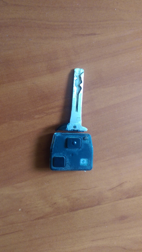

    Далее. Заметил такую деталь- если зажигание выключено, и накинуть клеммы аккумов то независимо от положения ключа значок иммо моргает. А если накинуть клеммы при включенном зажигании, иммо не моргает.     Предыстория оказывается- не вся! Механики скидывали зачем то торпедо. Могли они при сборке что то попутать или массу какую не прикрутить? Чип от ключа (ключ и корпус ключа сломанные) есть, с двумя кнопками и диодиком. Раскрутил ключ от 105, точно такой же.

    1. Если какие-то проблемы с иммоблиайзером, тогда он записывает ошибку в память.
    Поэтому все последующие манипуляции производить после снятия-установки клем.
    2.  Сняли-накинули клемы, проверили что лампочка иммобилайзера моргает(либо горит).
         Берёте ключ-железку, к нему приставляете чип. Желательно чтобы этот чип был на одной оси с ключём.
         Типа так
       post-30346-0-83107200-1436774251_thumb.j
         Подносить ключ-железку и родной чип к замку зажигания, вставлять в него и прокручивать надо одновременно.
         Как только вставили - посмотрите на лампочку иммобилайзера - если потухла - можно заводить.
         Если не потухла и будете пробовать заводить - иммо снова запишет ошибку и тогда последющие манипуляции только после снятия-установки клем.
    3.  Если при установке ключа-железки с родным чипом в замок зажигания, лампочка иммобилайзера не тухнет - тогда надо проверять проводку около замка зажигания и на иммобилайзер. Все ли фишки одеты? Возможно при снятии торпеды банально не подключили иммобилайзер.
    Если к замку зажигания доступ открыт и можно всё проверить, то чтобы добраться до иммобилайзера, надо постараться. Он находится внутри торпеды со стороны водителя в самом верху ближе к самому левому воздуховоду.
    4. Обойти штатный иммобилайзер скорее всего не получится, т.к. это надо брать мозги, нести их спецам, которые вырежут из них проверку иммобилайзера. Или взять у кого-то на прокат такие мозги, в которых проверка иммобилайзера вырезана.
    Я бы в сигналки пока не лез. До тех пор пока не решиться проблема со штатным иммобилаёзером.
