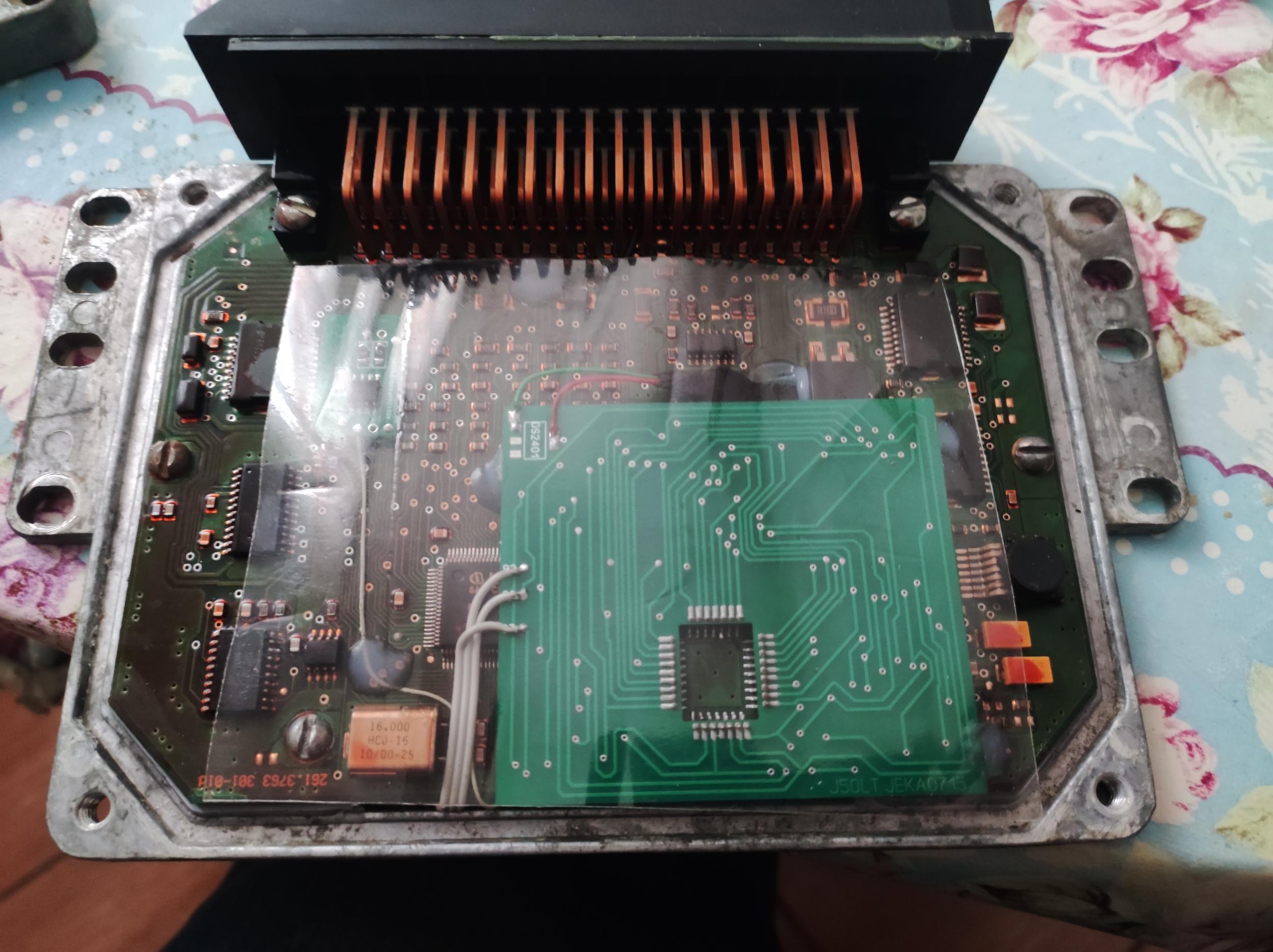

    Выкидываешь штатные мозги. Вместо них ставишь мозги от жигулей. Так называемый январь 5.1 . Его надо доработать, подпаять дополнительную м/с для управления форсунками и каналом зажигания. Так же надо впаять инженерную плату для откатки программы

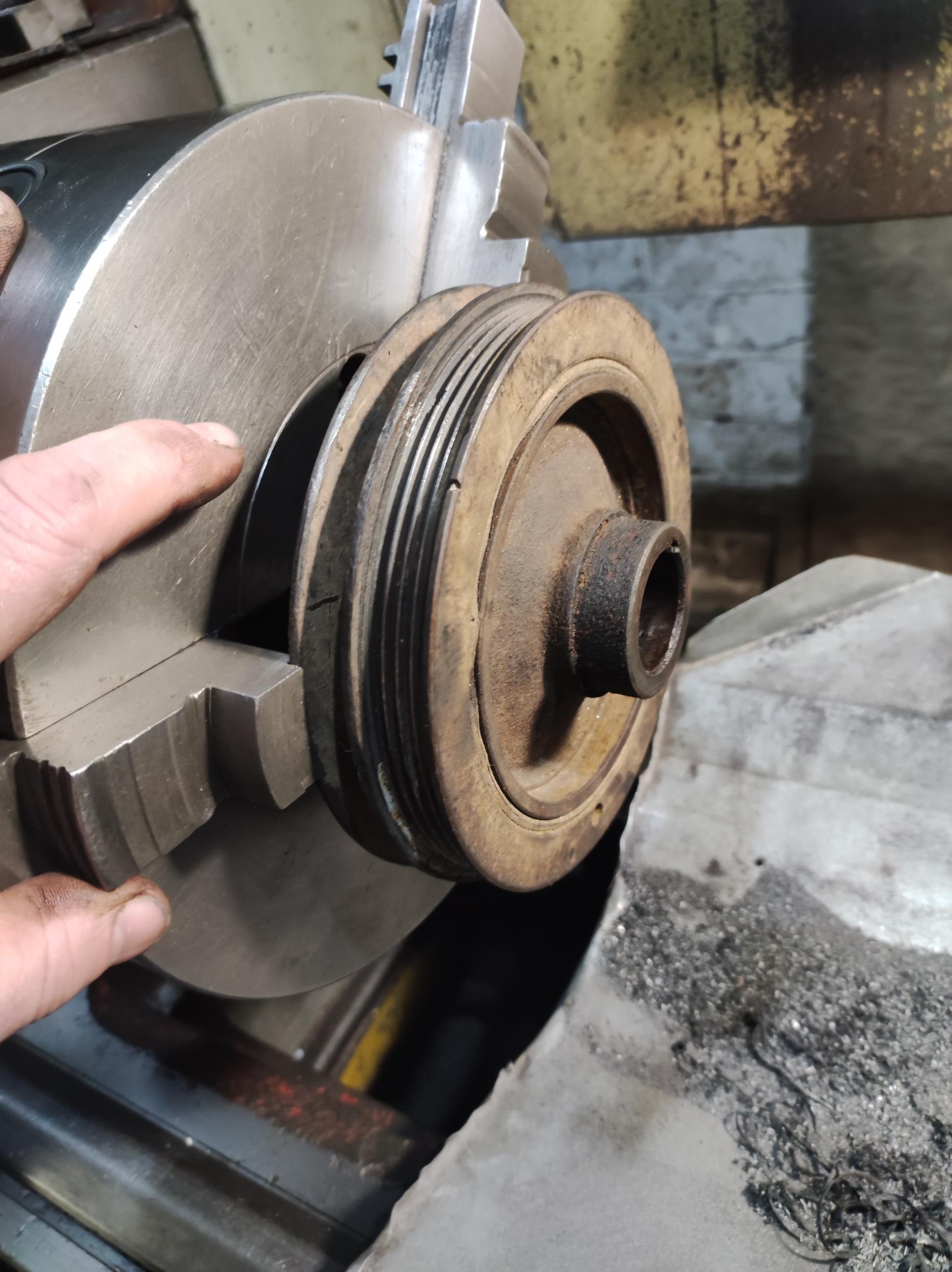

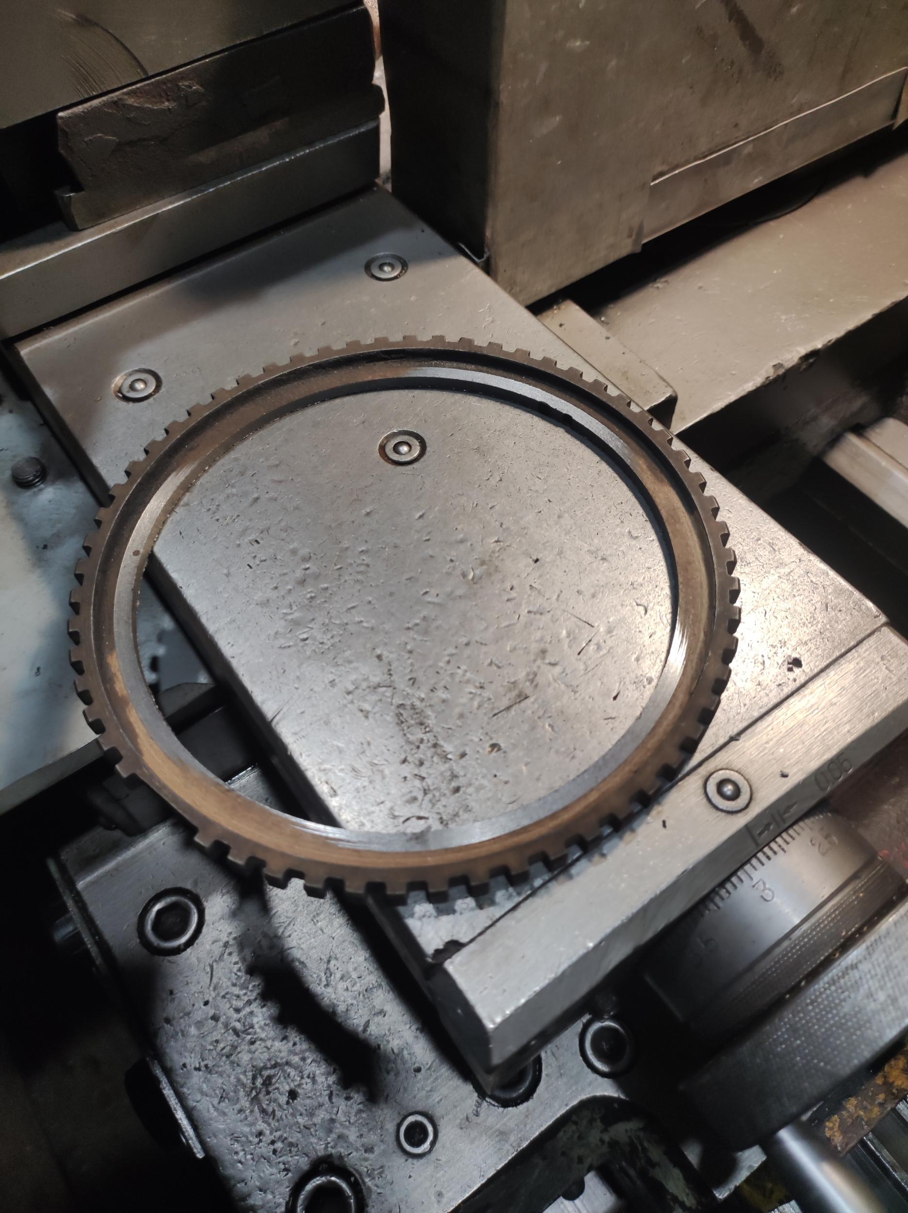

    Далее надо доработать шкив коленвала. Установить реперный диск и дпкв. Тоже в ход идут ВАЗовские запчасти.
    Что имеем на выходе? + мощность? Возможность прошивки?

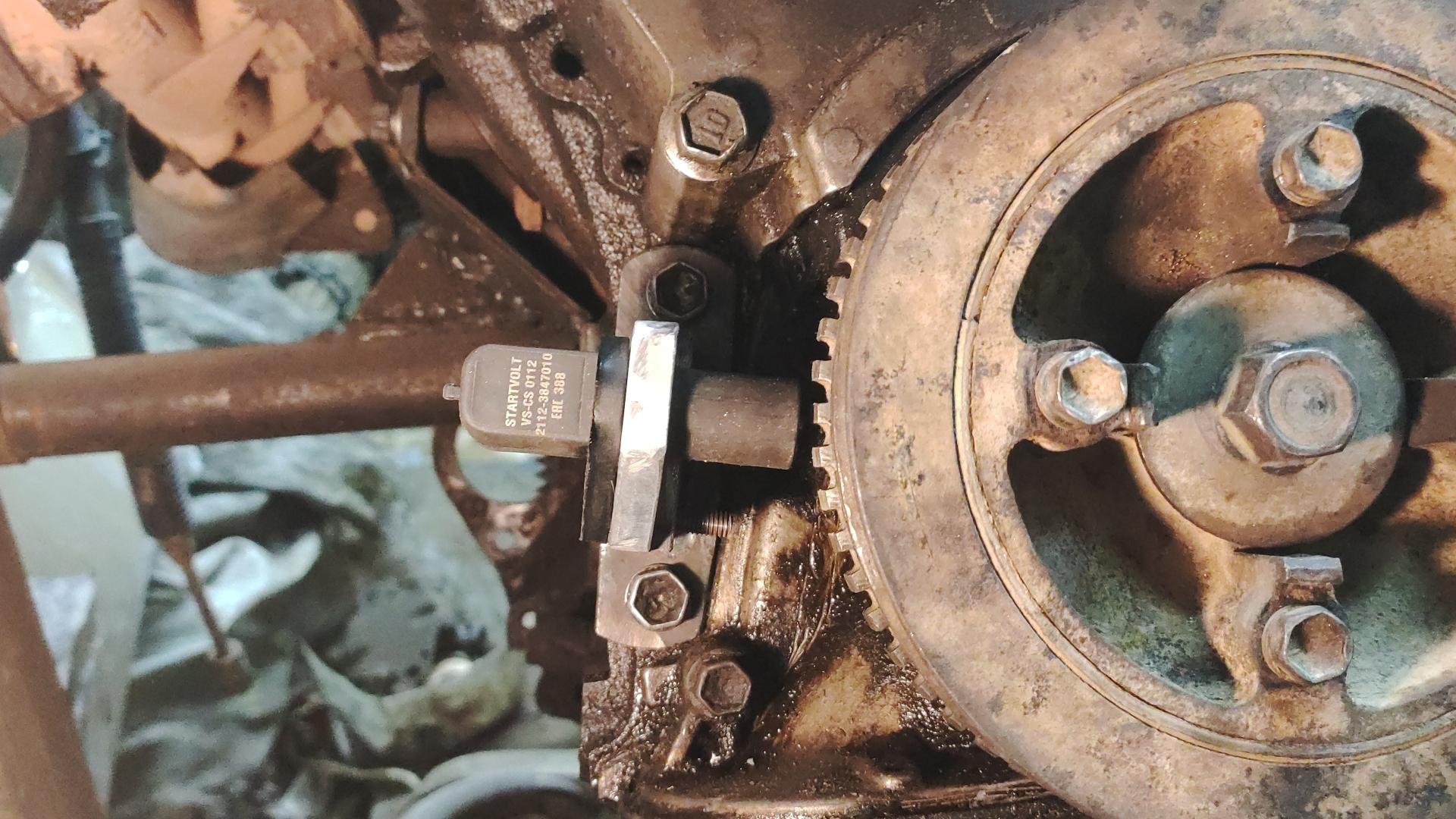

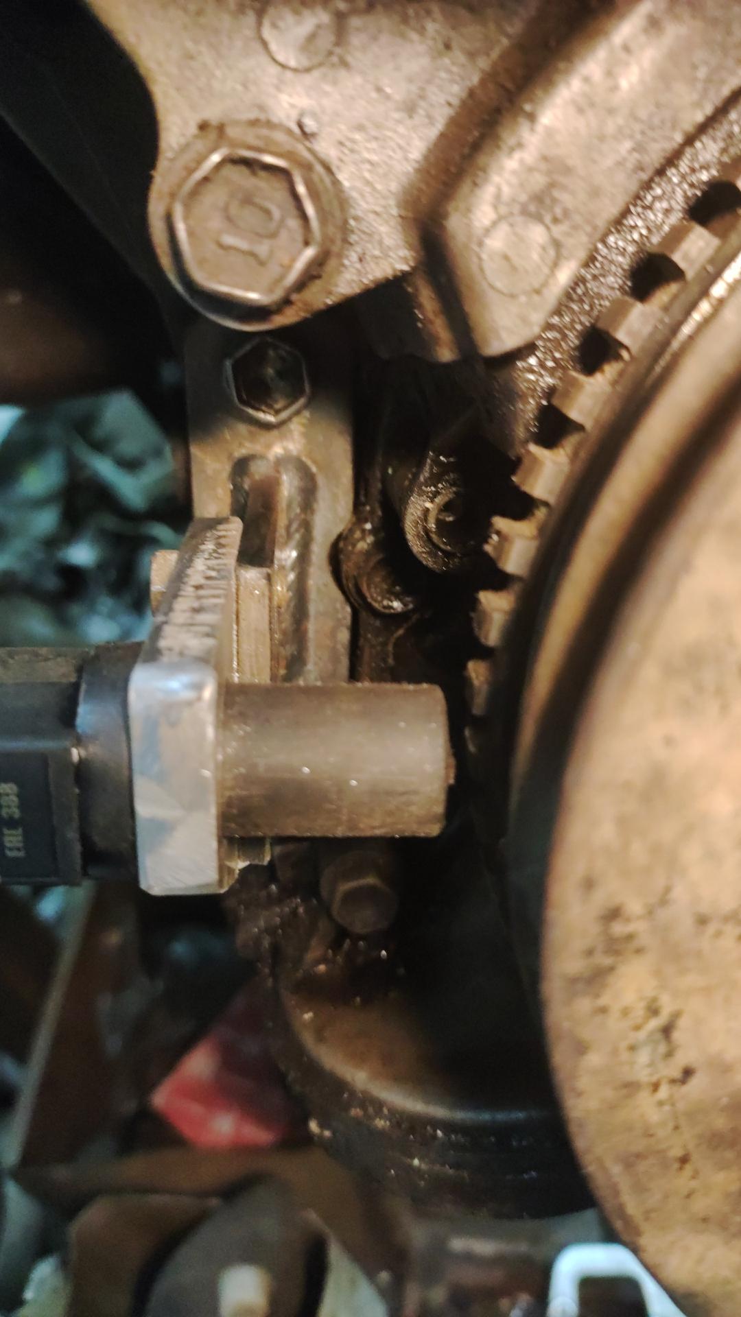

    Венец пока не привариваешь. Ищешь место под датчик положения коленвала. Датчик должен быть надёжно закреплён.Вариант крепления на уголки для ГКЛ не годится

    Совершенно верно. Нет трамблера. Нет кучи вакуумных трубочек, нет лопаты. Внятная диагностика через ОБД2

    6 минут назад, Renegat сказал:
