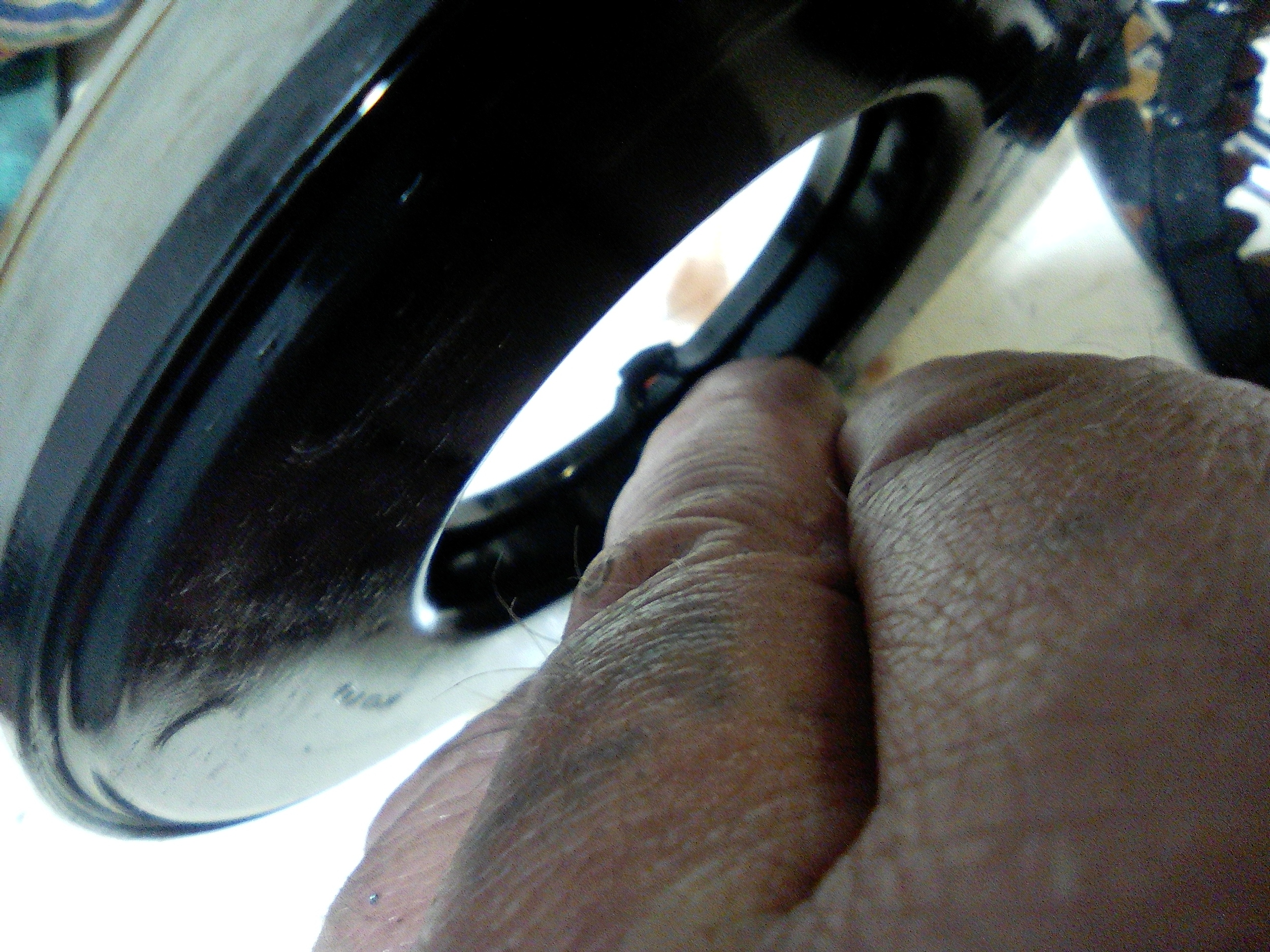

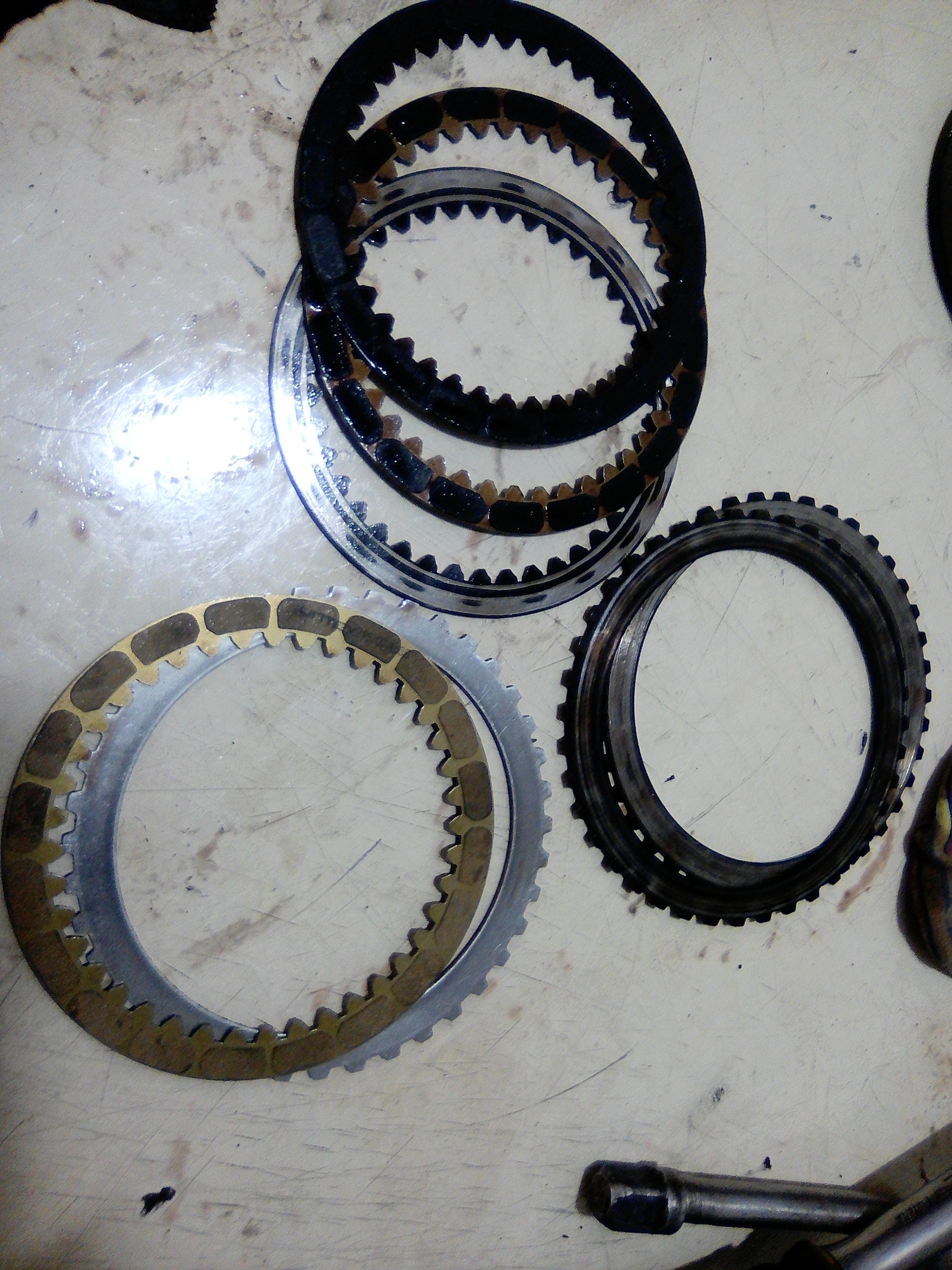

    Есть и чисто врожденная болячка - рвет манжет уплотнения поршня форвард, появляется утечка, сгорает фрикцион. Трудно говорить от чего рвет этот обрезиненный поршень, встречается как на молодых, так и на изрядно поезженых коробках.
    Протечка в манжете.
    Новый и старые горелые фрики и сталь.
