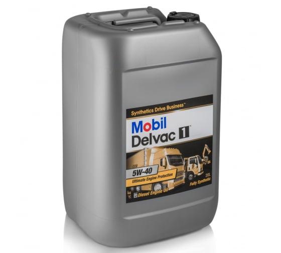

ontheroadagain 309 Откуда: Липецк Машина: HDJ78L & LXH22L #443 Опубликовано: 28 января 2022 имхо для наших старых дизелей очень хорошо подходит MOBIL Delvac 1 5W40 оно на алкилированных нафталинах, которые обеспечивают совместимость с сальниками (дольше прослужат), минимум отложений в двигателе, эффективность работы присадок и термо-окислительную стабильность, меньшее изменение вязкости при работе и меньший износ пар трения Synesstic 5 12 TDS.pdf Вверх Поделиться сообщением Ссылка на сообщение Поделиться на других сайтах

ontheroadagain 309 Откуда: Липецк Машина: HDJ78L & LXH22L #446 Опубликовано: 9 февраля 2022 (изменено) 3 часа назад, Дмитрий 62 сказал: тогда лучше на наши HD-T вот это Mobil Delvac Super 1400 10W-30 нет, оно ощутимо уступает Mobil Delvac 1 5W-40 по всем основным показателям сам сравни - никакое оно не супер: https://www.mobil.ru/ru-ru/consumer-products/mobil-delvac-super-1400-10w-30/ https://www.mobil.ru/ru-ru/consumer-products/mobil-delvac-1-5w-40/ да и температура застывания сильно выше у Mobil Delvac Super 1400 10W-30 -27 против - 45 у Mobil Delvac 1 5W-40 и допусков и одобрений у Mobil Delvac 1 5W-40 больше , имеет одобрение MB 228.5, а мерседес очень требователен к качеству масла, на какое попало его не дает - тоже критерий однако я летом его залью в бензинку 6G74 , есть у меня такой арабский скакун без егр Изменено 9 февраля 2022 пользователем ontheroadagain Вверх Поделиться сообщением Ссылка на сообщение Поделиться на других сайтах

Дмитрий 62 142 Откуда: г. Рязань Машина: Тойота LC 80 4.2TD VX лифт 2" 1992г 1HD-T "Слоник" #452 Опубликовано: 9 февраля 2022 Ещё добавлю что у 5w40 вязкость при холодном пуске очень высокое, показатель аж в 100 ед, это не есть хорошо, чем этот показатель ниже будет тем легче будет пуск, про добавки добавлю, что оно лучше для тех у кого стоит его и катализатор. Для HZ и HDT оно ни к чему, лучше 10w30 Вверх Поделиться сообщением Ссылка на сообщение Поделиться на других сайтах
ontheroadagain 309 Откуда: Липецк Машина: HDJ78L & LXH22L #453 Опубликовано: 9 февраля 2022 (изменено) 5 минут назад, Дмитрий 62 сказал: Ещё добавлю что у 5w40 вязкость при холодном пуске очень высокое, показатель аж в 100 ед, это не есть хорошо, чем этот показатель ниже будет тем легче будет пуск, про добавки добавлю, что оно лучше для тех у кого стоит его и катализатор. Для HZ и HDT оно ни к чему, лучше 10w30 а я добавлю что оно другого состава и с другим пакетом присадок, соответственно более крепкое на просадку все - холивара не будет, я свой выбор озвучил, переубеждать никого не собираюсь, лейте что душе и карману угодно Изменено 9 февраля 2022 пользователем ontheroadagain Вверх Поделиться сообщением Ссылка на сообщение Поделиться на других сайтах
