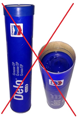

    Вчера менял подшипники в ступице, на улице -25. Старую смазку (шеврон nlji-2) доставал отверткой. очень густая, слишком густая, как пластилин. Позиционируется как мягкая, до -40. Хрень в общем.
    • Машина: Cruiser 80 3fe
    ключевое слово - старая смазка ))
