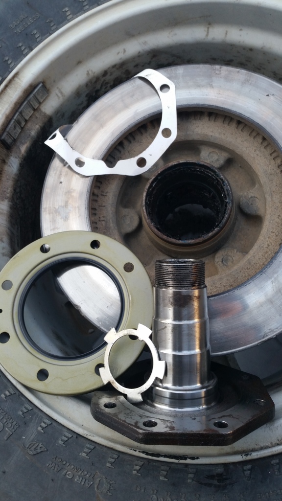

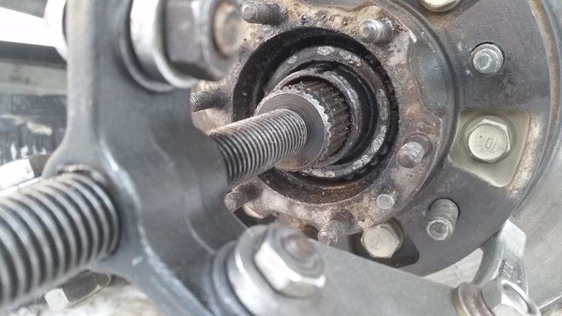

    Снял колесо, фланец, хотел подтянуть гайки. Ни ключом, ни зубилом ни по, ни против часовой...!
    Пригляделся, провернута стопорная шайба, и выдавило стопорное кольцо (кот.с лепестками) из под пространства между гайками.
    20км./ч. доковылял до дома.  Ударной минусовой отверткой срезал обе гайки, удалил стоп. шайбу наружного подшипника, СЕПАРАТОРА нет!
    Ставлю съёмник, упираю в торец шруша, начинаю аккуратно подтягивать. ступица на 2-3 мм. сошла с цапфы и ВСЕ!((( У съёмника начало срезать болты.
    Хоть мост меняй целиком!
    Цапфа лежит новая от 105-ки с игольчатыми подшипниками. подшипники и смазка тоже куплены.
    Перебирал все сам, смазки хорошие, подшипники новые, момент затяжки по букварю...!
    КАК СНЯТЬ БЛИН СТУПИЦУ?
    НЕ ПОВРЕДИЛ ЛИ ШРУС ТАКИМ УСИЛИЕМ?
    И В ЧЕМ ПРИЧИНА  СЕЙ ПОДСТАВЫ?

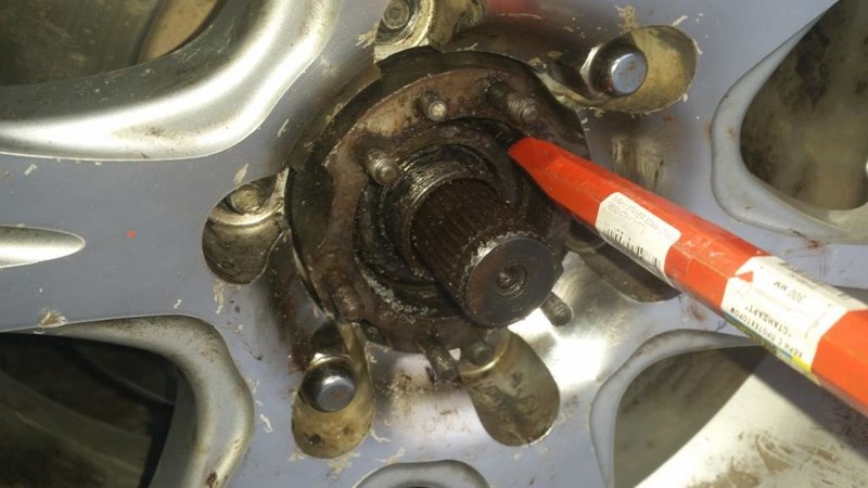

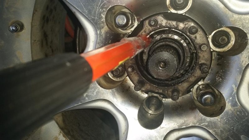

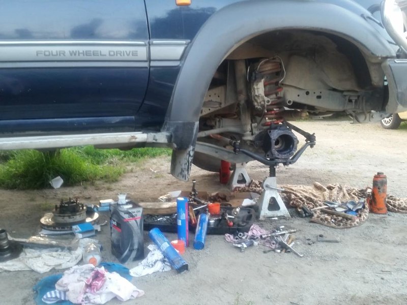

    Всем доброго времени суток. Купил два зубила, клин и лопатку. Лопатка обойму не взяла, стазу затупилась. клином попытался подмять внутр.обойму, малорезультатно, но при вывешивании колеса и если его люфтануть-щель вроде достаточная. сег.поищу неодимовый магнит на гибком удлинителе и буду колдовать!)
    • Откуда: Хабаровск
    • Машина: Land Cruiser 80/ европеец 1HZ атмосферник 1991г.в. Мех.лебедь. +2DENo", пока все родное.
    Машина ремонтируется в дворово-полевых условиях, возможности работы перфоратором увы нет.

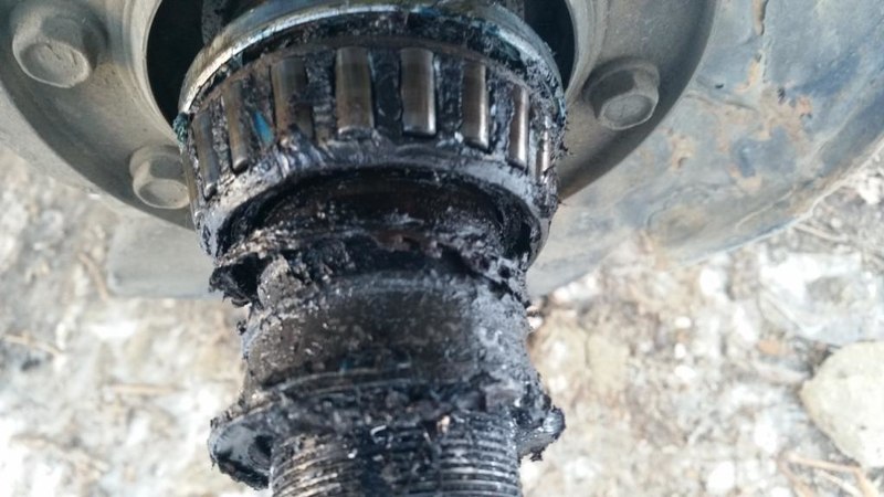

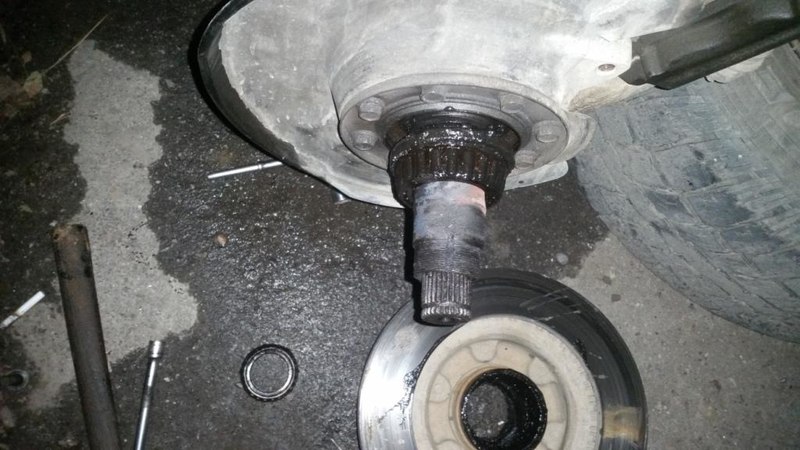

    Про момент затяжки: ранее при переборе ступицы, затягивал гайки на глаз отверткой (чтобы не лювтило). (не перетягивал факт)! ступица вращалась свободно! Ну разве, что чуть-чуть туговато. То есть раскрутишь рукой-и она вращается с небольшим замедлением, успевая сделать 3-4полных оборота. правда смазка была другая (шеврон белый). Три года эксплуатации без нареканий! Перебрал этим летом: новые подшипники, новая смазка (синяя водоотталкивающая), не момент затяжки, а момент страгивания, то есть безменом за торм.диск-около 5 кг. (там и рукой можно понять, что туго)
    --- результат: по левому колесу (там гайки на откручивание работают)  сорвало стопорное кольцо, открутились гайки, стало подклинивать колесо! Думал подзаклинивает суппорта (такое было), дым вонища, центр города, я снежка чуть чуть на диск, а он холодный. пошло наволочение метала оси шруса и внутренней части цапфы. под замену щрус, все сальники, подшипники, цапфа, в общем 14т.р.

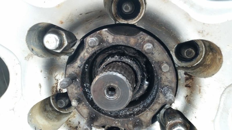

                           по правому колесу-еще не известно!) пошел доставать ролики!
    перетягивать точно нельзя!
    В приложении фото левой ступицы. конус цапфы от перегрева поплыл, ось шруса лопнула...(дым от колеса шёл такой, что машины объезжали !)))

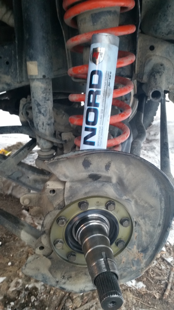

    ПОБЕДИЛ. шуруповерт и сверлышко хилти. засверлил, зубилом расширил, зубочисткой вытащил ВСЕ! ролики, все слетело!
    Вывод: обойму ломать не обязательно (трудоемко, шумно и н каждое зубило берет)
                 перетянул!!! Смазка (синяя) без воды! очень тугая, как пластилин детский при комнатной температуре, ролики с оттенком закаленности. на улице -15-18
     Смазка, которая на фото понравилась! В -16 достаточно пластичная, как летом литол!
